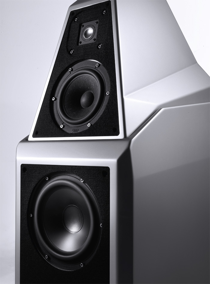

Sasha는 겉으로는 WATT/Puppy와 별반 다를 바 없어 보이지만 사실 데이브 윌슨은 이 스피커를 완전 백지 상태에서 다시 설계했다. 플랫폼 자체가 완전히 새로운 제품으로 Sasha에 사용된 기술 대부분은 MAXX 3 와 Alexandria X-2 의 기술을 가져온 것이다. MAXX 3 와 X-2 처럼 Sasha의 크로스오버는 우퍼 인클로저 내부 공간으로 옮겨졌다(기존에는 WATT의 인클로저에 들어있었다). 저역용 필터는 예전처럼 우퍼 인클로저 바닥 부분에 그대로 있지만 중역과 고역용 크로스오버 부품들은 상부 인클로저에서 베이스용 인클로저로 옮겨진 것이다(베이스 모듈 뒷면의 알루미늄 패널이 그것이다). 크로스오버의 위치 이동은 한층 개선된 크로스오버의 격리를 가져왔으며 동시에 미드레인지 드라이버가 숨쉴 수 있는 공간이 대폭적으로 커지게 되었다.
미드레인지 드라이버는 X-2의 미드레인지 유닛에서 가져온 것으로, 이 드라이버는 X-1에서 X-2로 상당한 개선을 가져다 준, X-2의 핵심이 되는 드라이버다. Sasha의 트위터는 $68,000의 MAXX 3 에서 사용된 바로 그 트위터이다. 우퍼는 완전히 새로운 것으로, 마그넷 구조는 Puppy 8에서 사용된 우퍼의 마그넷에 비해 2배의 크기가 되었다(보다 자세한 기술적 내용들은 박스 기사를 참고하라).

Sasha의 인클로저는 디자인이나 소재나 모두 WATT/Puppy의 인클로저와는 상당히 다르다. 전작이나 신작이 똑같이 두얼 우퍼를 기반으로 하고 상부에 별도 모듈로 미드레인지와 트위터 구성의 유닛을 별도로 사용했지만 비슷한 점은 이것이 전부일 뿐이다.
WATT가 그랬던 것처럼, Sasha의 상부 모듈도 윌슨의 X-소재 위주로 제작이 되었지만 Sasha가 다른 점은 전작 WATT에 비해 3배나 더 단단한 인클로저로 제작이 되었다는 점이다. 새로운 내부 버팀목 구조가 추가되었고 이를 통해 내부 공진을 한층 더 줄이도록 개발되었다. 여기에서 그치지 않고, 윌슨은 완전히 다른 신소재를 개발하여, 이 상부 모듈의 전면 배플을 X-소재가 아닌 신소재로 완성했다. 그 결과, 대폭 두꺼워진 X-소재 그리고 신소재의 전면 배플은 눈에 띌 정도로, 사운드적으로나 물리적 측정 수치로나 공진과 착색이 줄어들었다.
WP 크로스오버는 항상 WATT 모듈 속에 들어있었다. 이에 반해 Sasha의 크로스오버는 우퍼 캐비닛 뒷면에 서브-인클로저로 수납되었다. 크로스오버의 위치 이동은 MAXX 3와 X-2의 방식과 동일한 것이다. 크로스오버를 상부 모듈에서 제거하여 우퍼 모듈로 이동시킴으로써, 상부 모듈 인클로저에서 스피커 내부로 방사되는 유닛의 음파들의 효과를을 훨씬 더 최적화하는 디자인이 가능해질 수 있게 되었다. WATT/Puppy에서 그랬던 것처럼, Sasha의 상부 모듈은 시간축 정합을 맞출 수 있도록 전후 방향 이동과 상하 높낮이 각도를 조정할 수 있다. 따라서 듣는 이와 스피커와의 거리 그리고 듣는 이의 귀높이에 맞춰 Sasha의 시간축 위치를 최적화시킬 수 있다.
리뷰에서도 언급했듯이, 우퍼는 다소 부족하다고 생각했던 부분을 새로 설계했다. 이를 통해 Puppy의 우퍼에서 사용되었던 것보다 2배나 큰 자석이 탑재되었다. 흥미로운 점은 이 신형 우퍼는 저음에서 훨씬 더 빠른, 기민한 반응을 얻을 수 있도록 설계된 점인데, 이전의 윌슨 스피커들에서 가장 훌륭한 부분으로 꼽히던 것이 바로 그 저역이었다. 우퍼는 뒷면 포트를 통해 배압이 해소되는 위상 반전형 구조에서 동작한다. 우퍼 인클로저는 Puppy의 인클로저보다 더 커지고 조금 더 깊은 저역의 확장이 가능해졌다(실내 측정 수치에서는 -3dB 지점이 20Hz에 달한다). 다소 더 커진 크기에도 불구하고, 더욱 모서리를 깎아 내고 미묘하게 스타일링을 한층 더 개선한 인클로저는 Sasha가 오히려 WATT/Puppy보다 더 작아 보이게 만든다.
미드레인지 드라이버는 셀룰로오스 파이버와 페이퍼를 혼합한 컴포짓 유닛으로 본래 Alexandria X-2를 위해 개발된 유닛이며, 역돔형 트위터는 MAXX 3에 사용된 것과 같은 트위터다. 윌슨은 트위터의 뒷면으로 방사되는 음의 파형이 끼치는 음질적 영향에 대해 연구를 하여 마그넷 구조를 거쳐 방사되는 음이 음향학적으로 투명하게 되는 트위터의 진동판을 완성했다. 트위터 후면으로 방사된 시간이 지연된 신호가 트위터 전면에서 나오는 오리지널 신호의 출력과 혼합이 되면 디스토션이 생긴다. 새 트위터는 트위터의 설계와 소재의 조합을 통해 이런 현상을 극소화시키게 되었다고 한다. 윌슨은 새 트위터의 음향적인 효과가 재생음에서 거친 입자가 생기지 않도록 해준다고 한다.
게다가 상부 모듈에서 우퍼 속으로 자리를 옮긴 크로스오버는 위치의 변화 뿐만 아니라, 크로스오버 자체가 완전히 새로 설계되었다. 드라이버에서의 성능 향상은 윌슨 디자인 팀이 훨씬 향상된 크로스오버의 효과를 직접 귀로 들을 수 있게 되어, 훨씬 더 정밀하게 네트워크를 맞출 수 있도록 해주었다고 한다. RH
