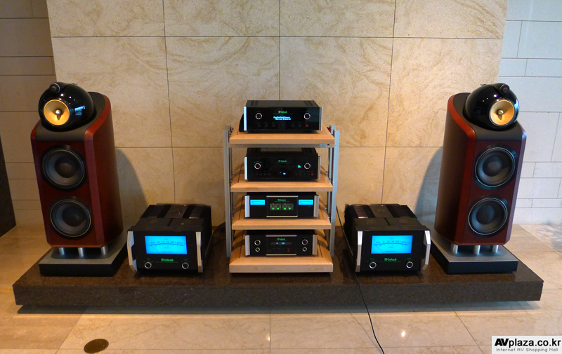

B&W 800Diamond 와 매킨토시 C1000, MC 1.2K 와 MCD500 에 MEN200 조합

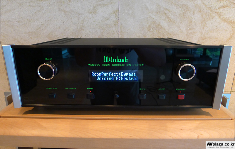

매킨토시 MEN220  Room Correction System

두 번째는 철저히 하이파이 사용자의 관점에서 제품이 기획되었다. 일반적으로 시그널 아널라이저 그래프를 보여주고, 룸의 부족한 부분을 확인 한 뒤 사용자가 지정한 목표 주파수 형태로 주파수 특성을 만들거나, 플랫 주파수를 오토로 세팅하는 것이 기본적이다. 하지만, MEN220은 매킨토시가 제시하는 프리셋을 중심으로 최적의 리스닝 상태 여부를 간단히 퍼센트로 간단히 표시하여 보여줌으로써 그래프를 통한 이해 필요 없이 누구나 쉽게 세팅이 가능해졌다.
이는 일반적으로 여러 단계를 거쳐 주파수 특성 곡선을 표출하고 룸 컨디션과 목표 특성 곡선을 지정한 뒤 EQ가 적용되는 복잡한 형태와는 달리 간단히 세팅을 할 수 있는 부분은 장점으로 보여지며, 주파수 특성 곡선에 익숙하지 않는 일반적인 사용자의 관점에서는 오히려 접근성이 좋은 방식이다.

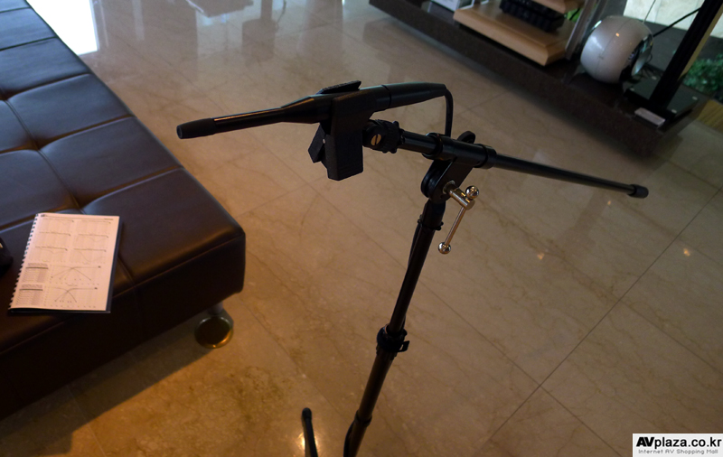

매킨토시 MEN220 재공되는 전용마이크(스텐드별매)

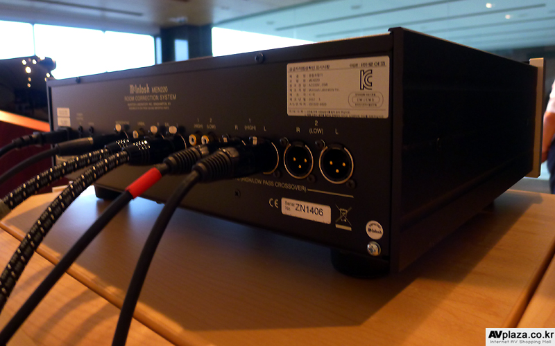

매킨토시 MEN220 후면 단자

또한, 전용 캘리브레이션 측정용 마이크가 포함되어 있는데, 대부분 별매로 판매하는 것과 달리 세트와 함께 제공하고 있으며, 대부분의 정밀 측정용 마이크의 경우 고가인 점을 고려한다면 세트로 제공하는 것은 효과적으로 보인다.

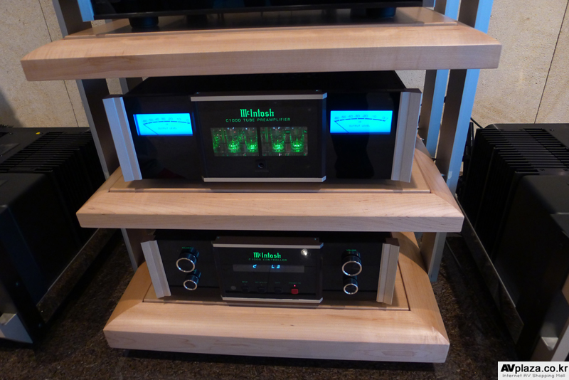

매킨토시 MEN220 과 C1000 프리앰프 연결

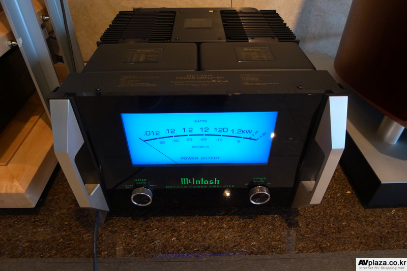

매킨토시 MEN220 과 MC 1.2K 와 연결

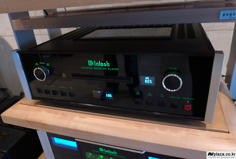

매킨토시 MCD500 SACD/CD 플레이어
동사의 풀 시스템 사용시 세팅을 위해 후면 RS232 단자를 통해 PC와 연결하여 데이터 업그레이드가 가능하다고 하는데, 이 부분은 직접확인 해 보진 못해 이번 리뷰에서는 제외하고자 한다. MEN220은 동사의 풀 라인업에서 효과를 더욱 발휘할 수 있을 것이다.
