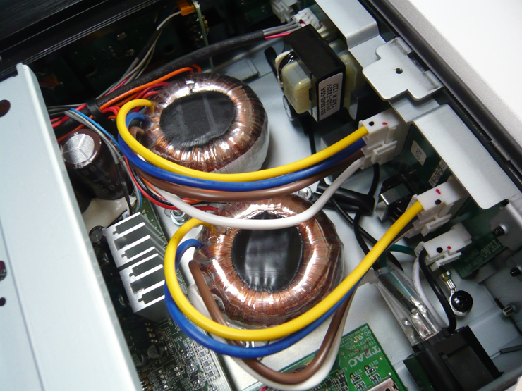

2개의 토로이덜 트랜스포머로 구성된 막강 전원부
▲ Power Supply
단지 알루미늄 섀시로 만들었다고 칭찬을 하는 것은 아니다. 진정 박수를 받을 만한 내용물은 제품 속에 있다. 상판을 들어내고 제품 내부를 보면 절대 이 가격대의 DAC에서 상상하지 못할 만한 구성에 눈길과 마음을 빼앗기게 된다. 보자마자 눈에 띄는 것은 전원부다. 하이엔드 제품은 아니지만, 이 정도 가격의 DAC에서는 이례적으로 2개의 토로이덜 트랜스포머로 구성된 수준 높은 리니어 방식의 전원 회로가 DAC의 절반 가까이를 차지한다. 2개의 트랜스포머에서는 총 4개의 전원 출력이 이루어지는데 각각 좌/우 아날로그 오디오, 디지털 회로 그리고 헤드폰 앰프 등으로 전원을 분리하여 출력하도록 했다. 전원부부터 럭셔리한 구성인 셈이다.

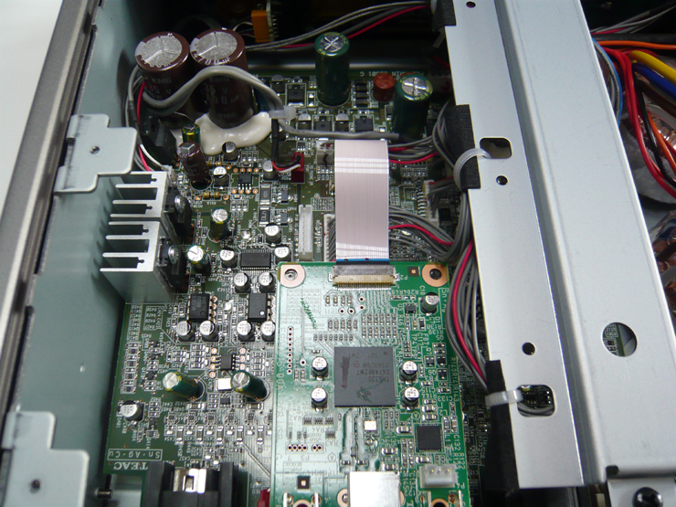

▲ Main PCB
더욱 놀라운 것은 DAC를 비롯한 오디오 회로 설계다. 사진에서 보면 알 수 있듯이 메인 회로 기판은 좌우가 대칭형 구조로 설계된 미러 이미지 구성의 대칭형 설계로 이루어졌다. 뿐만 아니라 각 채널은 DAC에서부터 최종 아날로그 출력 버퍼 회로까지 모든 스테이지가 완벽한 풀 밸런스드 방식의 설계다. DAC는 Ti/BurrBrown의 PCM1795로 192kHz/32bit 사양의 스테레오 DAC로서 DSD 신호 또한 PCM으로 변환하지 않고 Native한 DSD의 아날로그 변환이 가능한 DAC이기도 하다. UD-501에서는 채널당 이 칩을 1개씩 사용, 총 4채널 분량을 투입하여 각 채널마다 +, – 신호를 따로 변환 재생하는 풀 밸런스드 방식의 설계를 단행했다.

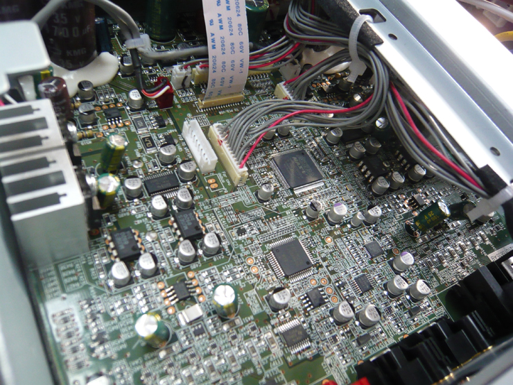

▲ Main PCB

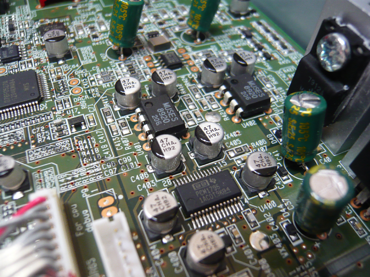

DAC부터 이루어진 밸런스드 설계는 이어지는 전류/전압 변환 회로와 아날로그 필터 그리고 최종 아날로그 버퍼 앰프 회로까지 모두 고스란히 밸런스드 방식으로 설계가 되어 있다. 아날로그 회로 설계에서도 나름 독특하게 보이는 부분은 티악에서 새로 도입한 OP 앰프, MUSES다. 반도체 업체인 (주)일본 무선(Japan Radio Corp. 이하 JRC)이 개발한 하이엔드 오디오용 OP 앰프인 MUSES는 Ti/BurrBrown의 최고급 오디오용 OP 앰프 칩에 대항하는 일본 반도체 업체의 자존심과도 같은 존재다. 흔히 마크레빈슨, 크렐 같은 하이엔드 오디오에 사용된 버브라운의 OP 앰프 중 2000 시리즈 칩들에 대항하는 것으로 JRC에서 사활을 걸고 특별한 소재와 특별한 회로 기술 그리고 전문가들의 리스닝 튜닝을 통해 완성된 오디오 그레이드의 고급 OP 앰프다. 노이즈에 대한 대응력과 세심한 설계가 요구되는 J-FET를 사용한 앰프 회로로서 고급 프리앰프나 오디오 신호 처리용 회로로 개발된 OP 앰프다. 티악은 적극적으로 JRC의 MUSES 칩을 도입하여 이번 501 시리즈를 설계했는데 뒤에서도 언급하겠지만 그 결과는 상당히 우수한 결과를 얻어냈다.
▲ DAC and MUSES

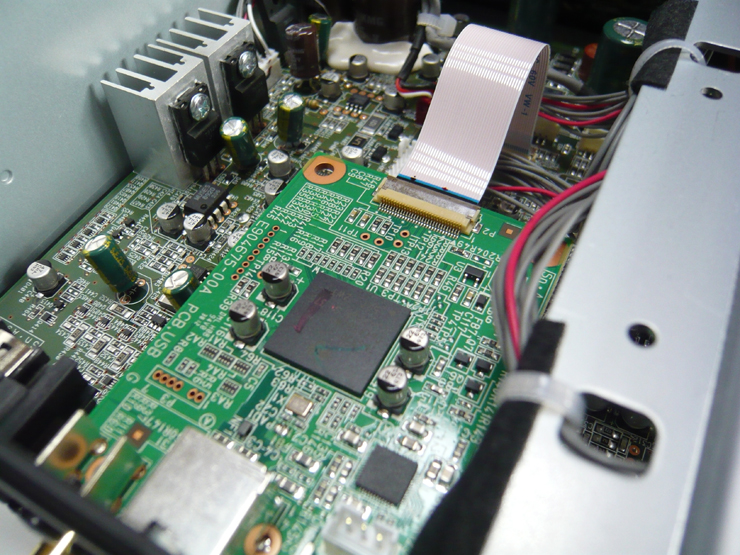

DSD와 DXD까지 대응하는 USB와 DSP
▲ USB Input
UD-501의 가장 스포트라이트를 받은 부분이 바로 USB 입력이다. 192kHz의 PCM 재생을 지원하는 기존의 USB 제품들과 달리 티악은 이 가격대에서는 처음으로 USB릍 통한 DSD 재생 기능을 구현했다. 이 가격대에서 이 기능을 구현했다는 자체도 대단히 인상적이며 흥미로운 부분인데 또 하나 눈길이 가는 것은 회로 설계다. 대개 XMOS 방식의 USB 오디오 회로를 쓰고 XMOS를 기반으로 펌웨어를 제공하는 서드파티의 소프트웨어로 기능이 구현되는 것이 보편적인 USB에서의 DSD 구현 방법이다. 하지만 티악은 자체 개발 기술인지는 알 수 없으나, 기존의 범용적인 방식인 XMOS 방식이 아니라 Ti의 32비트 DSP 칩을 사용하여 USB 신호를 처리하는 기술을 채택했다.
비동기 방식의 USB 오디오 인터페이스를 DSP 위에 전용 소프트웨어로 신호 제어를 구현하여 좀 더 세밀한 신호의 제어가 가능하도록 설계했다. USB 를 통해 32비트 DSP가 처리하는 오디오 신호는 192kHz/24bit의 PCM 이나 2.8MHz/1bit의 DSD에 머무르지 않는다. PCM의 경우, 최대 384kHz/32bit 까지 가능한 DXD 사양의 오디오 재생이 가능고 1bit 신호 또한 최대 5.6MHz/1bit 사양의 더블 DSD 라고도 부르는 SACD에 사용된 DSD 신호보다 2배 높은 데이터 레이트를 갖는 DSD128까지도 처리한다.

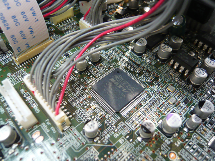

이 뿐만이 아니다. 별도로 설계한 또 하나의 DSP가 더 있다. 티악에서 자체 제작한 FPGA 방식의 이 DSP는 기존의 CD 수준의 오디오 신호나 88.2/96kHz의 오디오 신호를 192kHz 로 업샘플링 처리하는 오디오 신호 처리를 담당한다. 이를 통해 USB 뿐만 아니라 광, 동축 같은 외부 디지털 입력 신호에 대해서도 192kHz로 재생할 수 있도록 했다.

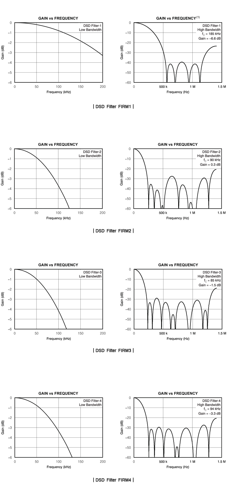

다양한 디지털 필터
UD-501의 또 하나 특징이라면 디지털 필터를 꼽을 수 있다. 이 제품에는 크게 3개의 디지털 필터가 제공이 된다. 첫째는 앞서 언급했던 192kHz/24bit로 신호를 변환하는 업샘플링 필터가 있다. 둘째는 PCM 신호들에 대해서 출력단의 20kHz 이상의 신호를 잘라내는 가청 대역 통과 필터가 있고, 마지막 세 번째는 DSD 신호를 위한 필터로 총 4개의 DSD 필터가 제공된다. 그리고 각각의 필터는 사용자가 직접 적용 여부를 결정할 수 있다. 다만, DSD 필터는 DSD 신호의 원천적인 신호 특성 때문에(고역에 분포하는 강력한 양자화 노이즈의 존재) 무조건 필터가 적용이 된다.
업샘플링 필터를 적용하면 적용하지 않았을 때에 비해 약간 또렷하고 중고역의 심이 강조된 듯한 인상을 받게 되는데 단점이라면 약간 인위적으로 가공한 듯한 사운드의 느낌도 지울 수 없었다. 적용 여부는 직접 청취한 뒤에 사용할 것을 추천한다.

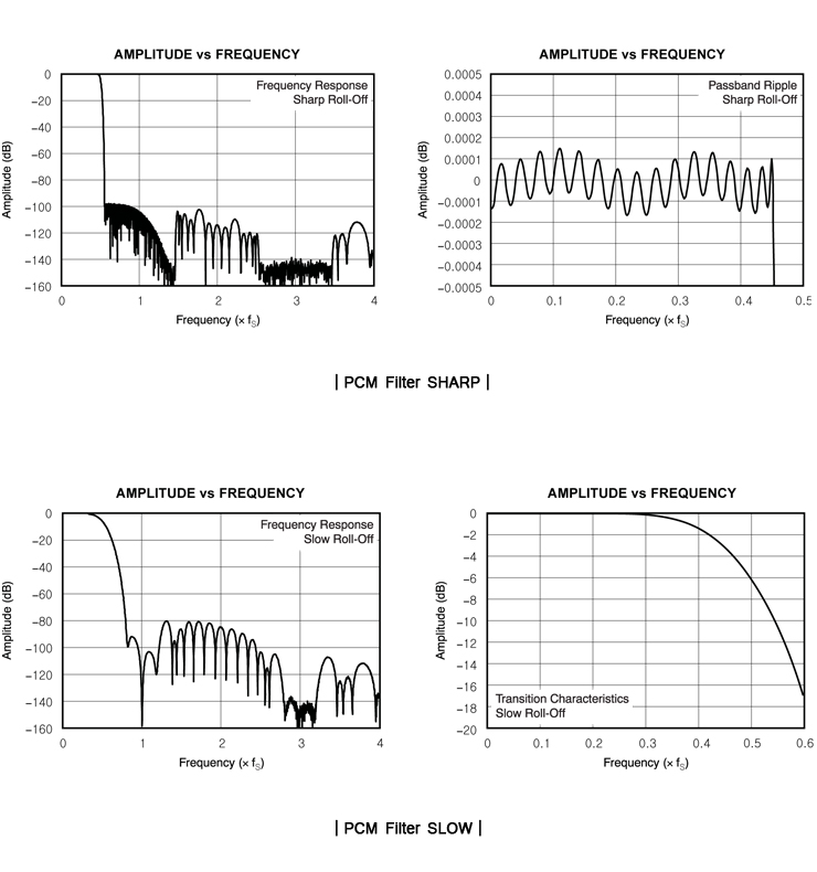

PCM 신호에 대한 필터의 경우 아래 그림과 같은 특성을 갖는 20kHz에서 급격하게 커팅해내는 Sharp 특성의 필터와 완만하게 가청 대역만을 걸러내는 Slow 두가지 방식이 있다. 둘 중 청취후 원하는 특성의 필터를 사용해도 되고, 아예 필터를 사용하지 않을 수도 있다. 참고로 352.8kHz/384kHz의 신호에 대해서는 이 PCM 필터는 적용되지 않는다.
DSD 필터는 크게 4가지로 그 특성은 그림과 같다. 기본적으로는 크게 2가지 종류로 나눌 수 있는데 가장 대역 분포가 넓은 FIR1과 나머지 3가지 FIR2, 3, 4로 특성을 나눠 볼 수 있다. 음질적으로 좀 더 순하고 자연스러운 것은 FIR 1, FIR 4 이며 FIR 2, 3 에서는 출력이 높아지며 보다 또렷하고 에지가 잘 살아나는 다이내믹한 경향의 어조를 들려준다. 이 또한 사용자의 선택에 따라 호불호가 갈릴 수 있을 것이다.

한편 DSD 녹음으로 소스를 바꾸어도 이러한 장점들은 편하지 않는다. 오히려 DSD에서는 고역의 세밀함이나 두터운 정보량이 주는 중역의 충실함이 훨씬 더 농밀한 사운드를 들려준다는 점에서 DSD 특유의 아날로그적인 장점을 느낄 수 있다. 미도리가 연주한 <브루흐 바이올린 협주곡> 같은 DSD 녹음에서는 DSD 특유의 아날로그적인 바이올린의 질감이나 톤을 제대로 느낄 수 있었으며, 마이클 틸슨 토머스의 <말러 교향곡 6번> 같은 녹음에서는 현악기 군의 세련되며 풍부한 울림을 아주 매끄럽고 자연스러운 사운드로 그려냈다. 마치 아날로그 녹음의 극치를 듣는 듯한 느낌이 들 정도로 말이다. DSD 재생시에는 4가지 필터를 모두 사용해봤는데 개인적으로는 FIR 1 또는 4를 선호했다. FIR 2, 3의 경우 게인 수치가 달라지면서 다소 출력이 증가되는 느낌이 들었는데 자연스러움과 편안함에서는 오히려 FIR 1, 4 가 나았다. 상대적으로 FIR 1은 출력이 많이 줄어드는 느낌이라 시스템에 따라서는 잘 안들리거나 둔탁하게 들린다고 피할 수도 있겠지만 해상력이 좋거나 밝은 성향의 시스템에서는 오히려 이 필터를 쓰는 것이 더 좋은 결과를 안겨줄 수도 있다.
