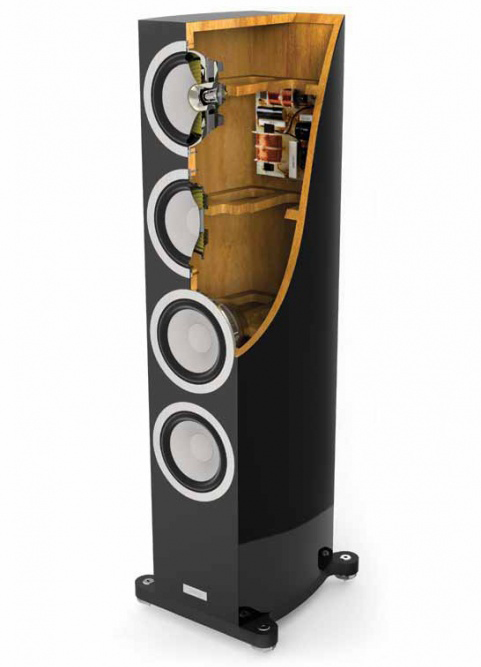

이번의 프리시전 6.4 스피커 시스템은 음악 감상과 홈시어터의 프런트 스피커로 제작된 스피커로, 디멘션 시리즈 이후의 다용도의 스피커들처럼 현대적인 모습으로 변화되어 태어났다. 프리시전 6.4 스피커는 플로어 스탠딩 타입으로 3웨이 5유닛 패시브 라디에이터 설계이다. 인클로저는 홀쭉하고 키가 큰 타입인데, 전면 배플과 후면은 플랫하게 제작되었으며, 양 사이드면은 곡선으로 라운드 처리하여 탄탄하게 제작함으로써 내부에서 발생되는 정재파에 근본적으로 대응하는 설계로 되어 있다.
스피커 한 개의 무게는 21.8kg으로 안정감이 있다. 감도는 90dB로 비교적 높은 편이며, 공칭 임피던스는 8Ω으로 되어 있다. 이 제품에도 튤립 웨이브 가이드에 의한 듀얼 콘센트릭 15cm 버전이 채용되고 있는데, 2.5cm 직경의 티타늄 돔 트위터와 함께 맨 위에 장착되어 있다. 미드•베이스 유닛은 구경 15cm에 멀티 섬유 펄프 물질로 진동판이 제작되었고, 신소재로 코팅시켰으며, 보이스 코일은 4.4cm 구경의 보빈이 채용되고 있다. 보이스코일 캡에서 자기장을 집중, 강력한 사운드를 실현할 수 있다는 듀얼 마그네틱 설계로 특별히 제작된 유닛이라 한다. 에지에는 얇고 정밀하게 만들어진 천연 고무를 사용하여 내구성이 좋으며 탄력성도 뛰어나다. 또한 각 유닛들은 알루미늄 트림을 채용하여 견고하게 부착, 보기에도 좋을 뿐만 아니라 진동에도 유리하다. 재미있는 것은 미드•베이스의 구경과 동일한 패시브 라디에이터를 2개나 채용하고 있는데, 미드•베이스 유닛 바로 위와 바로 밑에 1개씩 배치하여 실제 음악을 듣지 않을 때는 어느 것이 라디에이터인지 판단하기 쉽지 않다.
프리시전 6.4에서 새롭게 만들어진 패시브 네트워크는 저역은 2차 필터 방식, 고역은 1차 필터 방식을 채용하고 있는데, 아예 PCB 기판을 사용하지 않고, 고순도 동선에 은도금 처리한 선재로 장인 정신에 의한 하드와이어링으로 제작했다. 채용한 부품들도 페어 매칭으로 선별했으며, 라미네이티드 코어 인덕터와 오디오파일 그레이드 폴리프로필렌 커패시터를 채용하는 등 정성을 들여 튜닝했다고 설명하고 있다.
디멘션 시리즈에서 재미있다고 생각했던 바인딩 포스트 스피커 단자가 6.4에서도 동일하게 5개의 단자로 만들어졌다. 맨 위의 2개는 고역, 그 밑에 2개는 저역, 마지막 1개는 일렉트리컬 그라운드 단자로 일렉트릭 노이즈에 대응하고 광대한 사운드 스테이지를 재현한다고 한다. 스피커의 밑면에 장착된 스파이크는 스피커의 사이즈보다 크게 설계된 금속 프레임에 조절하기 쉽게 만들어진 스파이크 노브를 이용하여 바닥 면에 어렵지 않게 수평을 잡을 수 있다.
