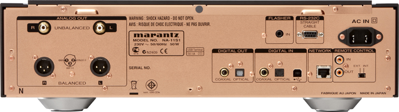

NA-11S1은 오디오파일 급 D/A 컨버터가 내장되어 있다. 후면에 있는 광 단자나 동축 단자로 디지털 입력을 받을 수 있는데, 24비트/192kHz의 리니어 PCM 신호를 D/A 컨버트할 수 있고, 돌비 디지털, DTS 등의 입력은 불가능하다. 그리고 후면에 있는 USB 단자로 PC에 있는 PCM 및 DSD 소스를 입력받아 D/A 컨버트할 수 있다. 비동기식 USB 2.0으로, 전용 드라이버가 컴퓨터에 설치되어야 하고, 24비트/192kHz의 리니어 PCM 소스와 5.6MHz의 DSD 소스까지 지원한다. 그리고 광 단자나 동축 단자로 디지털 오디오 출력이 가능하다.

디지털 출력Coaxial×1, Optical×1
디지털 입력Coaxial×1, Optical×1, USB×1
아날로그 출력RCA×1, XLR×1
USB 입력24비트/192kHz, DSD2.8/DSD5.6
