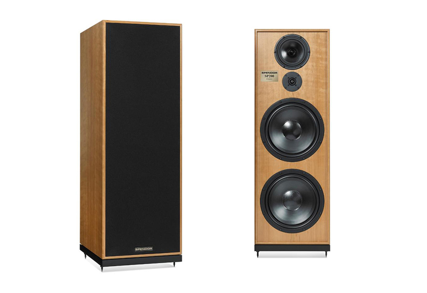

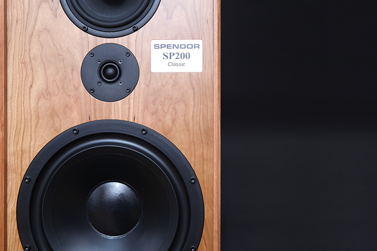

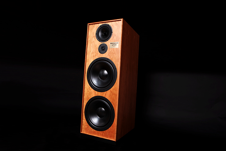

이번에 출시된 SP200 의 면면도 그러한 독자적인 설계과 디자인 철학이 짙게 묻어나온다. 1973년에 출시되었던 BC3를 모태로 하는 SP200 은 기존 플래그십 모델인 SP100R2 의 스케일을 크게 상회한다. 우선 12인치 우퍼를 무려 두 발이나 장착하고 나섰다. 최근 하이파이 스피커들이 대구경 우퍼를 지양하고 소구경 우퍼를 다발로 구성하는 것과는 대조적이다. 벡스트린 콘엔 케블라 합성 섬유 소재의 스테빌라이저 돔이 장착되어 있으며 전면 배플 상/하로 나란히 위치한다. 스펜더에서 개발해 채용하면서 브리티시 모니터 스피커 씬에서 큰 반향을 일으켜온 벡트스린 콘. 스펜더는 무려 40여년간 진화시켜온 이 유닛을 바꿀 이유가 전혀 없다고 말한다. 게다가 SP200에서는 12인 두 발을 사용하면서 SP100을 뛰어넘는 매우 낮은 저역까지 기대할 수 있다.

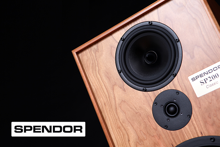

중역을 담당하는 유닛은 EP77 이라는 형번으로 역시 스펜더 자체적으로 개발한 드라이버다. 폴리머 재질 콘을 채용하고 있으며 캐스트 마그네슘 합금 섀시가 적용되어 있다. 그리고 내부엔 매우 효율이 높은 모터 시스템을 내장하고 있다. 고역을 책임지고 있는 트위터는 소프트 돔 트위터 타입으로 맨 상단의 미드레인지 유닛과 베이스 우퍼 사이에 위치한다. 22mm 구경의 폴리아미드 소재 돔 트위터는 매우 넓고 깊은 방사 특성을 가지고 있다.
이번 SP200 이라는 스펜더의 플래그십 스피커에서 포착되는 가장 특별한 점은 캐비닛이다. 프론트 배플 등을 포함해 각 면마다 다른 두께의 MDF를 사용하며 내부 브레이싱은 매우 얇은 목재를 사용한다. 또한 내부엔 점성이 높은 독자적인 댐핑 소재를 각 벽에 덧칠하는 등의 내부 댐핑 컨트롤에 세심한 신경을 쓴다. 그런데 이번에 가장 큰 변화는 캐비닛 자체를 밀폐형으로 만들었다는 점이다. 물론 과거에도 미드레인지를 별도의 밀폐형 챔버 안에 설계하곤 했으나 전체를 밀폐형으로 설계한 것은 이례적이다. 대체로 작은 사이즈의 북셀프에서 낮은 저역을 재생할 수 있도록 설계할 경우 유용한 것이 밀폐형 설계로 이처럼 커다란 스피커에서 밀폐형 설계는 영국 스피커에서는 찾아보기 힘들다. 예를 들어 밀폐형 설계로 유명한 ATC 도 상위 풀레인지급 플로어스탠딩은 저음 반상형 설계가 일반적이다.
아마도 스펜더는 풀레인지급 대역 소화 능력을 갖되 매우 낮은 대역까지 정교하게 재생 가능한 플로어스탠딩 스피커를 만들고 싶었는지도 모른다. 스펜더가 대외적으로 발표한 스펙만을 보면 SP200 은 목표에 안전하게 연착륙한 것으로 보인다. 3웨이 플로어 마운팅 타입으로 포트가 존재하지 않는 밀폐형 설계로 무향실 기준 ± 2dB 조건에서 저역이 20Hz 까지 뻗는 것으로 나타나있다. 고역은 25kHz 로 가청한계선을 약간 넘는 수준. 크로스오버 포인트는 중역과 저역을 550Hz에서 나누고, 중역과 고역을 5kHz에서 교차하도록 설계했다.
공칭 임피던스는 8옴에 최저 6.2옴이 마지노선으로 임피던스는 아주 낮게 내려가지 않는 편이다. 능률도 밀폐형임을 상기할 때 그다지 낮지 않다. 스펜더가 발표한 SP200 의 능률은 89dB 다. SP200은 플로어 스탠딩 또는 플로어 마운팅이라고 표기하곤 하는데 플로어스탠딩이 적절할 듯 하다. 우선 키가 110cm 로 성인이 앉은 자세에서 절대 낮지 않기 때문이다.
