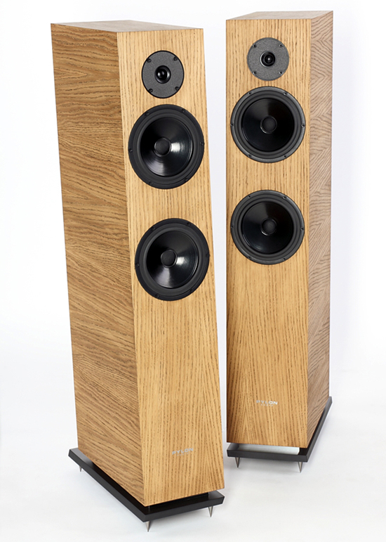

이 스피커는 4옴에 36Hz에서 20kHz에 이르는 주파수 대역폭을 재생해 낸다. 폭 196mm에 키는 1040mm이다. 배플이 무척 좁은 슬림형 스피커이며 갓 1미터를 넘기는 키를 가졌다. 하지만 최근 들어 이러한 디자인의 스피커도 500만원 미만에서 찾기 힘들어졌다는 점을 고려하면 주목할 만 하다.

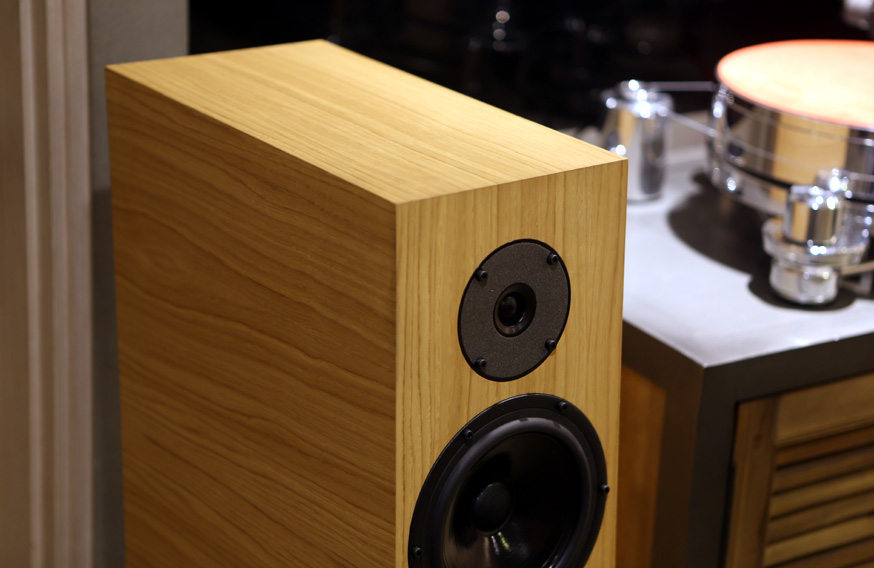

트위터는 0.75인치에 스캔스픽 텍스타일 돔 제품이 쓰였다는 것이 무척 흥미로운 일이다. 왜냐면 이 트위터는 한 때 영국 프로악의 가장 많은 판매고를 올렸던 스피커에 쓰였던 트위터이기 때문이다. 여기에 7인치 미드/우퍼 드라이버가 사용 된다.
사용된 7인치 미드/우퍼의 진동판은 셀룰로스 소재로 그만큼 트위터와 이상적인 주파수 연결에 신경 쓰고 있음을 알 수 있다. 이 미드/우퍼 드라이버는 시어스에 의해서 제작된 드라이버이다.
