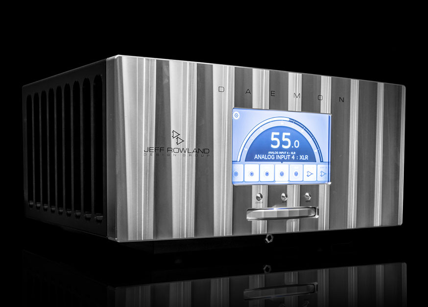

이 레퍼런스 파워앰프와 거의 같은 수준으로 제작된 앰프가 바로 데몬(Daemon)이다.

하지만 데몬은 새로운 형태의 인티앰프로 제작 되었다. 이것을 그냥 인티그레이티드 앰프라고 부른다면 큰일이다. 그래서 나는 이것을 수퍼 인티그레이티드 앰프라고 부르기로 했다. 같은 이야기를 작년, 제프 롤랜드를 방문했을 당시 제프 롤랜드의 부사장인 루씨안씨에게 건넸을 때도 같은 설명을 들려주었다.
데몬은 놀라운 출력을 갖추고 있다. 8옴에서 채널당 무려 1,500와트의 출력을 발휘한다. 4옴에선 2,500와트의 출력을 낸다. 정말 엄청난 출력이다. 하지만 이것은 PWM에 의한 클래스 D 증폭 회로로 구현 되는 것이기 때문에 이 자체만으로 대단히 훌륭한 음질을 구현할 수 있는 것은 아니다.

데몬은 인티그레이티드 앰프 형태의 디자인을 갖추고 있다. 하지만 내부적인 레이아웃을 보면 회로간의 간섭과 회로 내에서도 부품간의 간섭을 배제하기 위한 디자인을 사용하고 있다. 제프 롤랜드씨는 아직까지 핸드 드로잉에 의한 회로 설계를 고집하고 있는데 이런 부분을 두고 잘될 때는 아주 훌륭한 결과를 얻을 수 있다는 얘기와 더불어 데몬이 역사상 가장 완벽한 완성도를 가지고 있다고 설명했다.
이런 결과물로 결심이 작용 되었을까? 데몬은 처음 계획보다 규모가 더욱 커진다. 제프 롤랜드의 레퍼런스급 파워앰프인 모델 825와 925를 제작하면서 얻은 섀시 기술이 데몬에 적용 되었다. 모델 825에 전원부를 제외한 메인 모듈부 보다 다소 작은 크기로 제작 되었지만 수준은 동일하다.

그리고 이 모든 기능과 재생음은 지금까지 앰프와는 완전히 차별화 된 방식으로 구동할 수 있다. 바로 전면 패널 중앙부에 위치한 터치 스크린에 의해서이다. 178mm X 127mm의 대형 컬러 디스플레이에 데몬의 조작을 위한 사용자 경험을 제공한다.
조작을 위한 인터페이스는 정말 직관적이다. 스마트폰과 같이 제공되는 아이콘을 통해 어떤 기능인지 빠르게 파악할 수 있고 볼륨 컨트롤도 가능하다. 더불어 거의 모든 기능은 손 끝에 걸려 움직이며 레이턴시가 무척 적다. 이 느낌은 흡사 안드로이드 계통보다 아이폰에 가깝다고 이야기 할 수 있을 정도로 부드럽다.
