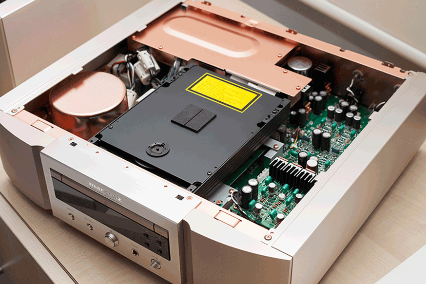

그렇다면 SACD 플레이에어서 수 많은 오디오파일들이 가장 중요하게 여기는 것은 무엇일까? 바로 트랜스포트 메커니즘 정도가 될 것이다. 마란츠 SA-10에는 SACDM-3라는 로딩 메커니즘 엔진이 탑재되어 있다.
<마란츠 SA-10의 내부 사진, 전원부 구성부터 출력부 회로까지 마란츠만의 정교한 설계가 돋보인다>
로딩 메커니즘의 중요성은 무척 중요하다. 사실 이 분야는 일본 하이엔드 오디오 메이커가 꽉 잡고 있다고 해도 과언은 아닐 것이다. SACDM-3는 서보 회로의 움직임을 최소화하여 음질을 개선시키고 있다. 이를 위해 기존 회로에서 픽업 제어와 복호화 작업이 이뤄지는 회로를 새롭게 개발하였고 회로의 경로를 이전 보다 짧고 보다 심플화 하여 잔류 전류를 억제하고 동시에 노이즈까지 줄이고 있다.
사실 광학 미디어에 기록된 0과 1의 신호를 읽을 땐 미디어의 상처로 인한 문제를 제외하곤 판독 오류가 일어나진 않는다. 하지만 이런 미세한 기술적 차이로 인해 음의 변화가 일어난다는 것은 하이엔드 소스기기 제작 메이커들 역시 경험하고 인정하며 그렇기에 일본 하이엔드 메이커들의 메커니즘을 구입해 사용하는 것이다.
이 외에도 로딩 메커니즘에서 일어나는 진동을 억제하기 위해 고강성 스틸 섀시와 다이 캐스팅에 의한 알루미늄 트레이 사용으로 디스크 회전 시 일어나는 진동을 억제하고 있다. 하지만 여기까진 기존의 마란츠의 소스기기와 큰 차이가 없다.
SA-10은 여기에 10mm 두께의 알루미늄 블록을 가공하여 보텀 섀시에 고정하고 로딩 메커니즘과 10mm 두께의 알루미늄 블록 사이를 2mm의 스틸 브라킷으로 고정함으로써 미세한 진동에 의한 음의 왜곡도 철저하게 차단하고 있다. 이러한 디자인은 일종의 마란츠만의 메커니컬 그라운딩 기술이라고 설명해도 무리가 없을 듯 하다.
이런 기술을 통해 레코드에 기록된 작은 음의 성분도 희생되지 않고 청감적으로 잘 표현하고 있는 것이다.

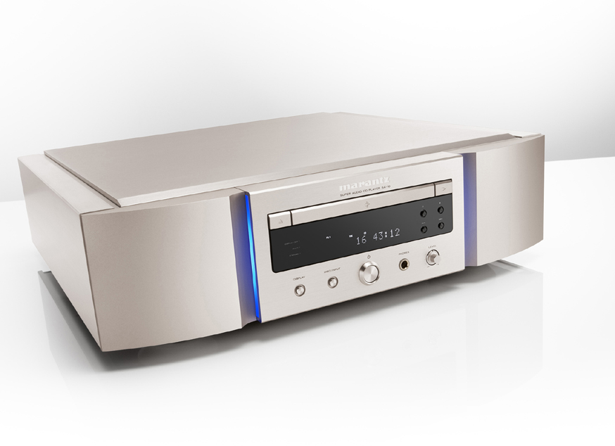

이런 설계 디자인과 맞물려 요즘 마란츠의 소리 튜닝 기술이 상당히 진화 되었음을 SA-10을 통해서 느낄 수 있었다. 예전 SA-7에서 들려주었던 재생음은 무언가 부족한 느낌이 역력했다. 다이나믹스의 뛰어난 표현에 중점을 둔듯한 소리로 음과 음 사이가 매끈하게 표현되었던 점은 인정한다. 하지만 음의 두께 감이 얇고 악기의 묘사력이 조금 부족했다. 이를테면 악기의 완전한 형태를 묘사하기엔 어딘가 모르게 불균형이 느껴지곤 했다.
하지만 새로운 플랫폼으로 일신된 SA-10의 소리 튜닝 완성도는 상당한 발전을 이뤄냈음을 체감할 수 있었다. 우선 이전 제품들과는 당당하게 비교할 수 있을 정도로 청감상 정보량이 증가 되었다. 또한 재생음 역시 이전 보다 훨씬 정교해진 맛을 느낄 수 있었다.
<마란츠 SA-10의 미려한 디자인은 동가격대 어떤 제품보다 미려하고 고급스러운 분위기를 연출한다>
과거에는 재생음에서 인위적인 느낌이 지배적이었다. 이를테면 현의 질감이 아주 까끌하게 묘사되는 레코드에서도 모니터적인 느낌을 기대하기 힘든 부분이 있었다. 배음이 상대적으로 풍부하게 표현 되었지만 녹음이 잘 된 레코드나 그렇지 않은 레코드 모두 마란츠의 해석으로 풀어버리는 아쉬움이 있었다.
하지만 SA-10은 그렇지 않다. 확실히 하이엔드 SACD 플레이어에 올라선 느낌이다. 하지만 마란츠가 그토록 지배하려던 다이나믹스의 표현도 그대로다. 확실히 이전과는 다르게 왜곡 보다는 레코드에 기록된 정보를 중심으로 재생음을 풀어내는 느낌이 강해졌다.
높아진 완성도 덕택에 비슷한 가격대의 제품 중에 SA-10에 견줄 수 있는 제품을 찾기란 쉽지 않을 것 같다는 느낌도 들었다. 여기에 USB 오디오 입력이 가능하다는 점도 SA-10의 구매를 유도하는 매력 중 하나이다.
