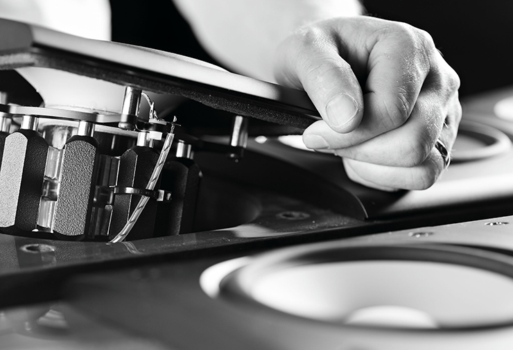

또 하나는 트위터 기술. 필자는 라이도의 리본 트위터가 전 세계 최고 중 하나라고 믿고 있다. FTT75-30-8 이라는 모델명의 리본은 애초에 마이클 보레센이 만든 에벤 스피커의 전작들로부터 계속해서 진보해왔다. 멤브레인 무게는 0.02g으로 입김만 불어도 훅 날아갈 정도의 초경량이다. 하지만 여기에 적용되는 네오디뮴 어레이는 극단의 초강력 자기장을 가지며 어떤 에너지도 잔류시키지 않고 어떤 공진도 갖지 않는다. 진동 에너지를 소리 에너지로 변환하는 극도의 예민한 트랜스듀서의 소재로서 매우 탁월한 유닛이다.

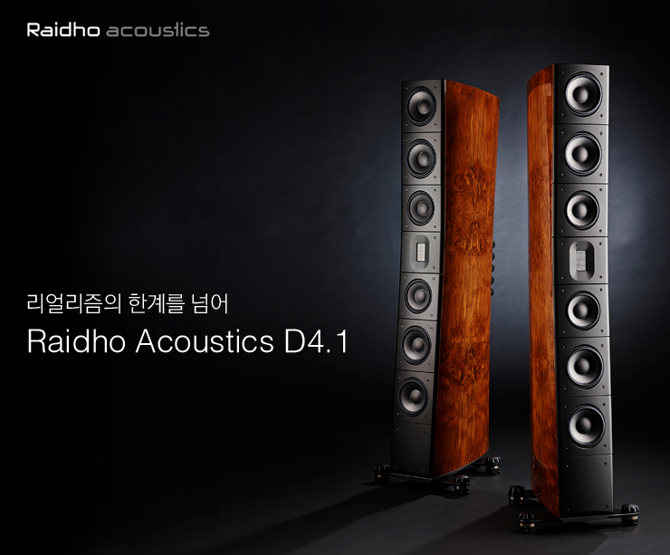

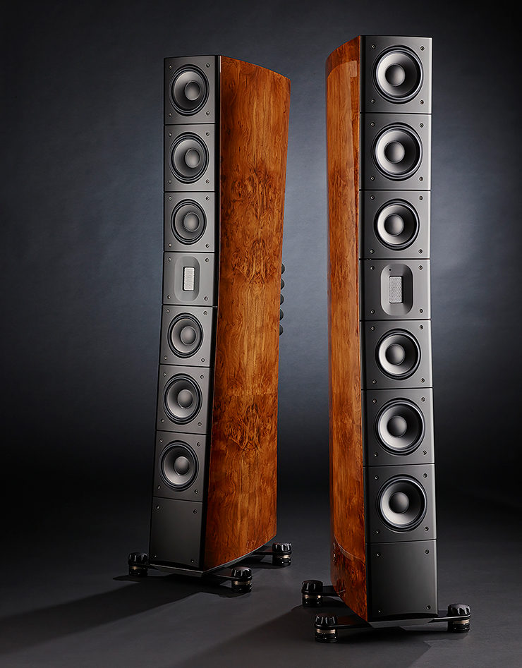

이로써 스피커의 높이는 무려 1,580mm로 높아지고 반대로 전면 배플은 무척 좁아 440mm 정도에 불과하다. 중요한 것은 한쪽 채널당 우퍼 네 발, 미드레인지 두 발, 트위터 한 발 등 일곱 개 유닛들의 배치다. D4.1은 여타 D 라인업과 달리 프로덕션 매니저 올레 닐센이 참여하지 않고 오직 마이클 보레센의 독자적인 리드 아래 만들어진 제품이다. 상위 라인업인 D5.1이 존재하지만 설계 타입으로 볼 때 약간 다른 스타일의 소리를 낼 것으로 짐작된다.
우선 전체 유닛의 배열에서 스피커 설계의 전설 조셉 다폴리토의 다폴리토 어레이 형식을 응용했다. 이른바 가상 동축의 일종으로 중앙 트위터 위치를 점 음원의 중심으로 잡고 상하에 유닛들을 미러 이미지처럼 대칭으로 배열했다. 그리고 크로스오버는 150Hz와 3kHz 로 설정했다. 또 하나 흥미로운 것은 포트의 위치와 구조로 후면 중앙에 작은 포트를 노출시켰다. 그런데 포트 개수가 총 네 개다. 게다가 포트의 내부를 들여다보면 손가락 한마디 정도의 간격을 두고 검은 패널에 막혀있다. 커다란 캐비닛 용적에도 불구하고 6옴 임피던스에 능률은 고작 89dB 정도에 머물고 있는 여러 이유가 있다.
