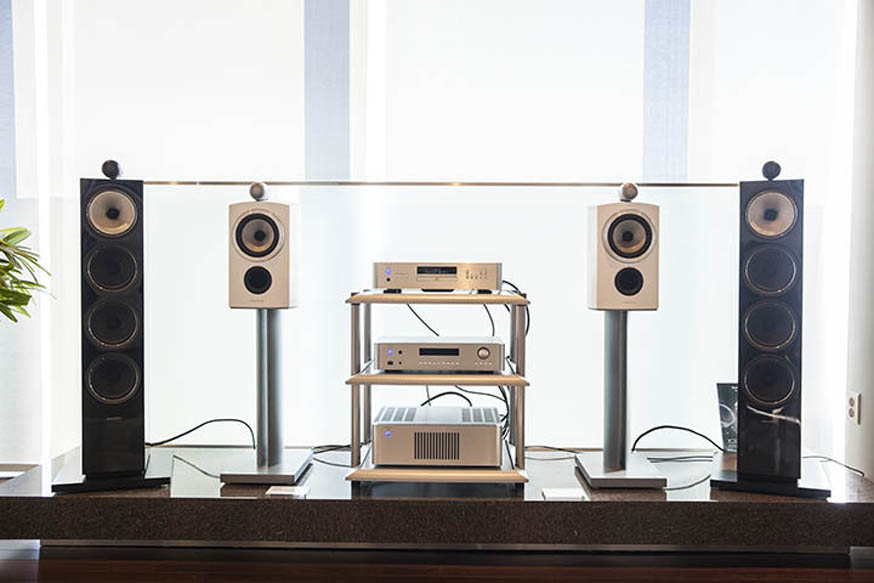

아무튼 수입사의 이런 상황에 발맞춰 이번 Bowers & Wilkins 702 S2 스피커와 705 S2 스피커의 앰프와 CD 플레이어 조합은 로텔의 제품으로 결정 되었다.
참고로 705 S2의 청취에는 로텔사의 RA-1572 인티그레이티드 앰프와 CD14 CD 플레이어가 사용되었으며 로텔의 FM 라디오 튜너 T11도 사용되었다.
그리고 702 S2 청취엔 로텔사의 분리형 앰프 시스템으로 프리앰프는 RC-1572 모델이, 파워앰프는 RB-1582MK2가 사용되었으며 CD 플레이어는 RCD-1572 모델이 사용되었다.

오랜 시간 705 S2와 로텔 조합을 통해 음악을 듣다 똑 같은 레코드 앨범으로 702 S2와 로텔 조합을 통해 청취를 시작했다.
702 S2에는 705 S2와 달리 3웨이 디자인에 에어로포일 프로파일의 우퍼가 탑재되어 있다. 아무래도 저역 재생 확장에 따른 소리의 밸런스가 달라질 수 밖에 없는데 솔직히 스피커에 따른 체급 차이도 차이지만 로텔 인티그레이트 앰프에서 분리형 앰프 구성에 따른 변화가 더욱 크게 느껴졌다.
