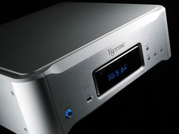

에소테릭 신형 레퍼런스 네트워크 오디오 플레이어 N-01
철저한 품질로 탄생한 에소테릭 네트워크 오디오 플레이어
고급 음향 엔지니어링과 장인 정신 그리고 오디오 제조에 대한 열정과 자부심으로 네트워크 오디오 재생에 새로운 지평을 개척합니다.
N-01은 에소테릭 일체형 디지털 플레이어의 플래그십 모델인 그란디오소 K1(Grandioso K1)을 위해 새롭게 개발한 프리미엄 DAC 모듈을 탑재합니다. DAC 디바이스는 아사히전자(AKM)의 최상위 기종인 AK4497를 탑재했으며, 차동 8회로 좌우 독립적인 회로설계와 안정적인 전원부를 제공합니다. 또한 디스크 플레이어 K 시리즈에서 인정 받은 4개의 독립적인 전원부 등 고급 소재와 설계사상을 네트워크 오디오 플레이어에 도입하였습니다.
에소테릭 고유의 전송방식인 ‘ES-LINK Analog’와 35bit D/A 프로세싱 알고리즘, 125,000μF 용량의 슈퍼 캐패시터 탑재, HCLD 버퍼 앰프 등 디지털 플레이어 개발에서 축적된 지난 30년간의 노하우를 모두 담았습니다.
우수한 오디오 회로 뿐만 아니라 고도로 진화한 네트워크 오디오 모듈 및 재생 및 제어 앱의 세련된 디자인과 편의성을 앞세워 네트워크 오디오 플레이어의 새로운 지평을 개척하였습니다.
