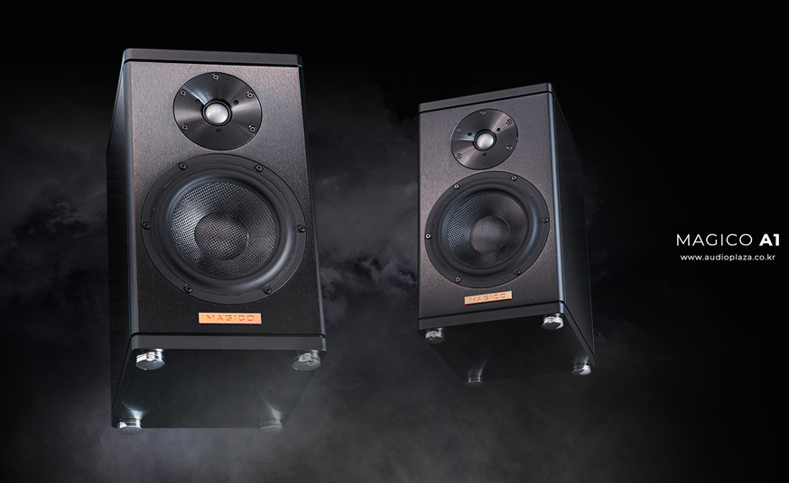

A1의 모든 면면은 전부 매지코 그 자체다. A3와 마찬가지로 M 시리즈에서 등장한 하이테크 소재와 기술들이 모두 담긴, 그 드라이버 유닛들이 그대로 사용되었으며, 매지코가 자랑하는 100% 알루미늄 인클로저도 그대로다. 엔트리급 모델로 설계된 제품이자 북쉘프 스피커임에도 다른 매지코 스피커들과 동일하게 밀폐형 인클로저 설계로 편법을 쓰거나 타협없이 정면 돌파로 승부했다. 즉, 저음에 대한 매지코의 기본 방향은 하나도 변함이 없다. 이 처럼 고급 기술과 고급 소재를 사용함에도 저렴한 설계가 가능해진 것은 A3에서 얻은 개발 리소스 덕분이다. 뒤에서 다시 언급하겠지만, A3 개발에서 만들어 놓은 다양한 생산 기술을 통해 가격을 낮추고 대량 생산이 가능해진 기술 개발에서 이미 A 시리즈를 위한 모든 것은 다 만들어졌다. 덕분에 A1은 저렴한 생산 기술 및 제작 환경을 그대로 이용하기 때문에 비교적 저렴한 가격에 그리고 가격 상승에 대한 부담을 최소화할 수 있었다. 실제로 인클로저 자체를 보면 A3와 똑같다. 가로 폭, 안길이(깊이) 모두 똑같다. 다만, 세로 길이가 플로어스탠딩 타입이냐 북쉘프 타입이냐의 차이로 길고 짧은 차이만 있을 뿐 모든 것이 똑같다.
캐비닛 소재는 6061 T6 항공기용 알루미늄으로 다른 매지코 플로어스탠더 모델들과 동일하며, 내부에는 알루미늄으로 된 격벽 및 내부 버팀목 역할의 뼈대 구조물이 담겨있다. 이 내부 구조물은 묵직한 무게를 더해주는 내부 구조체로, 내부 공진을 억제시켜주는 기능과 더불어 큰 출력에도 몸체가 떨거나 뒤틀리지 않는 견고함을 유지시켜주는 매지코 스피커의 기술 핵심 중 하나이다. 이러한 내부 구조는 S 시리즈, M 시리즈 그리고 Q 시리즈 이후로 변함없이 유지되고 있는 전매 특허 설계 기술이다. 다만, 고가의 시리즈들은 외부에 마감 처리를 한, 일종의 스킨 형태를 한 외피 레이어가 한번 더 추가되지만, A 시리즈는 단일 두께의 알루미늄 소재가 캐비닛이자 외피 역할까지 그대로 한다. 더 무겁고 더 비싼 모델들에 비해 더 단순해지고 조금은 가벼운(그래도 여전히 20kg이나 되는) 무게지만 음질을 위한 설계상 구조의 희생은 거의 없다. 동급 이상의 그 어떤 스피커와 비교해도 A1이 뒤지는 부분을 찾을 수 없다.
드라이브 유닛들은 고가의 매지코 스피커들과 거의 같다. 28mm의 베릴륨 트위터를 사용하고, 6.5인치의 미드베이스 그래핀 나노-텍 드라이버를 탑재하여 S 시리즈와 같은 유닛을 그대로 사용하고 있다. 매지코의 드라이버들은 매지코 설계의 핵심이자 오리지널 기술로 최고급 수준의 엔지니어링이 투입된 결과물로 세계에서 유일한 존재이다. 다만, 상위 시리즈와의 차이는 마그넷과 모터 구조에 변화를 주어 차별화를 시켰지만 진동판 자체는 똑같다. 덕분에 가격은 줄었지만 매지코의 사운드 컬러와 장점은 사운드 퀄리티에 그대로 반영되어 있다.
새로워진 것은 미드베이스 드라이버의 등장이다. A1에 장착된 6.5인치의 그래핀 나노-텍 미드베이스 유닛은 매지코 최초이자 A1을 위해 개발된 전용 유닛이다. 뒤에서 다시 설명하겠지만, A1은 이제는 단종된 매지코의 초하이엔드 북쉘프 스피커인 Q1 이후 처음이자 유일한 2웨이 북쉘프 스피커이다. 따라서, 2웨이용 미드베이스 드라이버는 S1 mk2 외에는 이 드라이버 밖에 없으며 6.5인치 크기 또한 유일하다. 트위터는 A3에 사용된 것과 동일한 28mm(1.1인치) 베릴륨 트위터이다.
크로스오버도 매지코가 자랑하는 기술인 엘립티컬 시메트리 회로 그대로이며, 문도르프의 고급 코일 및 콘덴서 그리고 기타 오디오파일 전용 고급 부품들이 S 시리즈와 마찬가지로 그대로 사용되었다. 스피커 단자도 매지코 스피커답게 싱글 와이어링만 가능한다. 매지코에서는 가장 저렴한 모델이지만 직접 깎아 만든 고급 알루미늄 스파이크와 풋트가 기본으로 제공되어, 원하는 설치 방법에 맞춰 사용할 수 있도록 했다. 마감 또한 헤어라인 알루미늄 가공에 블랙 마감 처리로 매지코 이름에 걸맞은 마감 퀄리티를 제공한다.
가격적인 한계 때문에 아마도 가장 큰 현실과의 타협이자 고가 모델과의 차이가 있다면 가장 큰 부분은 눈에 바로 보이는 드라이브 유닛들의 장착 방식으로, 보통의 스피커들처럼 전면 배플에 그대로 트위터와 미드베이스가 장착되어 있다. 상위 모델들의 경우 전면 배플에 볼트로 조여져 있지만, 장착 방식이 다르거나 별도의 레이어에 유닛이 장착되고 다시 이를 덮는 또 하나의 레이어가 씌워지는 등의 보조 기구물들이 추가된다. 이로 인해 훨씬 긴 조립 시간과 조립 기술과 노력이 필요하다. 이에 반해 A 시리즈는 일반 스피커들처럼 전면에 나사로 조여주면 그것으로 끝이다. 별 차이가 아닌 것 같아도 덧씌우는 소재(알루미늄 판재)의 절약과 조립 시간이 단축되어 상당한 제조 비용이 줄어든다. 바로 원가 절감의 기술이다.

제품사양
트위터 1인치 베릴륨 돔
미드베이스 6.5인치 그래핀 나노-텍
감도 85dB
임피던스 4ohm
제원 39.62 x 30.48 x 21.59cm
무게 20.41kg
