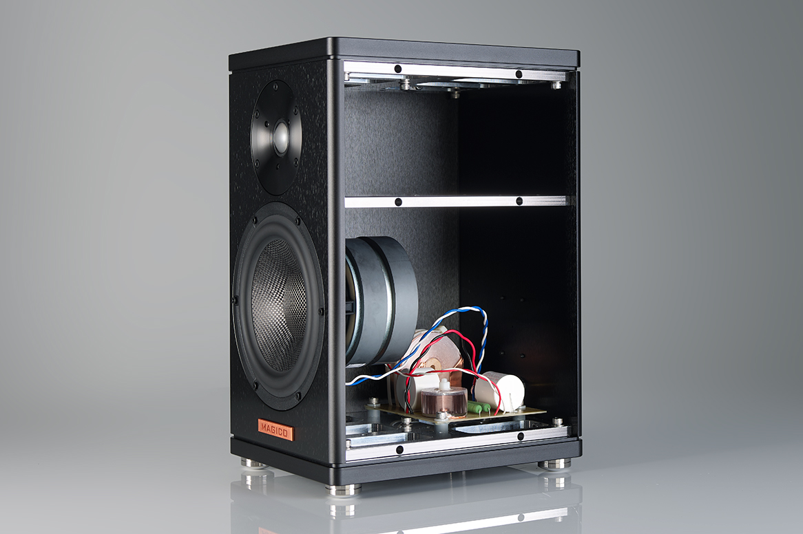

Magico A1 내부

A1은 2웨이, 2유닛, 밀폐형 스탠드마운트 스피커다. 1.1인치 베릴륨 돔 트위터와 6.5인치 그래핀-나노텍 콘 미드우퍼 조합으로, 35Hz~50kHz라는 광대역한 주파수응답특성을 보인다. 사실 밀폐형 북쉘프가 이 정도로 광대역에 걸쳐 플랫할 수 있다는 게 믿어지진 않는다. 공칭 임피던스는 4옴, 감도는 84dB. 역시 앰프 매칭은 신중을 기할 수밖에 없다. 무게는 22kg, WBT 스피커케이블 커넥터는 싱글와이어링.
매지코에서 북쉘프가 나온 것은 오리지널 Mini(2005년)와 Q1(2011년) 이후 처음이다. 피터 맥케이 부사장은 “A3 성공에 힘입어 더욱 쉽게 A 시리즈에 접근할 수 있도록 북쉘프로 만든 것이 A1”이라고 요약했다. “M2처럼 상위 모델의 핵심 기술들은 모두 이전됐다. 밀폐형 인클로저, 베릴륨 트위터와 나노그래핀 미드우퍼, 견고한 브레이싱 등 A1은 ‘리얼 매지코 스피커다.’”
Magico Q1
하나하나 따져봤다. 우선 베릴륨 돔 트위터다. 확산성과 에어리감이 좋은데다 고역이 무려 50kHz까지 뻗을 정도로 베릴륨 진동판의 우수성은 여러 브랜드에서 인정하고 있다. S 시리즈와 다른 것은 다이아몬드 코팅 없이 베릴륨 소재만 사용했다는 것. 하지만 직경은 S 시리즈의 26mm(1인치)에서 28mm(1.1인치)로 늘어났다. 진동판을 드라이빙하는 모터 시스템은 네오디뮴 마그넷과 티타늄 보이스코일로 이뤄졌다.
트위터 진동판의 늘어난 직경은 전세계 50조 한정 판매한 M Project(M 프로젝트) 스피커에 투입된 최신 기술을 반영한 것이다. M 프로젝트와 그 이후에 나온 M3는 모두 다이아몬드 코팅 베릴륨 트위터의 직경을 기존 26mm에서 28mm로 늘렸었다. “트위터 직경이 클수록 확산성이 좋아지는데다 미드레인지, 우퍼 뉴시과 시너지 효과가 커진다”는 게 피터 맥케이씨의 설명이다.
6.5인치(165m) 직경의 미드우퍼는 얇은 XG 나노그래핀(Nanographene)을 다중 구조(Multi-Wall)의 나노텍(Nano-Tec) 카본섬유 콘 앞에 붙인 그래핀-나노텍 진동판을 썼다. 안쪽의 카본섬유 진동판의 경우 가운데 로하셀(Rohacell)을 두고 앞에서 2장, 뒤에서 1장이 붙어 있어 ‘다중 구조’다. 모터시스템은 강력한 더블 페라이트 마그넷과 39mm 퓨어 티타늄 보이스코일.
크로스오버 주파수는 2.5kHz로, 링크비츠 라일리(Linkwitz-Riley) 필터를 사용해 -24dB로 매우 가파르게 잘랐다. 완만하게 자를 경우 크로스오버 포인트에서 왜곡이 보다 넓게 발생한다는 게 매지코 설명이다. 한편 매지코가 ESXO(Elliptical Symmetry Crossover. 타원형 대칭 구조 크로스오버)라고 명명한 네트워크 회로에는 독일 문도르프 부품들이 아낌없이 투입됐다.
끝으로 인클로저다. 인클로저 재질은 Q 시리즈에 투입한 것과 동일한 6061-T6 항공기 등급의 알루미늄. 하지만 고비용이 투입되는 곡면 형상은 과감히 포기했다. 블랙 아노다이징 마감 역시 매끄러운 감촉이 돋보이지만, Q 시리즈의 유리구슬 마감(bead blasted) 대신 브러쉬 마감(brushed) 수준으로 타협했다. 내부에는 겉과 똑같은 9.5mm 두께의 알루미늄 플레이트 3개가 버팀목(브레이싱) 용도로 투입됐다.
