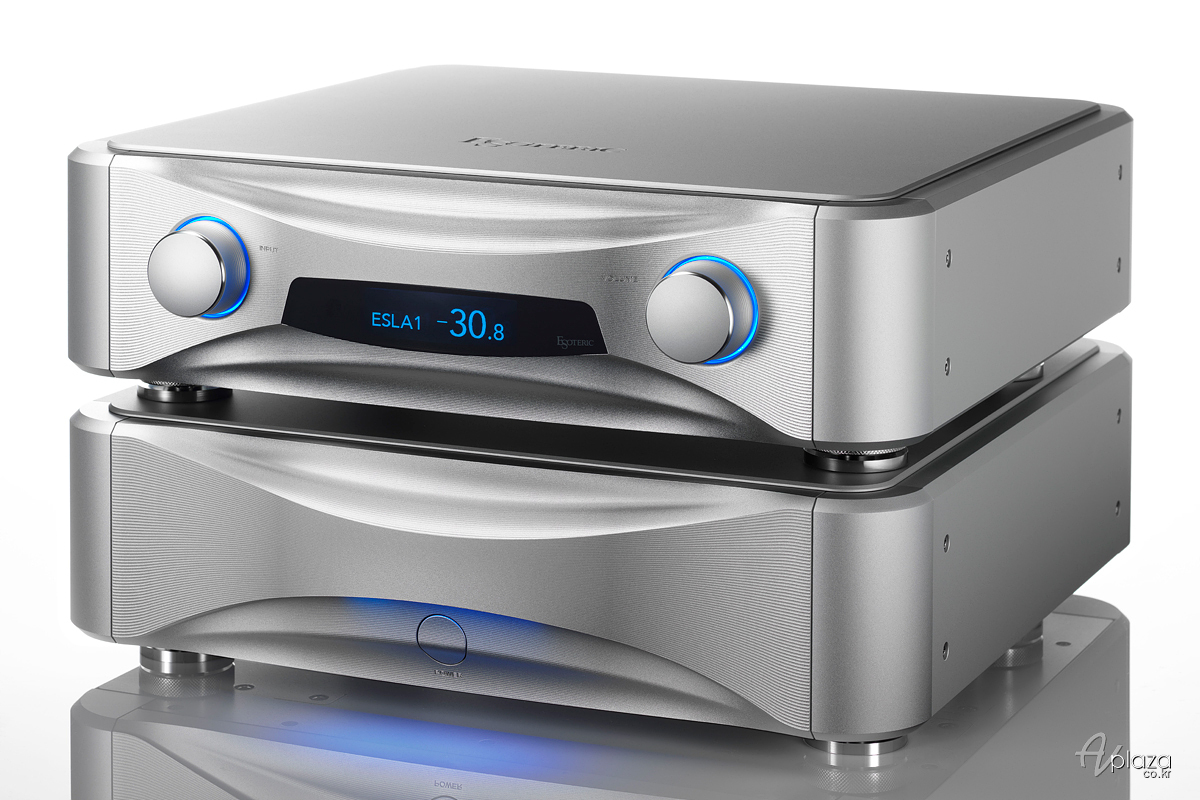

최근 발표한 그란디오소 C1X 프리앰프

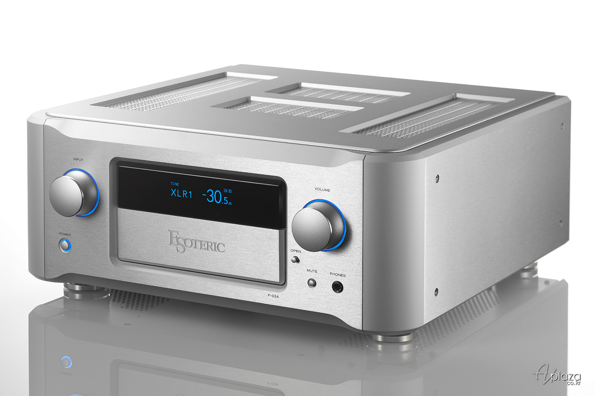

에소테릭 F-03A 인티앰프

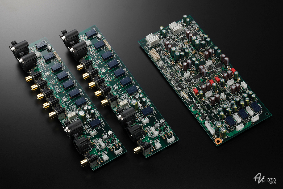

프리앰프의 심장이라고 할 수 있는 볼륨단은 에소테릭의 독보적인 기술인 QVCS 볼륨 제어 방식이 적용되었다. 좌/우 그리고 포지티브, 네거티브 신호가 모두 각각 독립된 서킷에 의해 연동되는 고정밀 볼륨단이다. 이는 상위 S 라인 프리앰프에 적용된 것과 동일한 것으로 래더 저항 전환을 통해 일관된 볼륨 제어가 가능하다. 이 덕분에 얻는 이득은 신호전송 경로 단축을 통한 음질적 왜곡 억제는 물론 위상정보 왜곡이나 크로스토크 왜곡 등이 최소화되는 등 다양한 성능향상을 이끌어낸다.
F-03A 프리앰프 모듈
이 외에도 ‘Ultra-Low-Noise Logic Control’ 개념을 도입, 무척 예민한 음악신호의 전송 경로에 악영향을 줄 수 있는 제어계통 회로를 치밀하게 절연시키는 등 고음질을 위해 구석구석 심도 깊은 설계가 이루어지고 있다. 또한 흔치 않은 톤 컨트롤을 고역, 중역, 저역으로 나누어 마련해놓았다. 하지만 각 밴드에 좌/우 및 +/- 등 네 개 서킷으로 구성된 듀얼 밸런스 설계를 취해 톤 콘트롤로 인한 음질 훼손을 최소화하고 있다. 조작 편의성 및 기능적 장점에 더해 전 분야에 걸쳐 음질 왜곡을 막기 위해 물 샐 틈 없는 노력이 돋보인다.

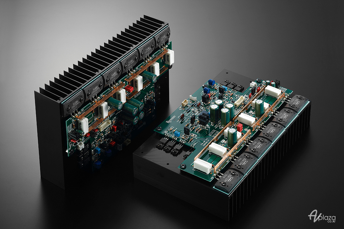

F-03A 파워앰프 모듈

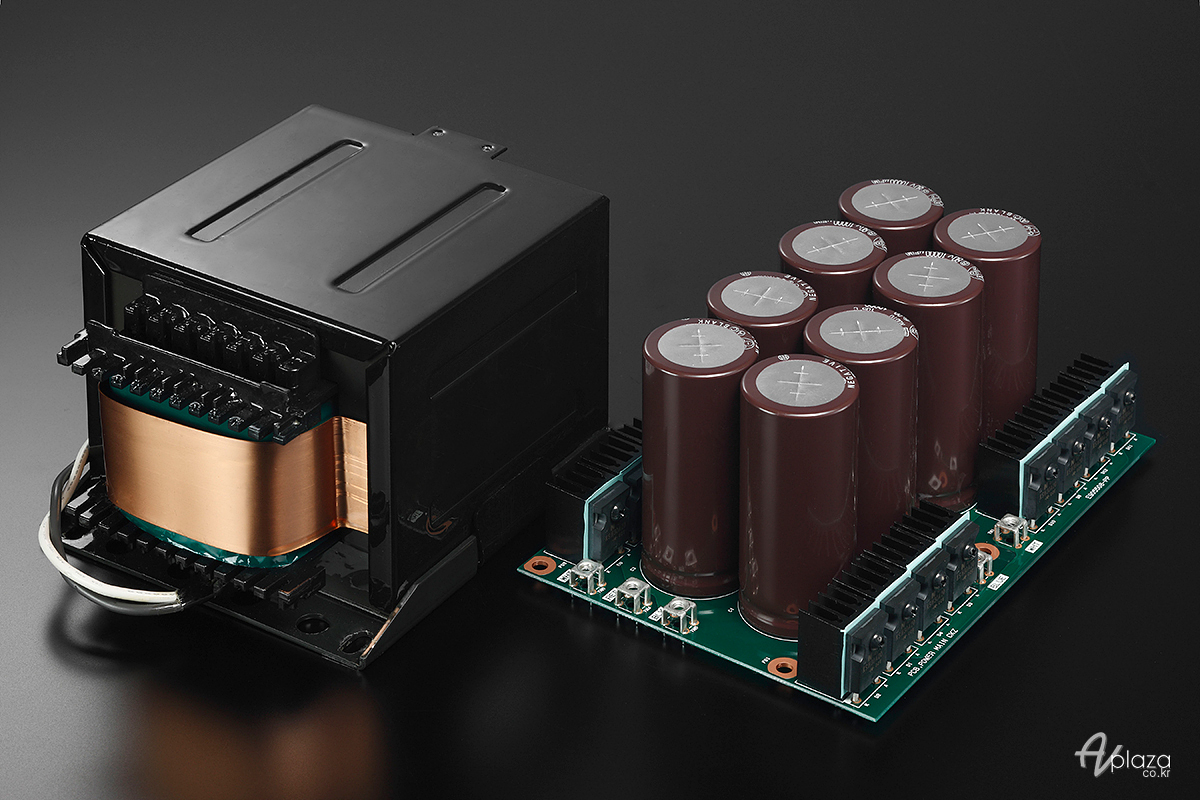

F-03A의 파워앰프는 8Ω 임피던스 기준 고작 30W의 출력을 갖는다. 이는 매우 낮다고 생각할 수 있지만 통상 가정에서 사용하는데 그 어떤 문제도 되지 않는 수치다. 그리고 에소테릭은 쓸 데 없이 출력 수치를 높이는 것이 아니라 실질적인 스피커 제동력과 소리의 질적인 면을 위해 출력을 낭비하지 않았다. 우선 전원부는 940VA 대용량 트랜스포머 그리고 10,000μF 용량의 캐패시터 4개를 활용해 듀얼 모노 타입 전원부를 구성했다. 넉넉한 전원부 덕분에 F-03A는 앰프 평가 기준에서 출력보다 더 중요한 선형적인 출력, 즉 4Ω에서 정확히 두 배의 60W 출력을 이룩했다.
F-03A 전원부
출력 트랜지스터는 LAPT라는 이름으로 순간 34A, 연속 17A라는 압도적인 전류공급 능력을 갖는다. 이는 그란디오소 플래그십 M1에서도 동일하게 사용하는 출력소자로 F-03A는 LAPT를 채널당 총 6개씩 사용하고 있다. 게다가 스피커 출력단에 MOSFET 스위칭을 구현하고 총 8개의 OFC 부스 바를 설치, 코일을 사용하지 않는 등 출력단의 임피던스를 최소화하고 스피커 구동력을 높이기 위해 어떤 한 부분도 소홀히 하지 않은 모습이다. 채널당 총 3조의 LAPT 트랜지스터를 묶어 3개의 병렬 푸시-풀 드라이브단을 구성하고 그 앞엔 임피던스 감쇄를 위한 LIDSC 회로를 사용한 모습. 최소한의 NFB만 걸고 이 외에는 총 3단 달링턴 회로를 통해 거의 분리형 파워에 버금가는 고순도의 광대역과 막강한 다이내믹레인지를 목표로 설계한 것을 알 수 있다.

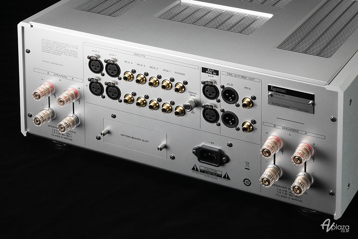

F-03A 후면. 슬롯을 제공하여 여러 옵션을 추가할 수 있습니다.
