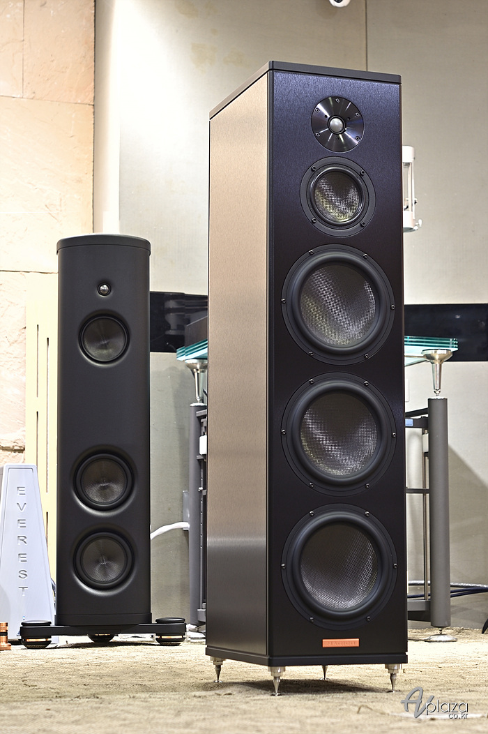

이번 시청기는 국내에 출시된 지 얼마 안 된 신상 A5다. 인클로저를 곡면 처리한 M 시리즈와 달리, 각진 인클로저가 한눈에 들어온다. 개인적으로 지난 7월에 리뷰를 했던 스탠드 마운트 A1의 소리가 무척 마음에 들었는데, 이번 A5는 여기서 몇 걸음 더 나아갔다. 광대역 커버리지가 주는 안락한 사운드부터가 레벨이 달랐고, 차가운 인상과 달리 따뜻하고 폭신폭신한 소릿결을 내주는 매지코 사운드는 그 강도를 더했다. 어느덧 3년 차가 된 A3와도 큰 차이를 보였다.

A5는 3웨이, 5유닛으로 이뤄진 밀폐형 플로어 스탠딩 스피커다. 높이는 1,137mm, 무게는 81kg에 달하며 공칭 임피던스는 4Ω, 감도는 88dB를 보인다. 유닛은 위부터 1.1인치 베릴륨 트위터, 5인치 그래핀 미드레인지, 9인치 그래핀 우퍼 3발이 알루미늄 인클로저에 장착됐다. 주파수응답 특성은 24Hz~50kHz. 6.5인치 미드 우퍼를 단 스탠드 마운트 A1이 35Hz~50kHz를 보이는 것과는 큰 차이다. 하지만 A5 역시 ‘매지코의 염가판’으로서 등장한 A 시리즈의 DNA를 간직했다. 잘 아시는 대로 매지코 라인업은 M, Q, S, A 순으로 이어진다.

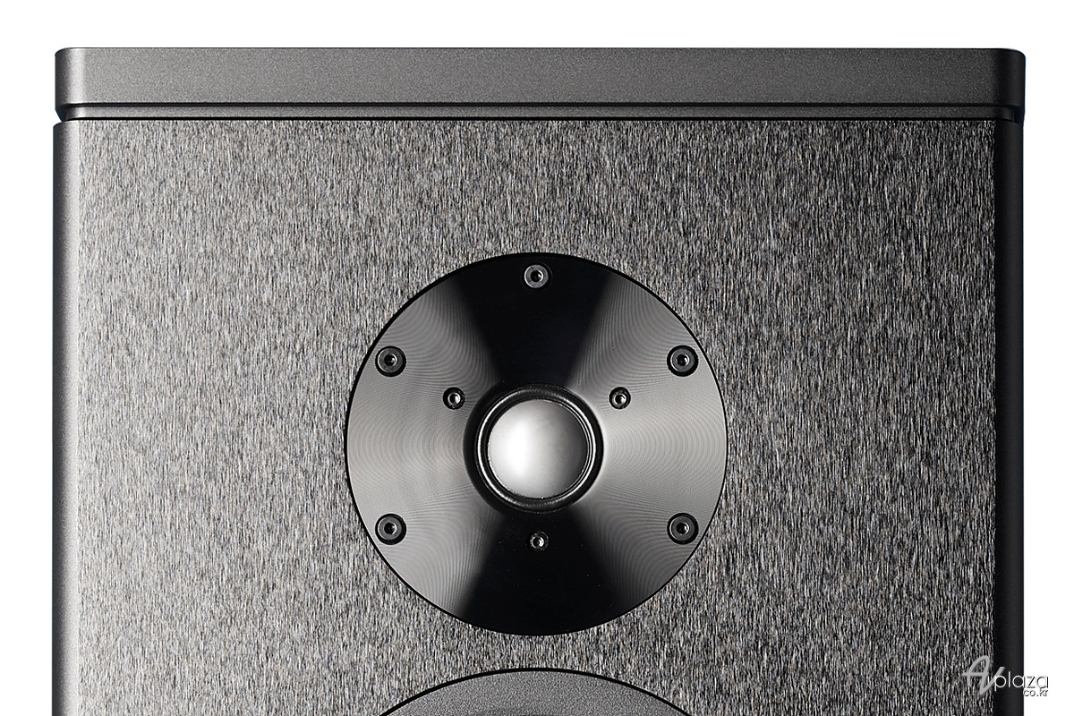

하나하나 따져보자. 우선 1.1인치 베릴륨 돔 트위터다. 확산성과 공기감이 좋은데다 고역이 무려 50kHz까지 뻗는 등 베릴륨 진동판의 우수성은 이미 여러 브랜드에서 인정하고 있다. 매지코가 베릴륨 트위터를 쓴 것은 2010년에 나온 Q5 때부터다. 상위 시리즈와 다른 것은 다이아몬드 코팅 없이 베릴륨 소재만 사용했다는 것. 하지만 앞서 나왔던 S 시리즈의 트위터 직경이 1인치(26mm)인데 비해 1.1인치(28mm)로 늘어났다. 이는 A 시리즈의 공통된 특징이다.
이처럼 트위터 진동판이 늘어난 것은 지난 2014년 전세계 50조 한정 판매한 M 프로젝트(M Project) 스피커에 투입된 최신 기술을 반영한 것이다. M 프로젝트와 그 이후에 나온 M3(2016년)는 모두 다이아몬드 코팅 베릴륨 트위터의 직경을 기존 1인치에서 1.1인치로 늘렸었다. “트위터 직경이 클수록 확산성이 좋아지고 다른 유닛과 시너지 효과가 커진다”는 게 피터 맥케이씨의 설명. 진동판을 드라이빙하는 모터 시스템은 네오디뮴 마그넷과 티타늄 보이스 코일로 이뤄졌다.
