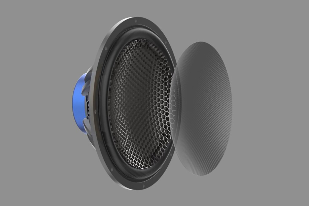

알루미늄 허니컴 코어를 보여주는 매지코의 새로운 콘 분해도
