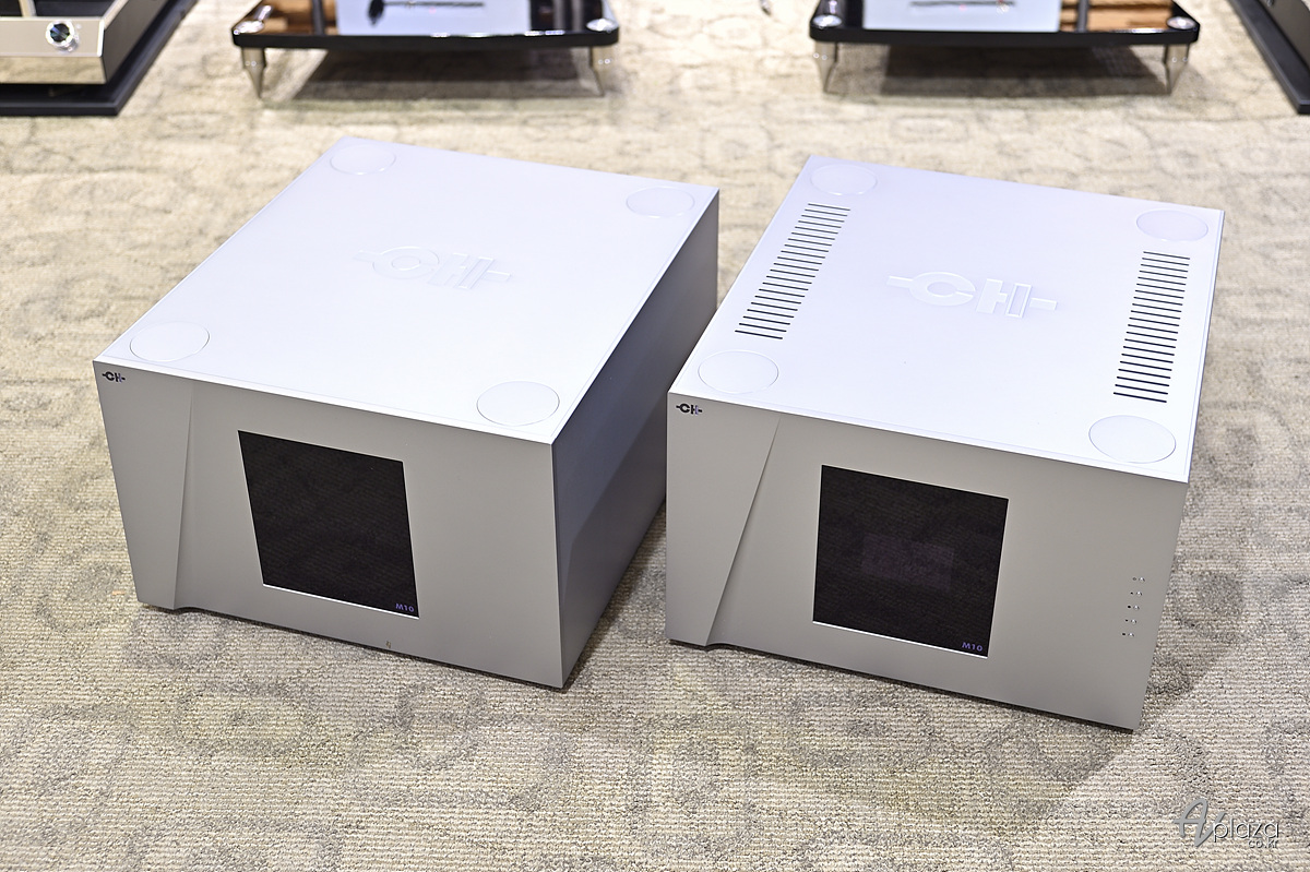

CH 프리시전의 10 시리즈 프리/파워앰프는 그 크기를 비교할 때 M1.1의 두 배에 달한다. 각각의 크기는 유사하지만 전원부를 분리해냈기 때문이다. 게다가 M1.1에 두 개의 앰프가 들어 있다면 M10엔 네 개의 앰프가 들어앉아 있으므로 비교가 무색할 정도다. 더 놀라운 것은 전원부다. 예를 들어 M10의 전원부 내부를 보면 성인 머리 크기만 한 트랜스포머를 중심으로 상단엔 팔뚝 만한 캐패시터 네 개가 설치되어 있는 모습을 볼 수 있다. 프리앰프는 두 조의 전원을 별도로 받으며 파워앰프는 총 네 조의 케이블을 통해 전원을 인가받는다.
CH Precision M10 파워앰프

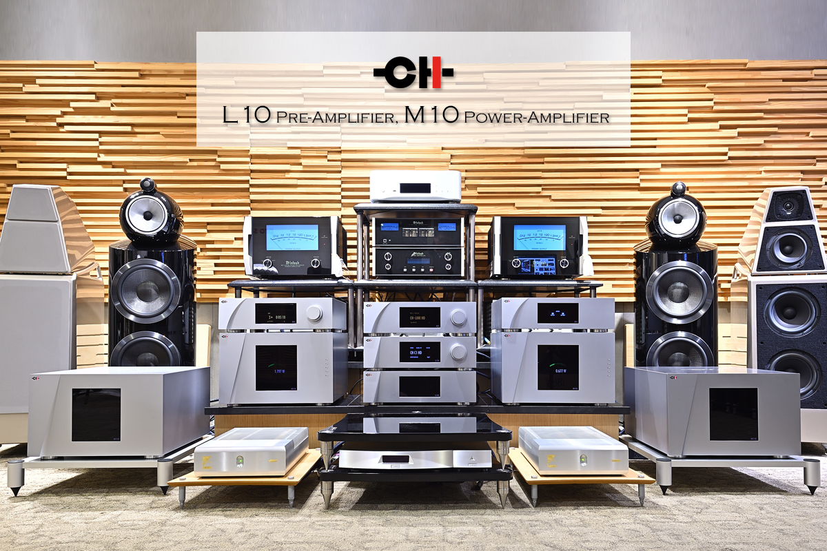

매지코 M6와 매칭해 테스트한 CH L10과 M10은 음원 속에 내재된 정보를 남김없이 입체적으로 증폭해낸다. 스트리밍 HD 보드를 장착한 C1 HD 및 D1에 X1 전원장치를 연결하고 아이맥을 ROON 코어로 활용해서 들었는데 내가 가져간 음원을 듣는 재미에 시간 가는 줄 몰랐다. 물론 더 뛰어난 스트리밍 DAC가 있을 수 있겠지만 전용 CH-Link HD로 얻는 시너지를 감안한다면 순정조합의 매력은 간과할 수 없다.
테스트에 사용한 CH 프리시전 풀셋, 매지코 M6
참고로 L10과 M10 모두 L1과 M1.1처럼 한 조씩 추가해 모노럴 구성이 가능하다. 이번 테스트에서는 L10은 스테레오 모드로 세팅했고 M10의 경우엔 한 조를 더 추가해 모노 브리지로 세팅했다. 결국 L10이 두 덩어리, M10의 경우 네 덩어리가 되어 앰프만 총 여섯 개의 섀시로 구성했다. 이렇게 셋업할 경우 출력은 무려 1kW를 넘어서게 된다. 단, 이렇게 모노 브리지로 세팅할 경우 클리핑이 날 수 있는 소지가 있다. 따라서 실제 사용자의 경우엔 스피커 제조사에서 표기하는 입력 한계를 확인해볼 필요가 있다.
