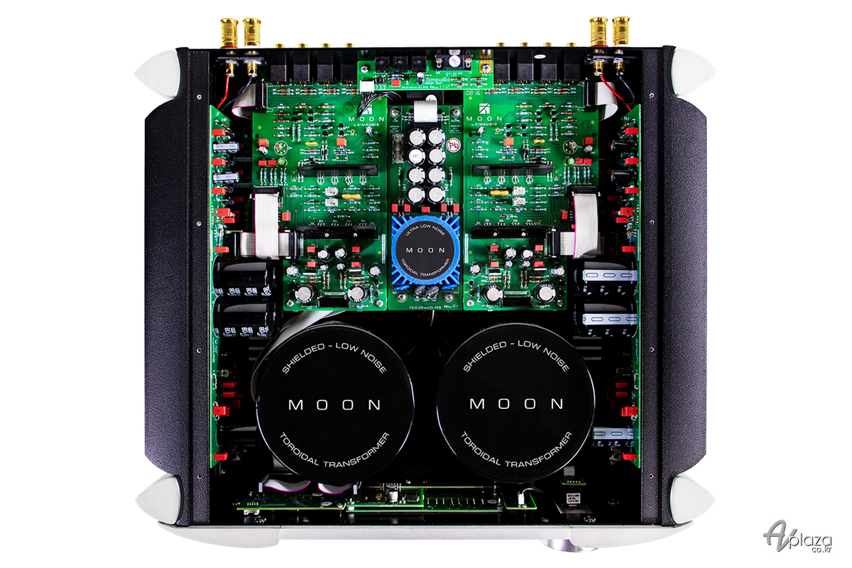

SimAudio MOON Evolution 700i V2 내부
심오디오 내부를 살펴보면 트로이달 전원 트랜스를 채널당 1기씩 사용하고 있으며, 평활 캐패시터는 양쪽에 대칭형태로 배치하였습니다. 전원부 외에도 입력단, 전압 증폭단, 전류 증폭단 모두 좌우 대칭 구조의 듀얼 모노럴 구성을 사용하여 탁월한 채널분리와 정확한 스테레오 이미징을 제공하는 것이 특징입니다.

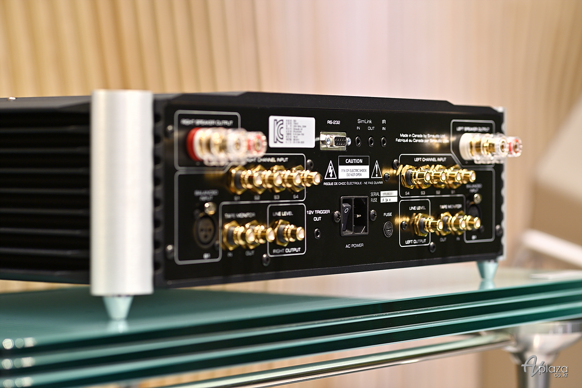

SimAudio MOON Evolution 700i V2 후면
700i V2는 글로벌 피드백(Global Feedback)을 걸지 않으며, 신호경로상에 캐패시터를 쓰지 않은 DC(Direct Coupled) 설계를 사용합니다. 글로벌 피드백은 리니어 특성이 떨어지는 트랜지스터 증폭소자를 사용한 솔리드 스테이트 앰프에서 피드백을 걸지 않는 것은 접하기 쉽지 않은 설계로 빠른 스피드와 함께 보다 정확하고 정교한 증폭이 가능합니다. 심오디오에서는 이러한 노 글로벌 피드백 설계인 ’링스(Lynx)’ 테크놀로지를 사용합니다.

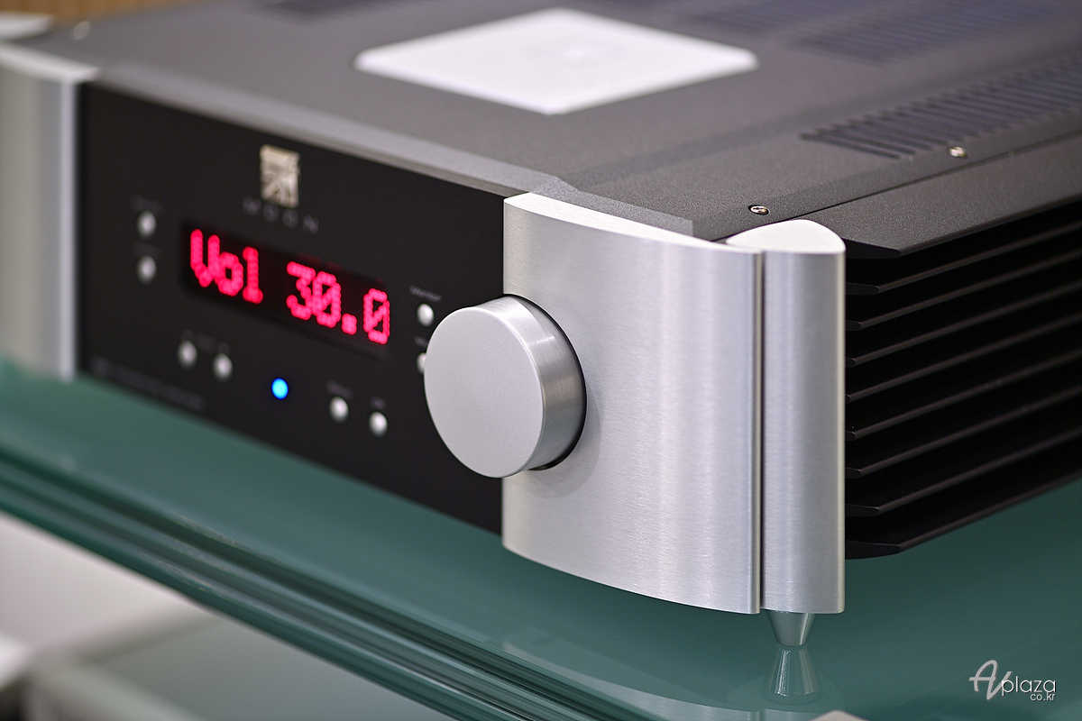

볼륨 조절을 위한 대형 노브. 볼륨은 0.1dB 단위로 조절이 가능합니다.

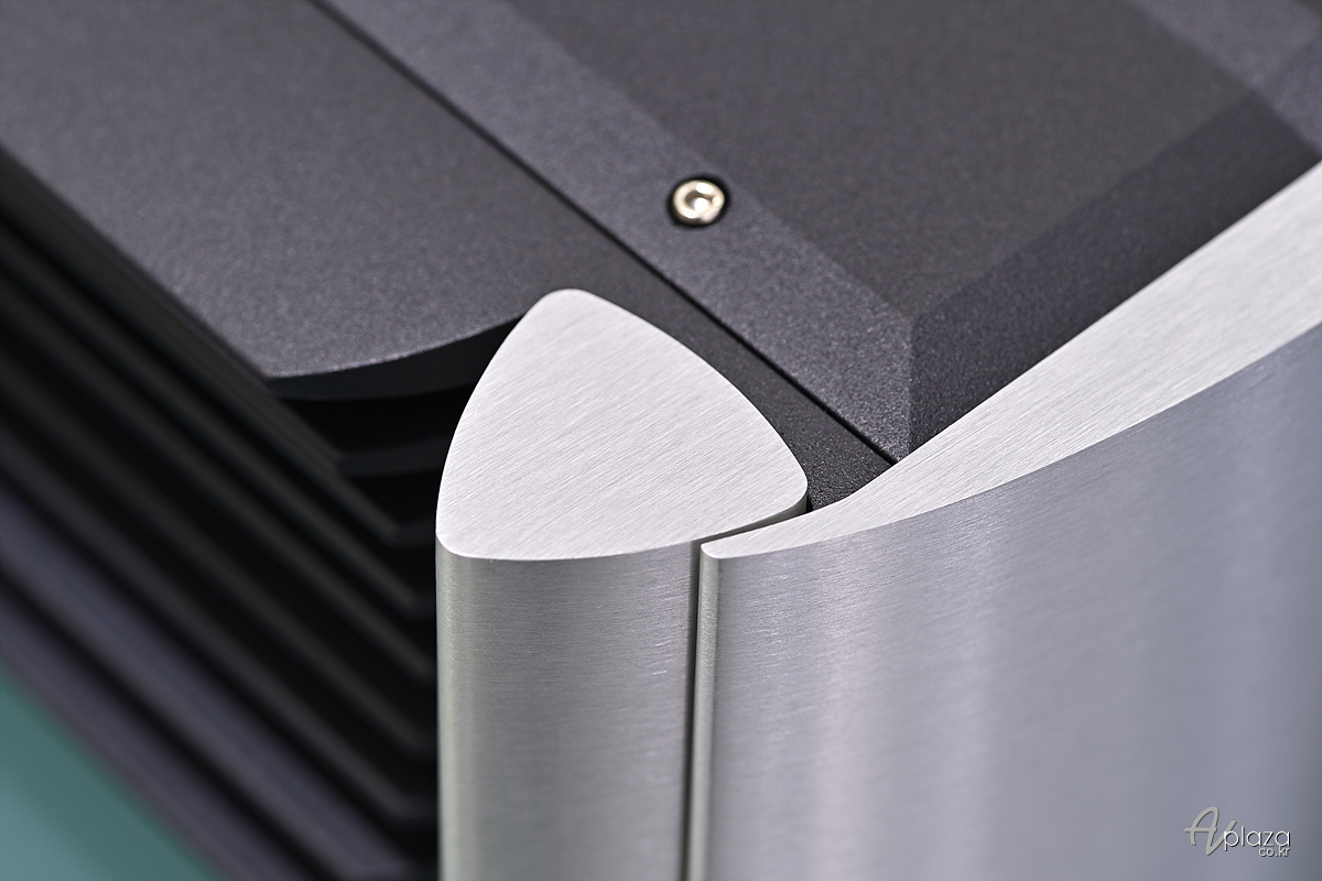

전면 패널과 네 귀퉁이에 알루미늄 재질의 기둥이 장착되어 있습니다.

풀 밸런스 설계로 좌우 대칭 구조를 갖습니다. 입출력 단자도 좌우 대칭으로 배치하였습니다.
