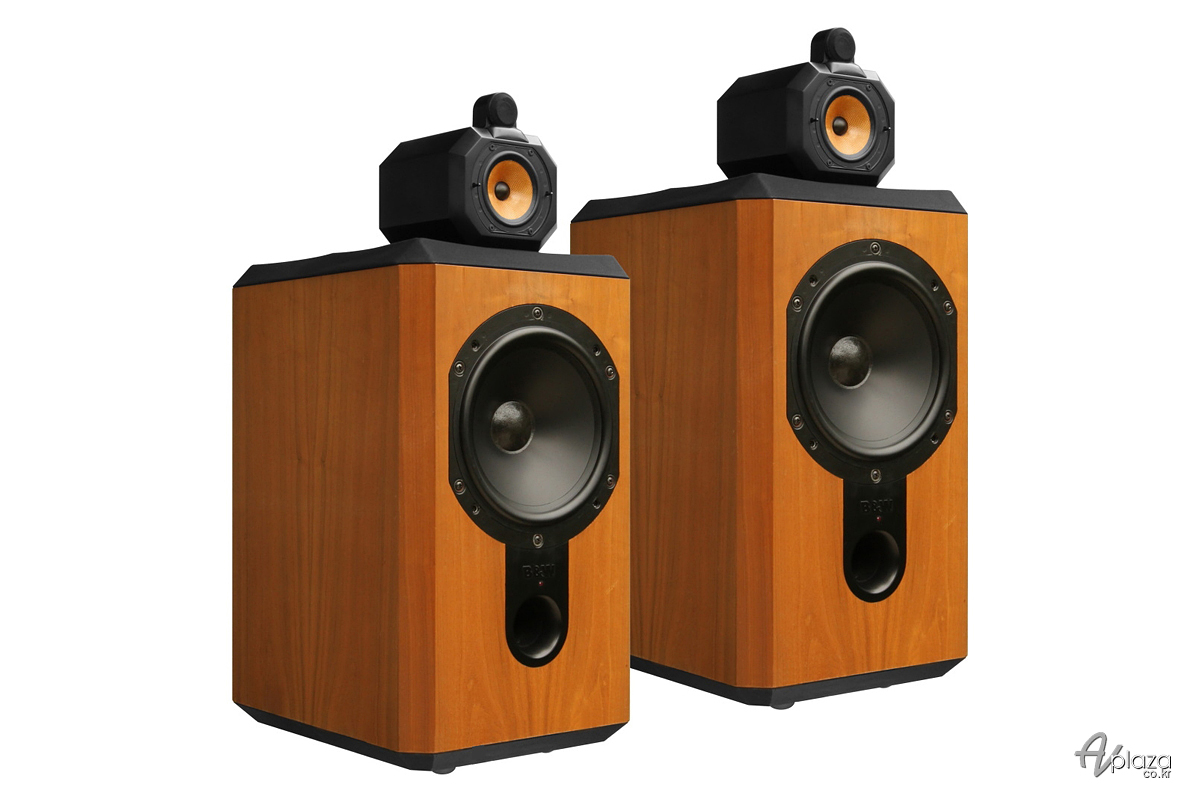

예전에 한번 B&W 매트릭스 801-3를 사용할 당시였다. 이후에 나온 플래그십 모델에 비하면 작지만 801-3만해도 덩치가 상당히 컸다. 특히 지금은 보기 힘든 비율을 가지고 있고 약 12인치에 달하는 베이스 우퍼는 부담스러울 정도였다. 작은 방에 설치하면서 이거 혹시 실수한 거 아닌가하는 마음에 앰프와 연결 후에야 그 소리에서 마음이 놓였다. 덩치는 크지만 정말 반듯한 밸런스와 어느 대역도 거슬리지 않은 모범적인 모니터 스피커의 소리가 거기 있었기 때문이다. 하지만 대체로 제어가 쉽지 않아 크렐 대출력 앰프 등을 동원하지 않으면 완벽한 제동이 어려웠다.
Bowers & Wilkins Matrix 801 Series 2

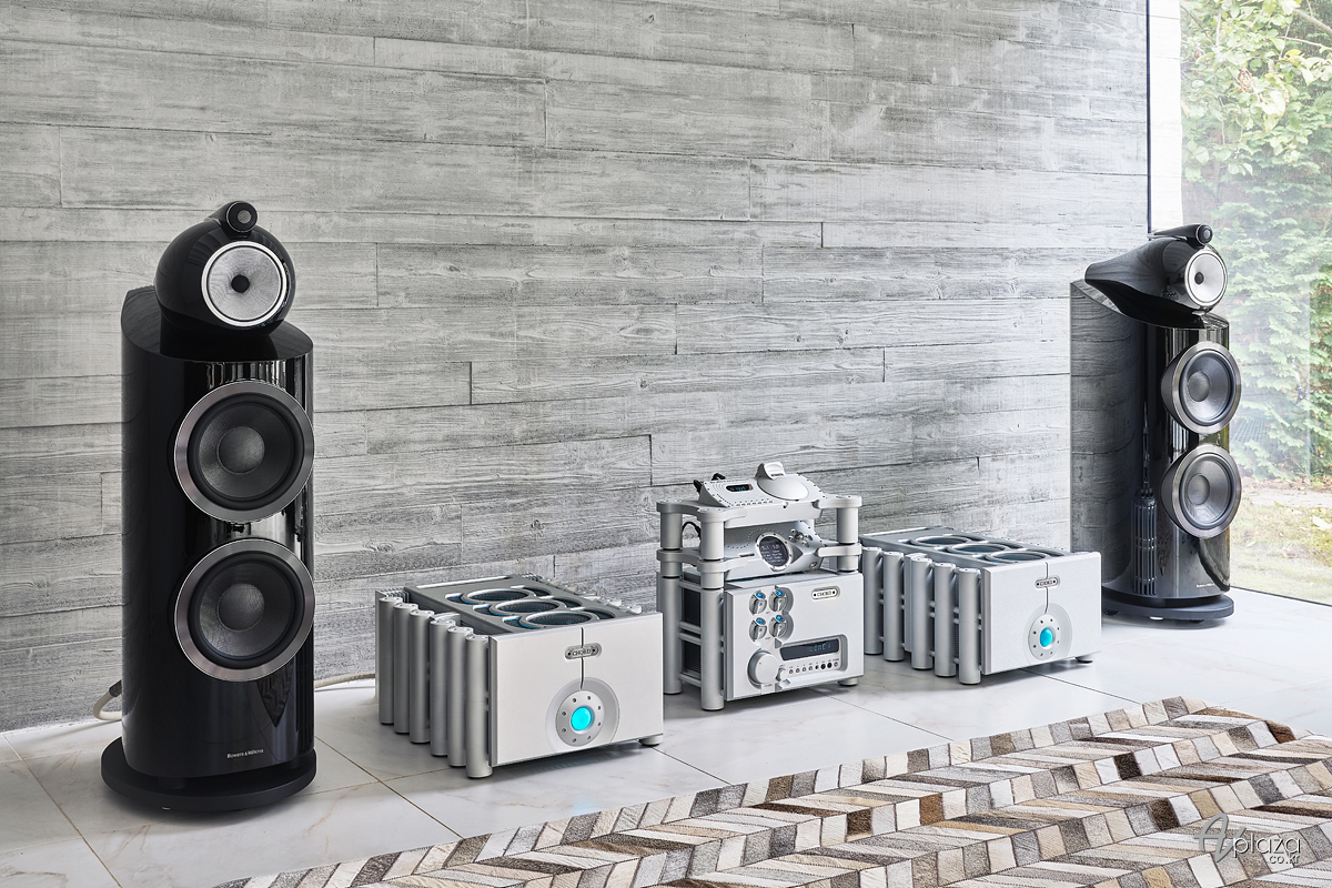

Bowers & Wilkins 800 D3 with Chord Electronics ULTIMA

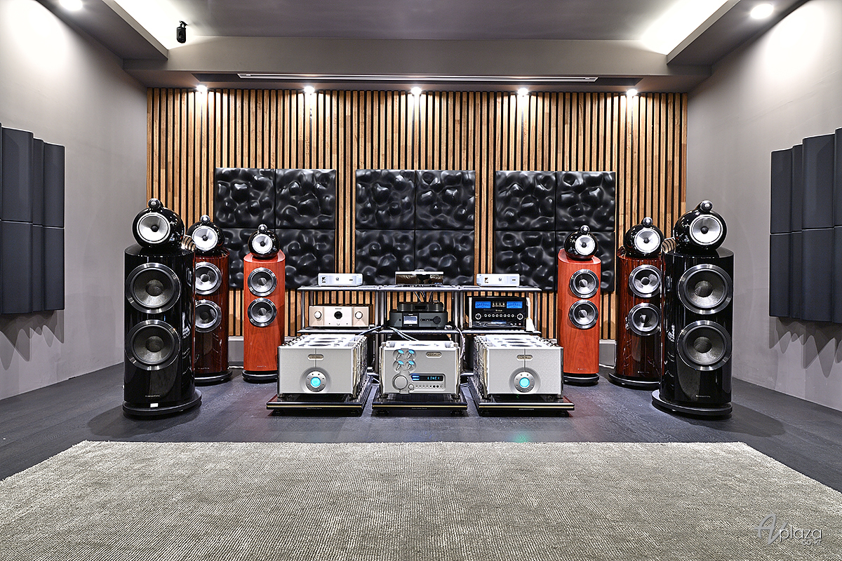

테스트는 린 클라이막스 DSM(Klimax DSM)을 네트워크 플레이어로 활용해 NAS에 저장한 음원을 재생하는 방향으로 진행했다. 재생 관련 앱은 린 카주(Kazoo)를 사용해 동일한 곡을 반복 청취하면서 진행했다. 참고로 코드 울티마 프리앰프의 EQ는 디폴트 상태로 테스트했다. 전용 시청실의 사이즈도 적당했고 B&W 800 D3도 충분히 번인이 되어 있는 상태로 확인이 되어 코드 울티마의 성능을 테스트하는 데 크게 어려움은 없었다.
테스트를 진행한 AV 플라자 청음실
B&W와 코드 일렉트로닉스에 대한 필자의 경험은 신형에서도 유사한 패턴으로 나타났다. 켈리 스윗의 ‘Nella fantasia’에서 맑고 고우면서 밝은 사운드를 내주지만 전/후 심도가 알렉시아 2(Alexia 2)보다 좀 더 깊게 형성되어 공격적이진 않았다. 초고역까지 울려 퍼지는 대역 확장 능력은 다이아몬드 트위터가 맡고 있지만 높은 고역 에너지를 코드 울티마가 선형적이면서 곧게 붙들어준다. 확실히 예쁜 고역에 단정한 중역 덕분에 알렉시아 2보다 무대는 작아졌지만 손에 잡힐 듯한 그립감을 만들어냈다.
“초고역까지 울려 퍼지는 대역 확장 능력은 다이아몬드 트위터가 맡고 있지만
높은 고역 에너지를 코드 울티마가 선형적이면서 곧게 붙들어준다.”
확실히 코드 울티마는 전체 대역폭을 선형적으로 확장 시켜주면서 더욱 더 자신만이 가진 사운드 스펙트럼을 B&W에 투사하고 있다. 한편 B&W 800 D3에선 윌슨 알렉시아 2에서보다 더 확실히 움켜쥐고 흔드는 듯한 인상이다. 다행히 너무 심하게 쪼는 정도는 아니다. 올리비에 포르탱의 앙상블 마스크가 연주한 바이클라인의 ‘엔카에니아 무지체스’ 같은 곡을 들어보면 정밀하게 직조한 사운드가 짜릿한 쾌감을 급조한다. 여타 파워앰프로 들었던 B&W 800 D3 사운드보다 전방과 후방에 있는 악기들의 거리가 더 넓어졌고 악기가 치고 나올 때나 사그라들 때 더 분명한 대비를 보여주어 현실보다 더 드라마틱한 표현을 보여준다.
“전방과 후방에 있는 악기들의 거리가 더 넓어졌고 악기가 치고 나올 때나 사그라들 때
더 분명한 대비를 보여주어 현실보다 더 드라마틱한 표현을 보여준다.”
기존에 코드 울티마와 들어보았던 PMC 페네스트리아(Fenestria)와 직접 비교는 어렵지만 확실히 알렉스 2에 비교하면 볼륨을 약 10레벨 정도 낮춘 상태에서 유사한 소리 크기를 얻을 수 있었다. B&W 800 D3의 좀 더 높은 능률과 공칭 임피던스 덕분인데 스피드는 확실히 코드 울티마의 영향이 짙게 느껴질 만큼 빠르며 믿을 수 없을 만큼 사뿐거린다. 이 때문에 리듬감, 타이밍 측면의 매력이 잘 살아난다. 물론 악기들의 강, 약 세기 표현으로 인한 아주 미묘한 역동성도 빼어난 편이다. 녹음 엔지니어인 키스 존슨 박사의 연출한 악기의 생동감을 잘 살려내는데 코드 울티마는 투명도는 물론 그 밝기도 극대화하면서 절대 탈색시키지 않는 노련미가 돋보였다.
“악기의 생동감을 잘 살려내는데 코드 울티마는 투명도는 물론 그 밝기도 극대화하면서
절대 탈색시키지 않는 노련미가 돋보였다.”
