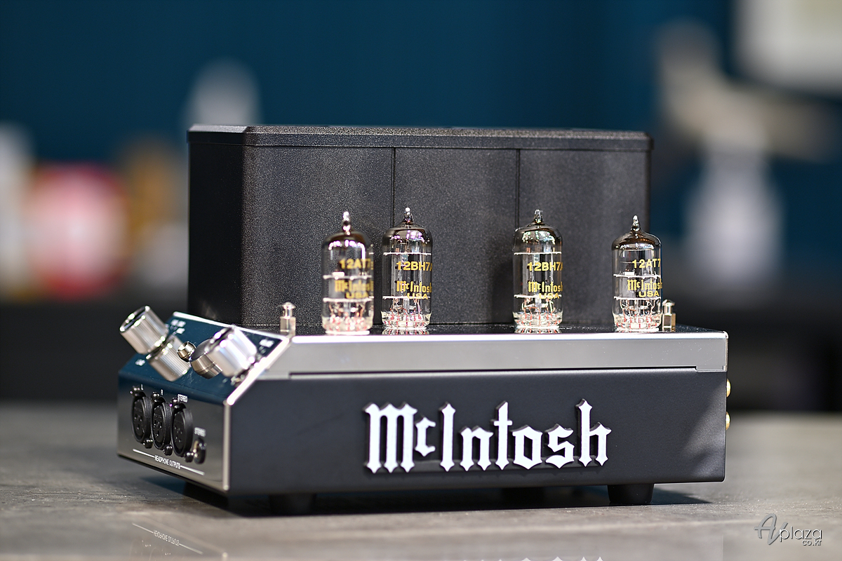

오늘 소개하는 영상은 미국을 대표하는 하이파이 제조사 매킨토시(McIntosh)의 진공관 헤드폰 앰프 MHA200 입니다.
매킨토시 MHA200은 전작인 MHA100, MHA150의 뒤를 잇는 헤드폰 앰프로 자사의 풀 사이즈 진공관 앰프 디자인을 계승하면서도 컴팩트한 디자인을 갖고 있습니다.
매킨토시 MHA200 진공관 헤드폰 앰프 리뷰 동영상
MHA200은 12AT7, 12BH7A를 채널당 1조씩 탑재한 듀얼 트라이오드 진공관으로 구동합니다. 12AT7 진공관은 입력된 오디오 신호를 증폭하고, 12BH7A 진공관은 낮은 왜곡으로 헤드폰 출력을 구동합니다. MHA200 헤드폰 앰프는 매킨토시의 유니티 커플드 회로(Unity Coupled Circuit) 출력 트랜스포머 한 쌍을 사용하여 깨끗한 오디오 신호를 제공합니다. 이것은 1949년 이후 자사의 풀 사이즈 하이파이 앰프에 사용한 것과 동일합니다.

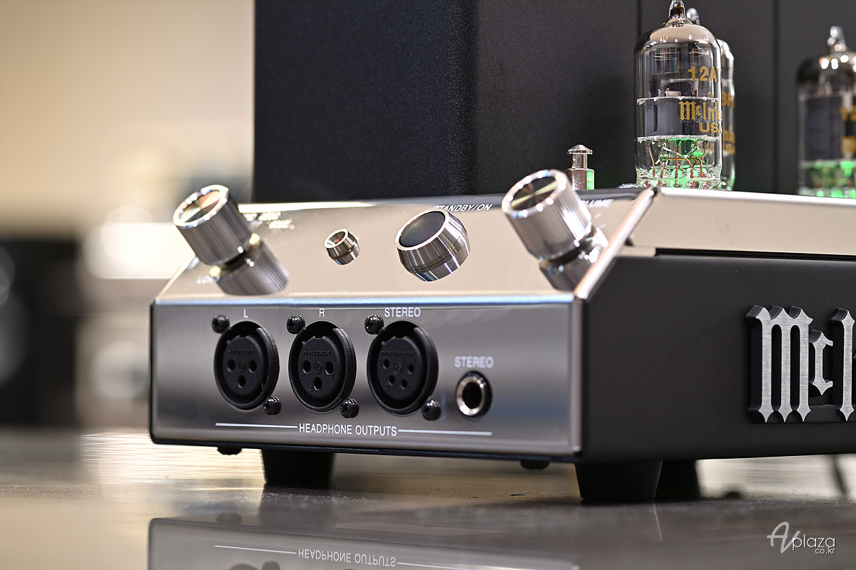

MHA200은 컴팩트한 크기(156×232mm)를 자랑하지만 좌우 밸런스 출력을 위한 한 쌍의 3핀 밸런스(XLR) 커넥터, 밸런스 스테레오 출력을 위한 4핀 밸런스(XLR) 커넥터, 6.3mm 스테레오 헤드폰 잭을 제공합니다. 또한 MHA200을 소스기기와 연결하기 위한 밸런스 및 언밸런스 입력을 각 1계통씩 제공합니다.
MHA200 입력은 밸런스(XLR) 1계통, 언밸런스(RCA) 1계통을 제공합니다.
MHA200에는 매킨토시의 고유기술을 탑재합니다. 유니티 커플드 회로의 출력 트랜스포머는 모든 헤드폰을 구동할 수 있습니다. 32~100Ω, 100~250Ω, 250~600Ω, 600~1,000Ω의 4가지 헤드폰 임피던스 범위에서 500mW의 출력을 제공합니다. 또한 진공관 앰프 섹션을 헤드폰 출력 섹션과 일치시키는 출력 트랜스포머를 커스텀으로 설계하고 제조하였습니다. 이를 통해 다양한 헤드폰 부하에 대해 최대 전력의 전송을 보장합니다. 입력 스테이지에서 전압 상승으로 헤드폰의 임피던스에 적응하는 대신 유니티 커플드 회로 출력 트랜스포머의 2차 권선은 헤드폰의 임피던스에 관계없이 MHA200의 최대 출력을 사용할 수 있습니다. 또한, 기계적인 노이즈가 적고 자기장이 낮은 커스텀 트로이달 트랜스를 통해 전기 노이즈를 줄이고 앰프에 깨끗한 파워를 제공합니다.
MHA200은 모노 밸런스, 스테레오 밸런스, 6.3mm 헤드폰 출력을 제공합니다.
