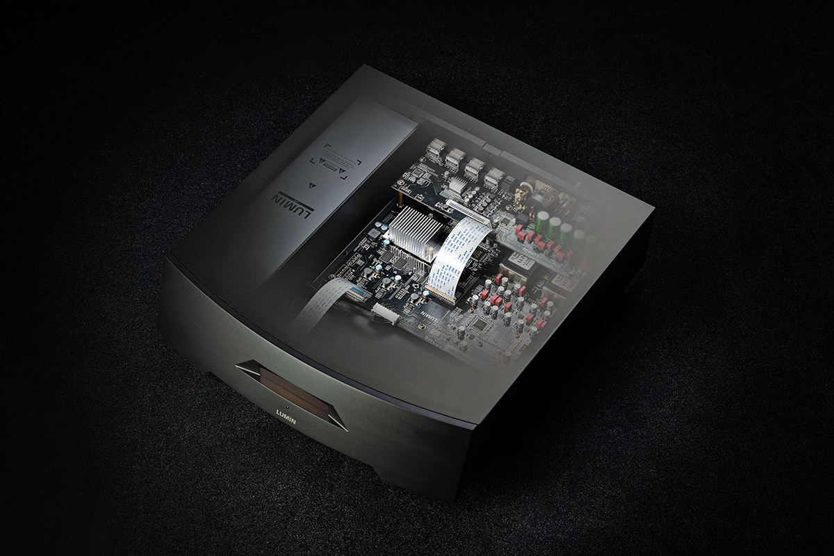

우선 루민 P1은 다용도로 사용이 가능한 전천후 통합 디지털 플레이백이다. DAC면서 네트워크 플레이어고 RCA 뿐 아니라 XLR 입력까지 받는 프리앰프로 활용 가능하다. 우선 DAC 파트는 ESS 테크놀로지의 ES9028PRO 칩셋을 채널당 한 발씩 사용해 채널 분리도를 극대화했다. 이 칩셋을 사용함으로써 최대 PCM384, DSD512까지 대응한다.
USB에서 HDMI까지 다양한 입력단
더불어 초정밀 펨토(Femto) 클럭 두 발을 사용해 지터를 최소화하고 있는 모습이다. 루민 P1은 매우 다양한 총 아홉 개의 입력을 받을 수 있다. 광, 동축, AES/EBU는 물론이며 아날로그 입력도 두 조 지원하므로 다양한 기기와 연동해 사용 가능하다. 대체로 이런 스트리밍 DAC의 경우 USB 입력은 삭제하는 경우가 다반사인데 P1 같은 경우 USB B타입 입력도 지원해 PC나 별도의 뮤직 서버, 네트워크 플레이어와 연동해 단독 USB DAC만으로 기능할 수도 있다.

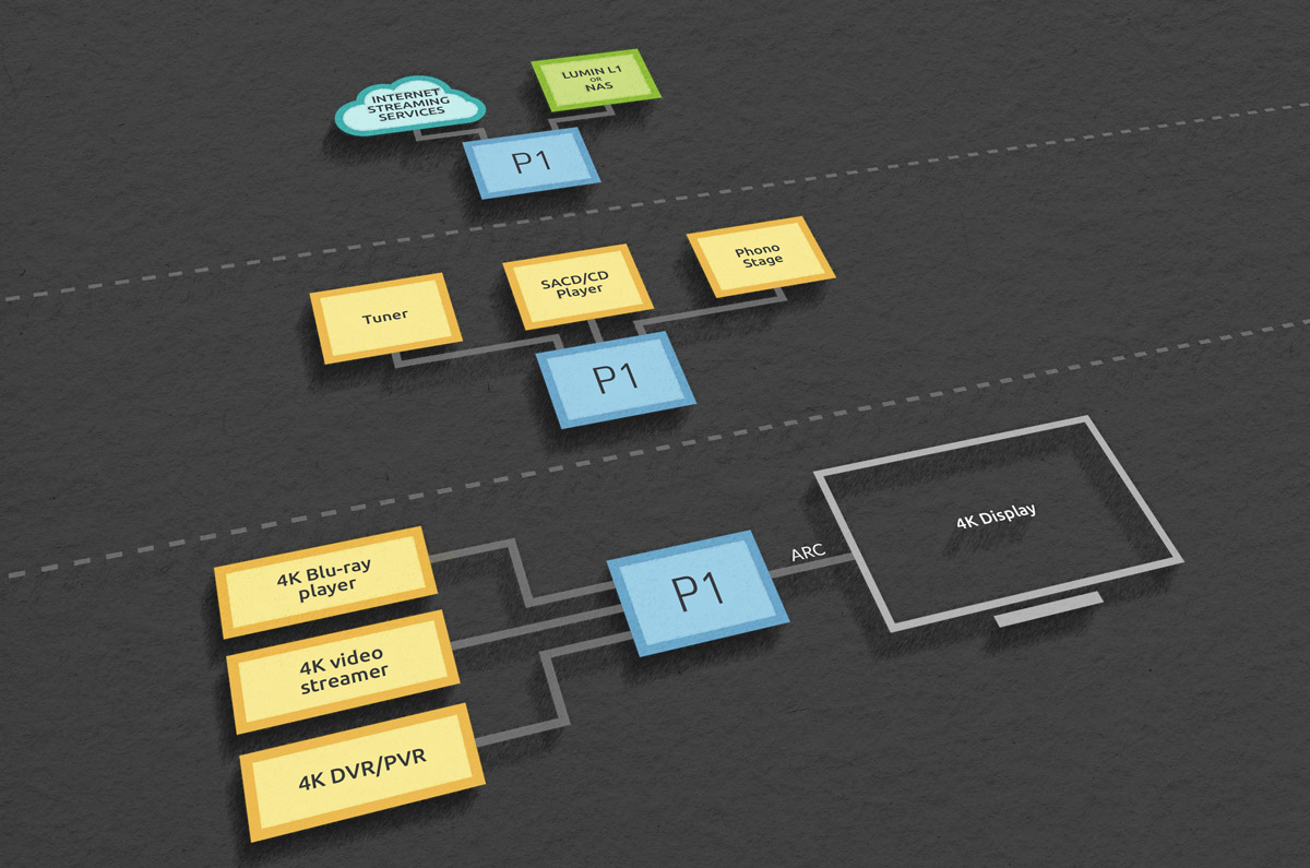

흥미로운 건 이 뿐만 아니다. 입력에 HDMI 입력이 무려 네 조나 포진되어 있는 모습을 발견할 수 있다. 이는 HDMI 2.0 규격으로 4K 패스스루가 가능한 HDMI ARC 입력단이다. 이를 마련해 놓은 이유는 단순하다. TV 등을 통해 드라마, 영화를 감상할 경우 음성 출력을 P1을 통해 컨버팅을 거친 후 P1과 연결된 메인 하이파이 시스템으로 즐길 수 있다. 거실 등에서 TV 등 영상 장비와 함께 하이파이 시스템을 운용한다면 무척 유용할 수 있으며 가족들과 즐길 경우 만족도가 높아질 것이다.

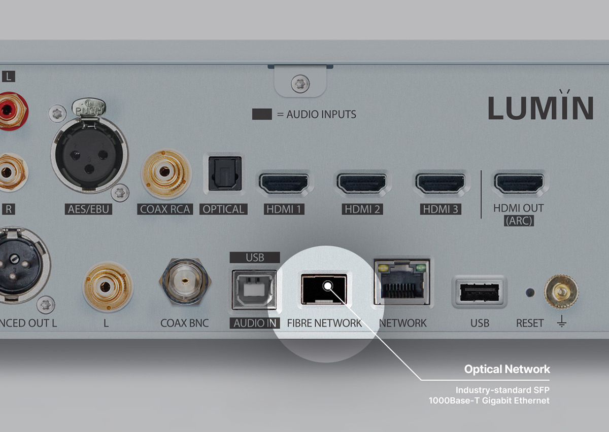

이더넷 입력단은 총 두 개를 지원하는데 이것도 P1의 진보적인 설계에서 기인한다. 이더넷 전송에서 문제시되는 노이즈에서 현재 가장 유리한 프로토콜은 무엇일까? 달므 아닌 광 이더넷 연결이다. 이미 허브 등 네트워킹 관련 장비에선 종종 볼 수 있었지만 하이파이 오디오에선 일부만 지원하고 있는 규격이다. 루민 P1은 일반적인 이더넷 입력단 외에 광 네트워크 단자를 지원하므로 별도의 SFP 단자 또는 SFP LC 모듈을 사용하 이 프로토콜을 활용할 수 있다. 또한 네트워크 스트리밍에선 공유기 외에 허브를 투입하면 음질적으로 가장 이상적이며 이 때 허브 중에서 SFP 슬롯을 갖춘 허브를 추천한다. 시스코(Cisco), 멜코(Melco) 등이 이에 대응하는 것으로 알고 있다.

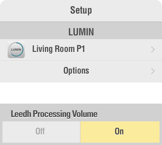

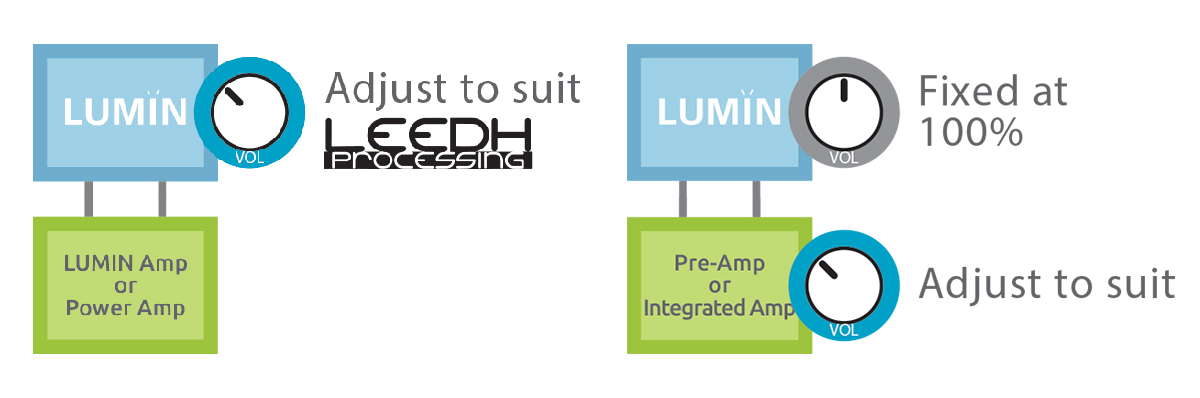

앞서 말했듯 루민 P1엔 출중한 볼륨단이 마련되어 있다. 일반적으로 최근 DAC나 네트워크 플레이어 또는 뮤직 서버에도 볼륨 조정 기능을 지원하는 경우가 있지만 손실이나 왜곡이 심한 경우가 대부분이다. 볼륨에 따른 정보량, 다이내믹레인지 등의 손실이 불가피한 방식이기 때문이다. 그만 디지털 기기의 볼륨단 사용엔 신중을 기할 필요가 있는데 루민 P1 같은 경우 별도의 알고리즘을 담은 디지털 볼륨단을 설계해 놓고 있다. 바로 LEEDH라는 기술이다.
이는 디지털 정보의 무결성을 볼륨과 관계없이 지키기 위한 효율적인 설계로서 그 형태를 변경하지 않고도 정보 손실 없이 디지털 신호 진폭을 정교하게 수정해준다. 이른바 LEEDH 포로세싱으로 알려진 이 기술은 흥미롭게도 어쿠스틱 뷰티(Acoustic Beauty)라는 스피커 메이커의 수장 자일스 밀롯의 연구 결과물이다. 초하이엔드 메이커 CH 프리시전에 네트워크 스트리밍 모듈을 제공하는 스위스의 왓슨 오디오 그리고 메트로놈 같은 하이엔드 메이커에서 LEEDH 프로세싱을 라이센스 받아 사용하고 있는 이유가 있다.

프리앰프 모드를 활용해보는 것도 좋다. LEEDH 프로세싱의 성능은 최근 MSB와 함께 직결에 대해 호의적인 생각을 갖게 만든 기술이기 때문이다. 예를 들어 존 메이어(John Mayer)의 ‘Slow dancing in a burning room’을 들어보면 LEEDH 볼륨에설 그 조정 폭은 매우 섬세하다. 최근 경험한 프링매프 중 클라세 델타 수준의 스텝을 보이는데 낮은 볼륨에서도 밸런스가 무너지지 않고 섬세한 사운드를 잃지 않는다. 하이엔드 프리앰프나 특유의 컬러를 가진 진공관 프리를 가지고 있다면 모르지만 어설픈 가격대 프리앰프보단 P1 내장 볼륨단 활용을 추천한다.
