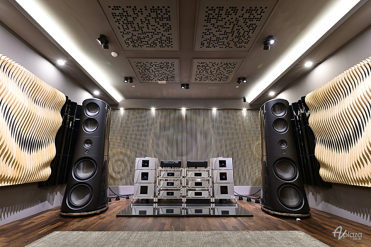

매지코(Magico) M9은 셋업부터 일반적인 패시브 스피커의 그것과 궤를 달리했다. 셋업 및 청음 장소는 서초동 에이브이플라자의 매지코 전용 룸에서 진행했고 세팅은 CH 프리시전(CH Precision)을 적극 투입해 이뤄졌다. 마치 성벽을 쌓듯 CH 프리시전의 거의 모든 플래그십 소스기기와 앰프가 동원되는 특별한 자리였다. 소스기기는 CH 프리시전의 C1 HD이며 여기에 스트리밍 HD 모듈 옵션을 적용했다. 더불어 T1이라는 외장 독립 클럭 제너레이터를 연결했고 전원부도 별도의 X1 전원부를 통해 공급받도록 셋업 했다.
매지코 M9과 CH 프리시전 풀 시스템
앰프 부문으로 시선을 옮기면 모두 CH 프리시전의 레퍼런스 급 모델을 사용했다. 우선 프리앰프는 10 시리즈 L10을 사용했다. 한편 파워앰프는 바이앰핑을 위해 두 조를 사용했는데 우선 120Hz 이하 저역의 제어엔 M10 두 대를 사용해 브리지 모드로 세팅했다. 그 상위 대역은 M1.1을 사용해 제동하도록 셋업 했다. 사실 M10만해도 한 대만으로 스테레오, 모노는 물론 바이앰핑 모드를 지원할 정도로 매머드 급 파워앰프로서 전원부가 분리된 최상위 모델이다. 이런 파워앰프를 오직 저역 제어에만 사용하는 초호화 셋업은 이전에 한 번도 국내에선 시도해본 적이 없었다.
