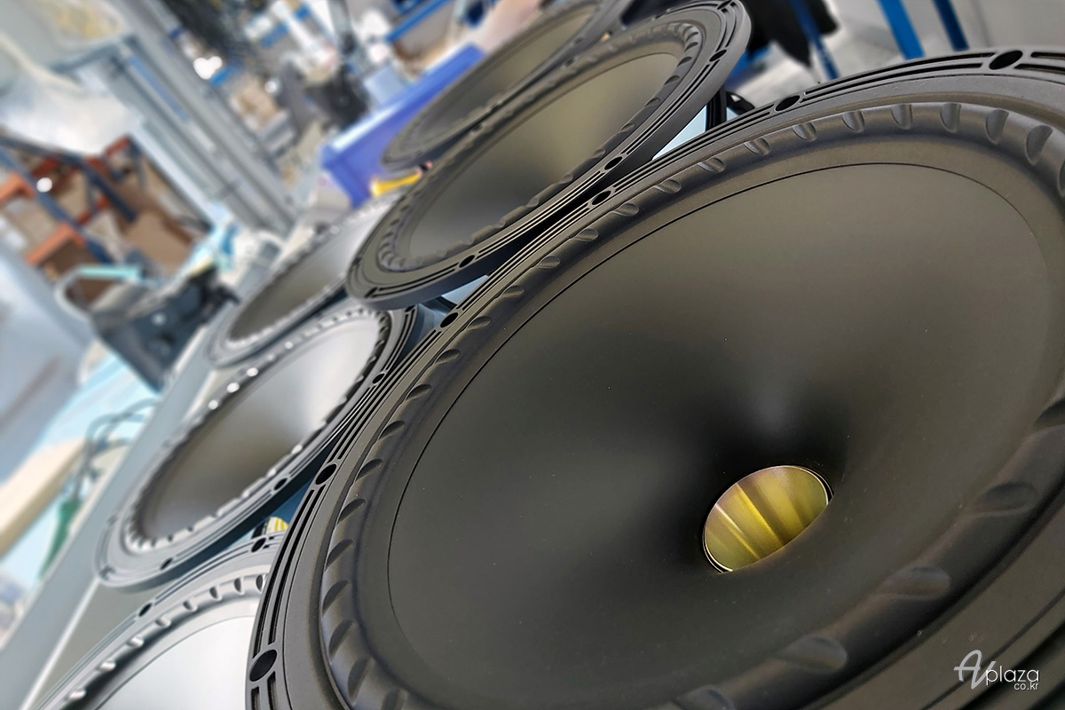

파인오디오 F1 시리즈에는 아이소플레어(IsoFlare) 동축 유닛을 탑재합니다. F1-5와 F1-8은 멀티파이버 페이퍼 콘 저역 유닛을 중심으로 중앙에는 고역용 1인치 마그네슘 컴프레션 드라이버를 탑재하며, F1-10과 F1-12는 1인치 티타늄 돔 트위터를 탑재합니다. 이를 통해 맑은 저염과 점음원(Point-source)의 정확한 음상재현을 기반으로 정확한 사운드를 재생합니다. F1 시리즈의 동축유닛이 베플보다 튀어나온 것은 왜곡을 줄이기 위해서입니다.
Fyne Audio F1-10

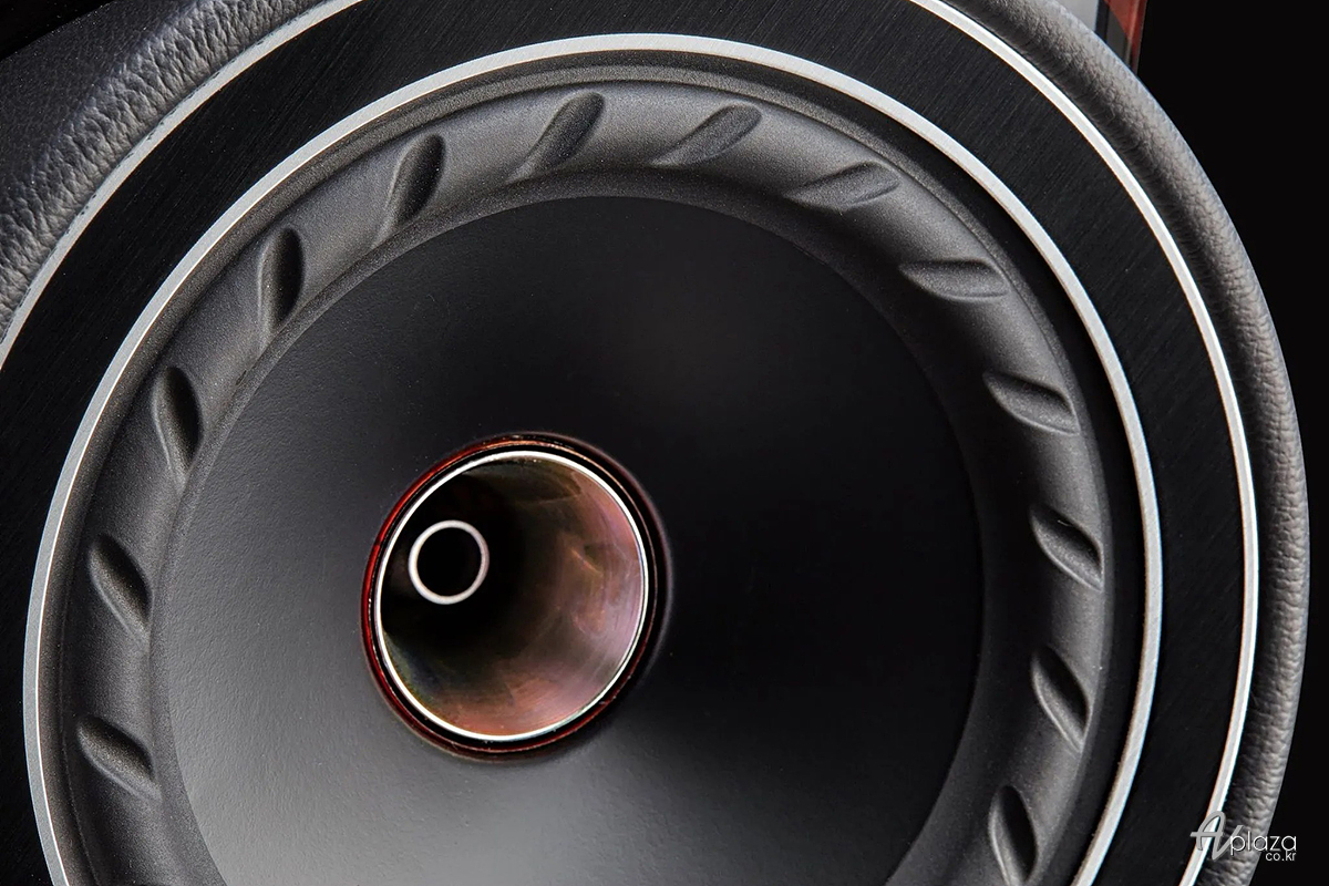

파인오디오의 시그니처라고 할 수 있는 아이소플레이어 드라이버는 베이스/미드레인지 드라이버가 고역 유닛이 함께 공통센터를 공유하는 포인트 소스 시스템입니다. 축에서 벗어난 경우에도 뛰어난 스테레오 이미징을 제공하는 에너지는 드라이버 콘의 플레어를 따라 일정한 방향으로 등방성으로 방사됩니다. 사운드는 단일 지점에서 생성되어 진정한 구형 및 시간 정렬(Time-aligned) 된 음파를 제공합니다. 이것은 복잡한 악기와 보컬의 고조파 구조를 보존하여 실내 위치에 훨씬 덜 의존하는 스피커의 진정한 음향 및 음장을 재현합니다.
파인오디오의 시그니처인 아이소플레어 동축 드라이버
플래그십 F1 시리즈 아이소플레이어 드라이버의 경우 고역 유닛은 부드럽고 스트레스 없는 성능을 위한 고강성 3인치 티타늄 HF 다이어프램과 저주파수 공진을 크로스오버 영역 아래에 배치하기 위해 벤트된 후면 챔버를 통합한 거대한 네오디뮴 마그넷을 특징으로 합니다. 이것은 보컬의 가장 사실적인 표현을 위해 매우 낮은 750Hz 크로스오버 포인트를 가능하게 합니다. HF 드라이버는 캡톤(Kapton) 포머에 고출력 핸들링 알루미늄 보이스 코일을 사용하여 왜곡을 최소화합니다. 고유한 아이소플레이어 고리 도파관에는 가장 부드러운 주파수 응답을 위해 공간으로 선형 확장을 제공하기 위해 최적화된 형상을 갖고 있습니다.
저주파 섹션의 다중 섬유 페이퍼콘은 콘서트 현장의 사실적인 SPL에서도 자연스러운 중음역과 깨끗한 과도응답을 제공합니다. 파인 플룻(Fyne Flute) 서라운드는 청취 볼륨에 관계 없이 HF 드라이버에 응집력 있게 통합된 상태를 유지하면서 시간 번짐 없이 콘 에너지를 효과적으로 차단합니다. 고출력 LF 모터 시스템은 동급 최고의 파워 처리를 위해 알루미늄 포머에 직사각형 구리 보이스 코일이 있는 거대한 페라이트 자석을 사용합니다. F1 시리즈의 아이소플레이어 드라이버는 원치 않는 진동을 제거하기 위해 견고한 주조 알루미늄 섀시에 내장되어 있으며, 드라이버/캐비닛 인터페이스에서 탁월한 댐핑을 위해 준규격 본딩재료를 통해 캐비닛 내부 브레이싱에 결합되어 있습니다.

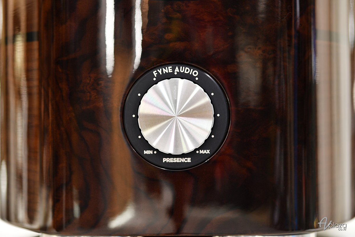

F1-8의 프레젠스 컨트롤
F1 시리즈의 추가 개선사항으로 드라이버 섀시를 접지하는 접지단자를 제공하여 무선 주파수 간섭 효과가 미세한 세부 디테일의 마스킹을 방지합니다. 원활한 통합을 위해 F1 시리즈 모델의 전면 배플에서 HF 출력 제어를 사용할 수 있어 사용자가 고주파 에너지 및 프레젠스를 조정할 수 있습니다. F1-8에 제공하는 프레젠스 컨트롤을 통해 2.5kHz~5kHz 고역대의 음압을 -3dB~+3dB 범위에서 조절할 수 있습니다. 프레젠스 컨트롤을 통해 무대나 해상도의 변화를 체감할 수 있으며, 사용자가 기호에 맞게 조절할 수 있습니다.
