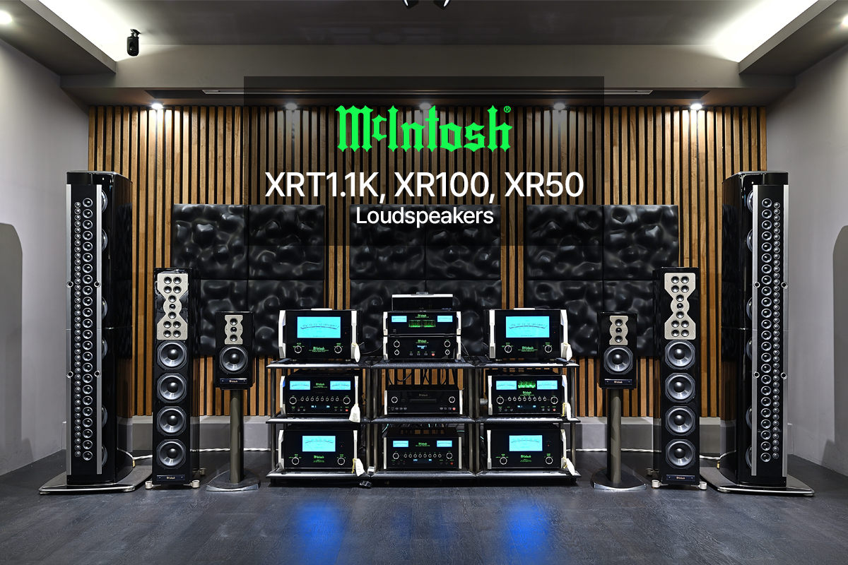

매킨토시 XRT1.1K는 최상위 모델인 XRT2.1K의 유전자를 이어받으면서도 크기를 줄여 접근성을 높인 스피커입니다. 최대 허용입력 1,200W를 자랑하는 풀레인지 스피커 XRT1.1K는 청취공간을 가득 채우는 강력한 청취경험과 음향 성능을 제공합니다. XRT1.1K는 4웨이 스피커로 라인 어레이 디자인을 채용하여 모든 감상위치에서 탁월한 스테레오 이미지와 균일하고 넓은 음장을 생성하는 것이 특징입니다.
라인 어레이 스피커 디자인을 사용한 XRT1.1K는 청취자가 가까이 앉아도 드라이버의 일부만 축에 있기 때문에 높은 볼륨에서도 오버 파워를 느낄 수 없으며, 멀리 위치한 청취자는 더 많은 드라이버가 축에 있게 되어 사운드 레벨이나 음질 저하 없이 쉽게 음악을 감상할 수 있습니다.

XRT1.1K는 6.5인치 우퍼 4기, 6.5인치 저역 미드레인지 드라이버 2기, 2인치 고역 미드레인지 드라이버 24기, 3/4인치 트위터 40기 등 총 70개의 드라이버를 탑재합니다. XRT2.1K 용으로 설계한 우퍼와 저역 미드레인지 드라이버는 라인 어레이 후면에 있는 대형 저음 인클로져 캐비닛에 탑재하여 고강성 경량 다이어프램과 롱스로우 디자인을 결합하여 놀랍게 확장된 저역을 보장합니다. 마찬가지로 XRT2.1K를 위해 특별히 설계한 고역 미드레인지 드라이버와 트위터는 베이스 캐비닛 앞에 라인 어레이로 배치되어 있습니다.
저손실 및 고전류 용량의 캐패시터와 인덕터를 사용하는 크로스오버 네트워크는 전체 가청대역에서 균일한 주파수 응답을 보장하도록 설계되었습니다. 네트워크의 각 섹션에서 사용되는 인덕터 타입은 고출력에서도 높은 리니어리티를 위해 특별히 선택하여 모든 주파수 대역에서 왜곡을 방지합니다. 이 네트워크는 또한 자체 리셋(Self-Resetting) 고전류 PTC 타입 퓨즈를 사용하여 드라이버의 손상을 예방합니다.
XRT1.1K는 모두 70개의 드라이버 유닛을 탑재합니다.
XRT2.1K와 마찬가지로 XRT1.1K도 사운드만큼 놀라운 외관을 자랑합니다. 블랙 색상의 베이스 캐비닛은 브러시드 알루미늄의 조합으로 구성되었으며 고광택 피아노 블랙 페인트로 7중 마감되었습니다. 라인 어레이는 블랙 센터 섹션과 실버 트림으로 구성된 매킨토시 프런트 패널의 디자인을 사용하였습니다. 현대 초고층 건물에서 영감을 얻은 스틸 스파이더 방식으로 베이스 캐비닛 전면에 고정되어 있으며 스파이더는 매킨토시 노브 모양의 마그네틱 커버로 덮여 있습니다.
고광택 트림과 블랙 니트 천으로 된 스피커 그릴은 자기 탈착방식으로 드라이브 유닛을 노출시키고 싶으면 그릴을 분리할 수 있습니다. 베이스 플레이트는 알루미늄과 유리로 가공되어 있으며 스피커가 바닥과 완벽하게 접촉할 수 있도록 해주는 조절 가능한 4개의 풋에 의해 지지되므로 왜곡이나 진동 원인을 제거할 수 있습니다.
베이스 플레이트는 알루미늄과 유리로 가공했으며, 매킨토시 로고가 점등됩니다.
매킨토시 특허의 금도금 솔리드 신치(Solid Cinch) 스피커 바인딩 포스트를 탑재하여 스피커 케이블이 느슨하게 풀리지 않고 확실하게 그리고 쉽게 연결할 수 있으며 또한 스피커에 전달되는 신호 품질을 보장합니다. 중/고역, 저역, 서브우퍼 바인딩 포스트가 분리되어 트라이 앰핑 또는 트라이 와이어링이 가능합니다. 베이스 플레이트 전면에 있는 매킨토시 로고는 앰프, 프리앰프, 인티앰프 등 기타 제품에 있는 파워 컨트롤 기술을 사용하여 점등시킬 수 있습니다.

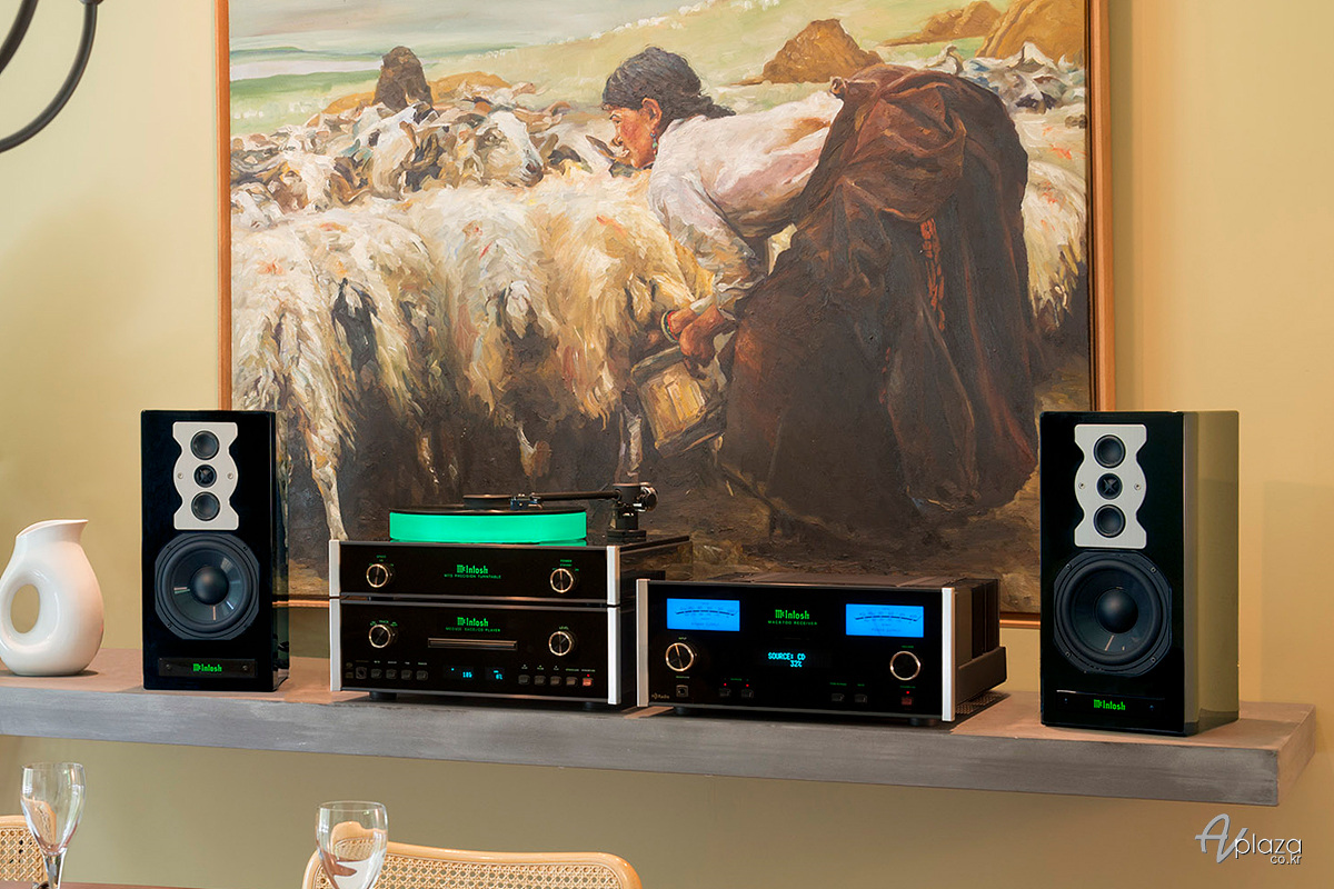

매킨토시 XR50은 플래그십 모델인 XRT2.1K과 XRT1.1K의 기술을 이어받은 제품입니다. 3웨이 북셀프 스피커로 일반적인 북셀프 제품보다는 좀 더 큰 크기를 보여주며, 플로어스탠딩 스피커에 비견할 만한 사운드를 재생하는 것이 특징입니다. 마감은 블랙 하이그로시 마감과 레드 월넛 마감 중 선택할 수 있으며, 입고된 제품은 블랙 컬러입니다. 또한, 매킨토시 시스템과 함께 사용하면 전면 패널의 매킨토시 로고가 점등됩니다.
XR50은 매킨토시 특허의 솔리드 신치(Solid Cinch) 스피커 바인딩 포스트를 채용하였습니다. 이것은 매킨토시 앰프에 사용하는 것과 동일한 것으로 간단하고 안전하게 스피커 케이블을 체결할 수 있습니다. XR50의 추천 앰프 출력은 75~300W로 저출력 진공관 앰프부터 고출력 솔리드 스테이트 앰프까지 다양한 앰프를 매칭할 수 있습니다.
