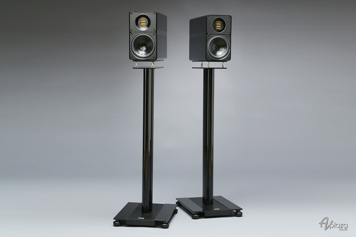

엘락 BS312는 전용스탠드를 옵션으로 제공합니다.

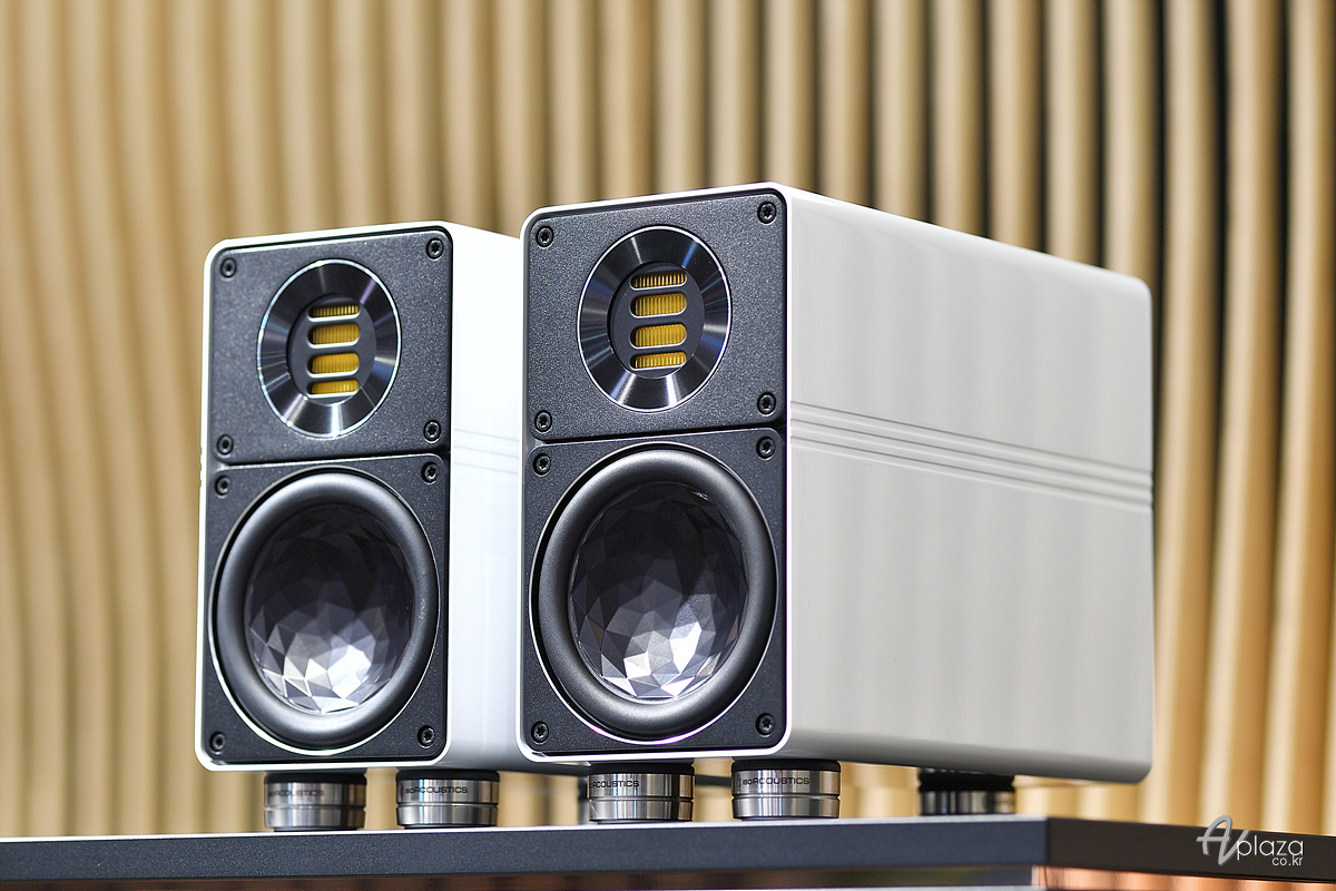

BS312 전면. 2웨이 베이스 리플렉스 타입의 스피커입니다.
엘락 BS312에 그릴을 씌운 모습입니다. 그릴의 색상은 본체의 색상과 동일합니다.

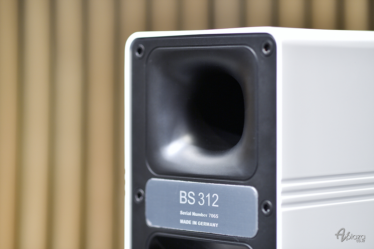

엘락 BS312에 탑재한 제트 V(JET V) 트위터
BS312는 115mm 우퍼 드라이버를 탑재합니다. 크기는 작지만 효율을 높인 것이 특징입니다.

BS312 베이스 리플렉스 포트. 포트 하단에는 모델명과 시리얼 번호가 인쇄된 플레이트가 위치합니다.
