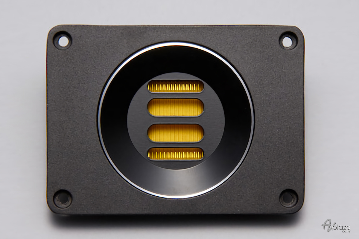

엘락 BS312는 새로운 제트 V 트위터를 특징으로 합니다. 새로운 트위터는 제트 III(JET III)에서 발전된 형태로 구성하는 소재를 기존 알루미늄과 수지를 함께 사용했던 것과 달리 링, 배플 등 모든 요소를 알루미늄 다이캐스트로 변경하였습니다. 개구부 역시 기존 5갭에서 4갭으로 변경하여 방사 특성을 개선하였습니다. 디자인 면에서는 표면에 나사를 없애 더욱 깔끔한 느낌을 제공합니다.
Elac BS312
다이어프램은 기존과 같은 폴리이미드 필름인 캡톤(Kapton)을 사용하였지만, 알루미늄 전극패턴을 개선하여 진동판의 면적이 20% 확대되었으며 파워 핸들링을 크게 향상시켰습니다. 또한 자기 회로도 업그레이드되었습니다. 이런 변화를 통해 공진 주파수를 크게 낮췄습니다.
엘락 JET V 트위터

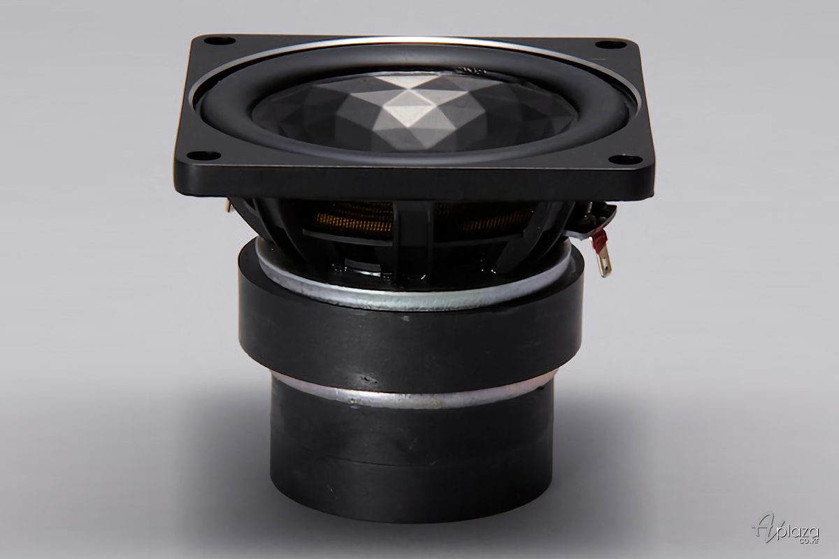

BS312에 탑재한 우퍼는 새롭게 설계한 직경 115mm 유닛으로 쿠르트 뮐러(Kurt Mullet)에서 공급되는 셀룰로오즈 펄프와 알루미늄을 조합한 하이브리드 진동판을 사용합니다. 크리스탈 라인의 패턴을 사용했으며, 기존보다 패턴을 최적화하였습니다. 배플면은 수지에서 알루미늄 다이캐스트로 변경되었으며, 후면으로 이어지는 바스켓까지 일체형으로 만들어 강성을 높였습니다. 기존 310CE에 탑재하던 우퍼와 비교하여 러버 엣지가 약 50% 향상되었으며, 마그넷 시스템도 강화하였습니다. 이를 통해 150mm 구경의 우퍼에 필적하는 저역을 115mm 드라이버에서 얻을 수 있습니다.
엘락 BS312에 탑재한 115m 우퍼 드라이버

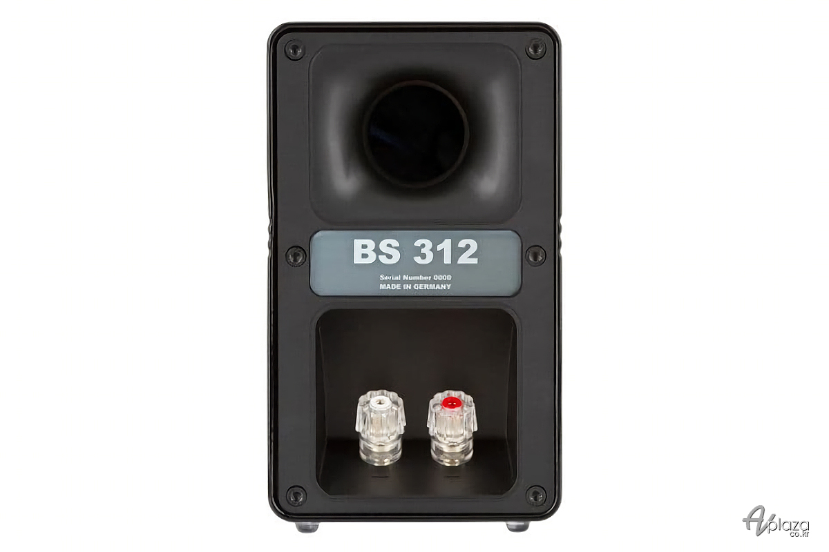

후면에는 베이스 리플렉스 포트가 위치하며, 스피커 터미널은 400 시리즈에서 채용한 솔리드 메카니컬 바인딩 포스트를 사용하였습니다. 스피커 터미널 표면은 금도금 마감처리 하였습니다. 스피커 연결방식은 싱글 와이어링만 지원합니다.
엘락 BS312 후면
