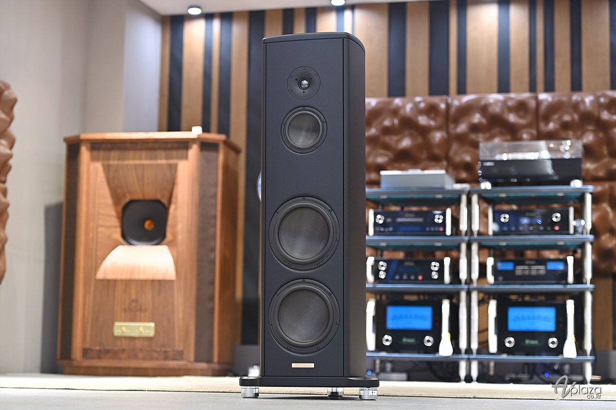

매지코(Magico) S 시리즈 신제품 S3 MK III 입고 및 전시
미국 하이엔드 스피커 제조사 매지코(Magico) S 시리즈 신제품 S3 MK III가 AV 플라자에 입고 및 전시되었습니다.
새로운 매지코 S3 MK III는 플래그십 M9 스피커 개발에서 얻은 노하우와 기술을 적용한 것이 특징입니다. 첨단 R&D를 기반으로 기존 S3 MK II 스피커를 재설계하여 모든 부분에서 발전을 이뤄냈습니다. 새로운 인클로저, 드라이버 및 커플링 시스템을 통해 S3는 많은 부분이 향상되었습니다.
Magico S3 MK III
매지코 S3 MK III의 인클로저는 세련됨과 견고함을 동시에 갖춘 외관이 특징입니다. 두께가 1/2인치에서 2인치에 이르는 4개의 개별 압출 알루미늄 패널로 조립됩니다. 전면 배플을 포함한 각 패널은 전체적으로 엣지가 없는 라운드 형태를 갖도록 가공하였습니다.
가공된 상단 플레이트는 곡선형으로 인클로저 회절을 최소화하고 수직 정재파를 분해하기 위해 상향 피치를 갖습니다. 더 두껍고 견고한 베이스 플레이트는 스피커의 무게중심을 낮췄으며, 전체적인 안정성을 높이는 새롭게 설계된 3점 아웃트리거 시스템을 통합하여 노이즈 플로어를 낮추고 다이내믹을 높였습니다.
매지코의 새로운 사내 3D 레이저 간섭계(Interferometry) 시스템은 각 S3 인클로저 패널을 측면당 최대 1,000포인트까지 측정하고 전체 인클로저의 총 SPL 레조넌스(Resonace)를 계산합니다. 이런 정확한 분석을 통해 트랜스듀서의 음향 출력과 관련하여 인클로저 공진 기여도를 비교하고 내부 브레이싱 및 댐핑 기술을 전략적으로 적용하여 완성된 형태의 S3 전체 사운드 성능을 최적화하였습니다. 새로운 S3 인클로저는 이전 모델보다 30% 더 정숙합니다.

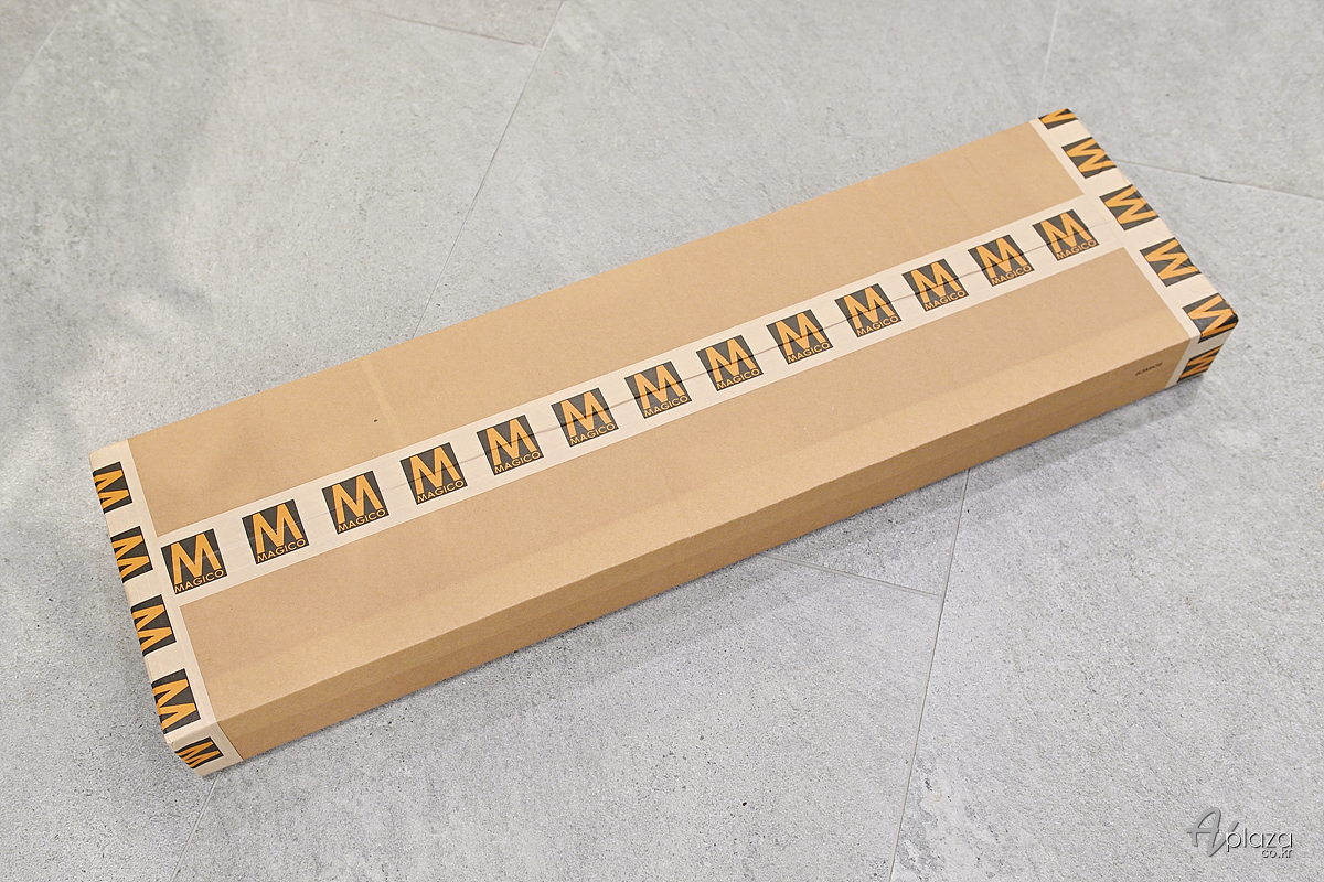

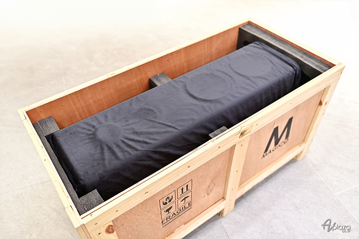

매지코 S3 MK III는 나무박스에 튼튼하게 포장되어 있습니다.
매지코 S3 MK III 박스를 개봉한 모습입니다.

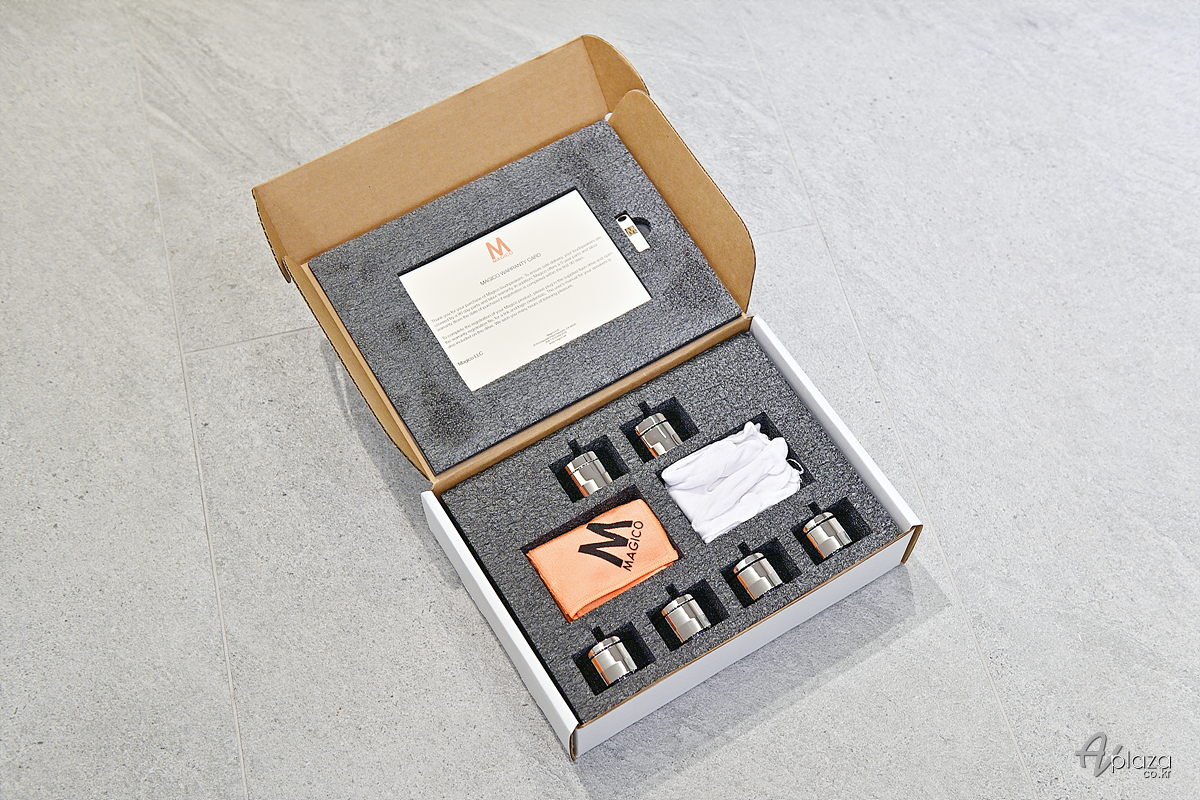

매지코 S3 MK III 액서서리 박스입니다.
액세서리 박스에는 S 팟(S-Pod)과 장갑, 클리닝 천 등을 제공합니다.

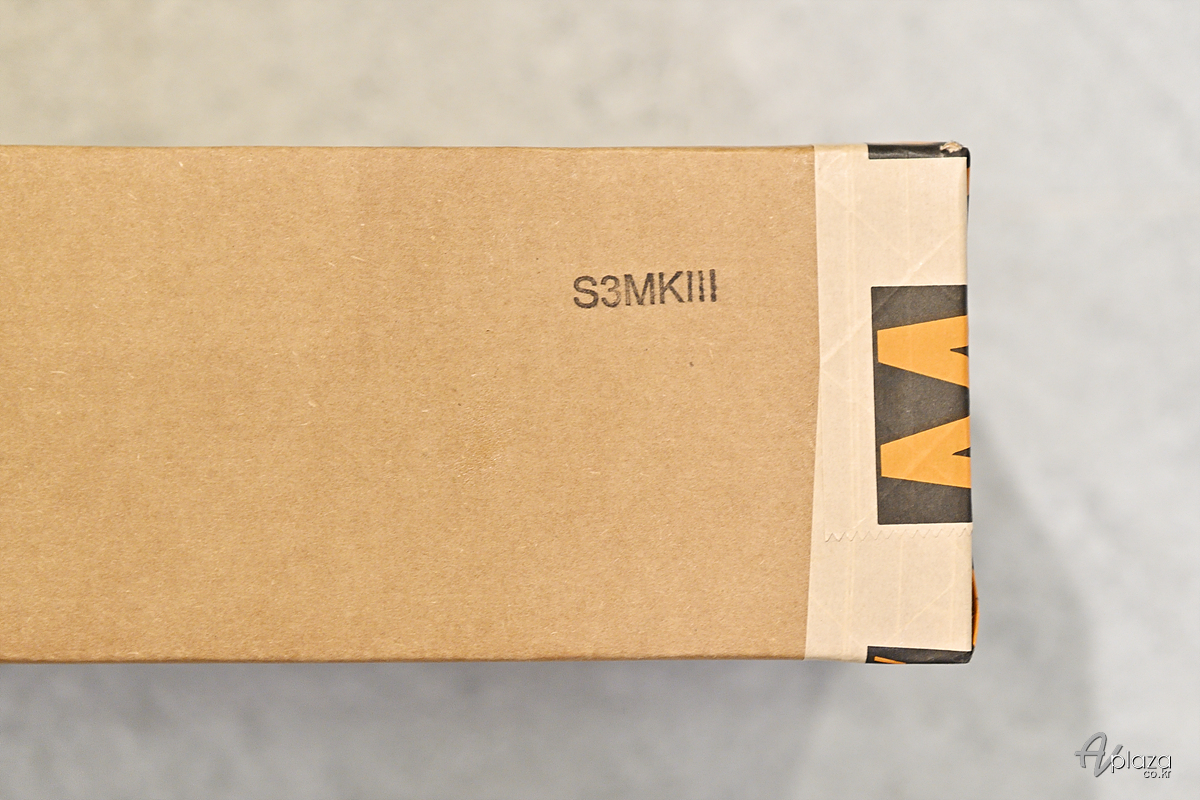

액세서리 박스 옆면에는 S3 MK III가 인쇄되어 있습니다.

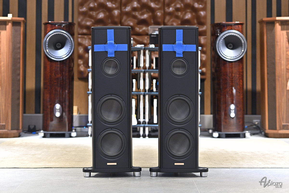

박스에서 꺼낸 매지코 S3 MK III의 모습입니다.
천을 벗기자 매지코 S3 MK III의 모습을 드러냅니다.

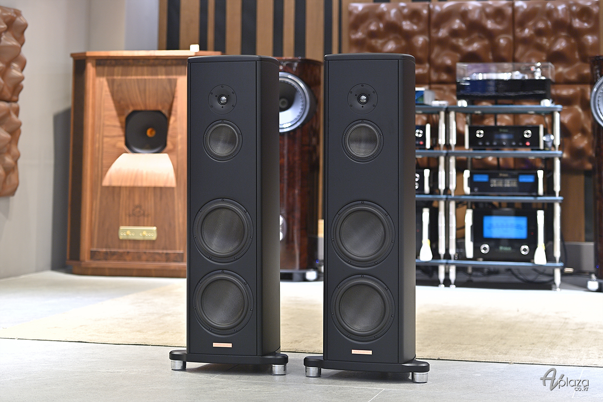

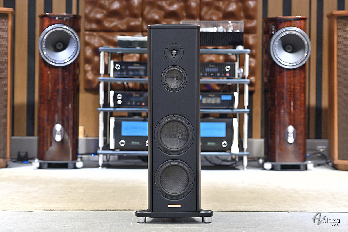

매지코 S 시리즈 신제품 S3 MK III의 모습입니다.
AV 플라자에 입고된 매지코 S3 MK III의 색상은 M-Cast 블랙 색상입니다.
매지코 S3 MK III는 3웨이 4스피커 구성입니다.
매지코 S3 MK III에 그릴을 씌운 모습입니다. 그릴은 자석방식으로 착탈할 수 있습니다.
매지코 S3 MK III 전면
매지코 S3 MK III는 최상위 모델인 M9 개발에서 얻은 노하우를 적극 반영하였습니다.
매지코 S3 MK III에는 8세대 나노그래핀 콘을 탑재합니다.
매지코 S3 MK III에 탑재한 28mm 다이아몬드 코팅 베릴륨 트위터와, 5인치 8세대 알루미늄 허니콤 적용 나노그래핀 콘
매지코 S3 MK III의 트위터는 전작인 S3 MK II의 26mm 보다 더 커진 28mm를 탑재합니다.
5인치 미드레인지는 그래핀과 탄소섬유의 샌드위치 허니컴 알루미늄 코어로 구성되었습니다.
9인치 베이스 드라이버는 그래핀 나노텍(Graphene Nano-Tec) 콘의 향상된 버전을 탑재합니다.
새로운 9인치 베이스 드라이버는 5인치 퓨어 티타늄 보이스코일과 1/2인치 리니어 익스커션을 포함한 대형 컴포넌트를 통합하였습니다.

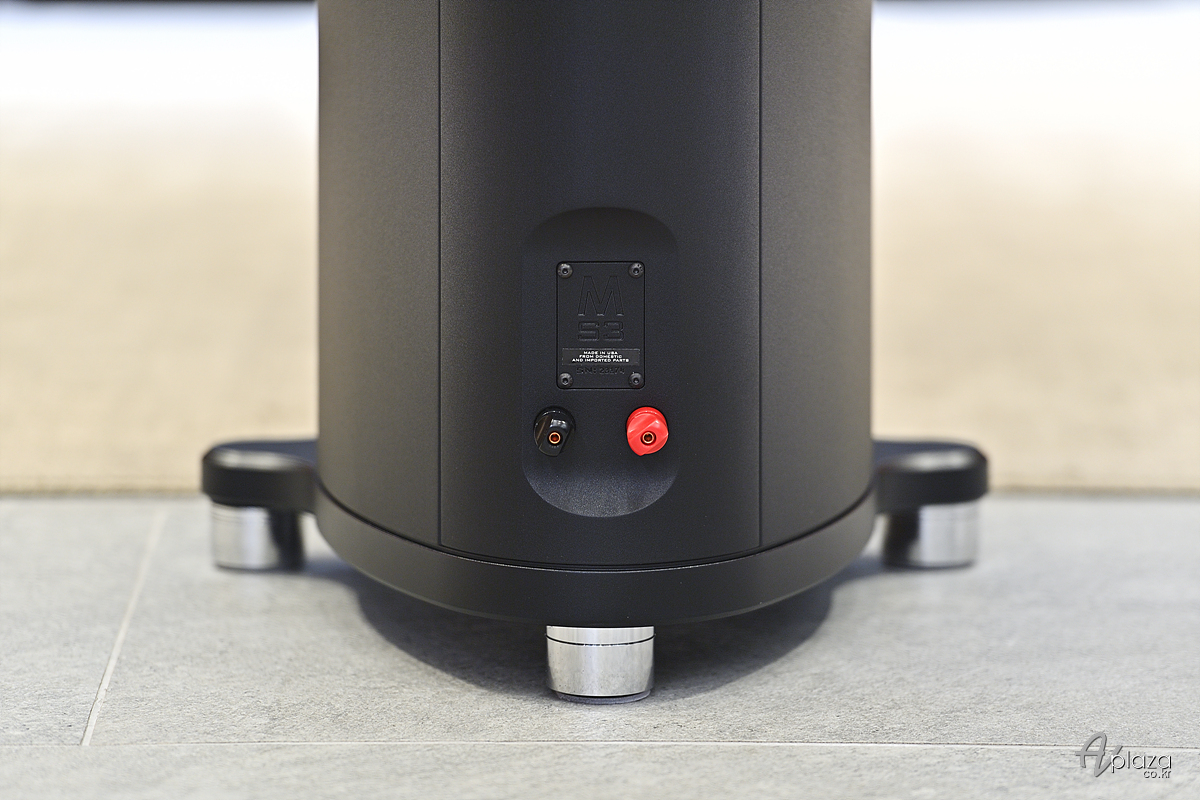

매지코 S3 MK III에 제공되는 S-팟(S-Pod)의 모습입니다. 3점 지지방식을 사용합니다.
S 팟은 스피커의 진동을 제어하여 왜곡을 억제합니다.
매지코 S3 MK III의 S 팟은 나사방식을 사용하여 다양한 액세서리의 활용이 가능합니다.

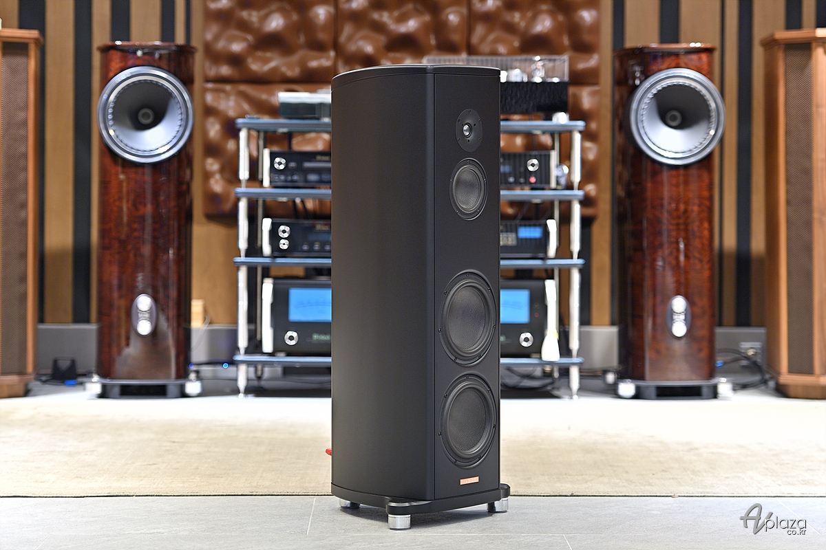

매지코 S3 MK III 측면의 모습입니다.
매지코 S3 MK III는 전작 대비 향상된 성능을 제공합니다.
매지코 S3 MK III의 M-Cast 마감은 6가지 컬러옵션을 제공합니다.

매지코 S3 MK III 스피커 터미널. 매지코는 최상위 모델인 M9을 제외하고 모두 싱글 와이어링 방식을 사용합니다.
스피커 터미널 위로는 매지코 S3가 음각 처리된 플레이트가 장착되어 있습니다.
