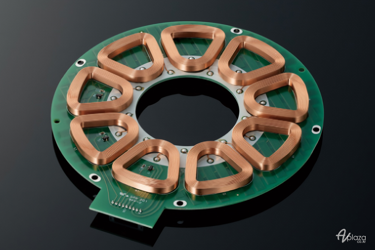

테크닉스 SL-1300G는 새로운 기술로 실현한 고음질과 세련된 디자인/조작감을 양립시킨 것이 특징입니다. 마이크로 진동의 철저한 억제를 위해 모터 설계를 재검토하여 트윈 로터형 코어리스 다이렉트 드라이브 모터를 새롭게 개발하여 탑재하고, 보강 패턴을 갖춰 강성을 높였습니다.

모터의 회전 제어는 블루레이(Blu-ray) 디스크 플레리어의 개발로 축적한 최신 모터 제어 기술을 응용하여, 기동 시 강한 토크가 필요한 구간과 속도가 정속에 도달하고 관성 회전을 이용하는 구간 따라서 다른 구동모드로 전환하여 일정한 속도를 유지하여 강한 토크와 높은 안정성을 실현하였습니다. 회전수 검출에는 니켈과 구리의 클래드 재료를 이용하여 에칭으로 생성한 고정밀도 슬릿을 갖는 광학식 엔코더를 탑재하여 고정밀 회전수 검출을 실현하였습니다. 또한 풀 디지털 앰프 개발로 얻은 고음질 기술을 응용한 모터 구동 기술 델타 시그마 드라이브를 탑재하였습니다.
SL-1300G에 탑재한 코어리스 다이렉트 드라이브 모터
코어리스 스테이터(고정자)

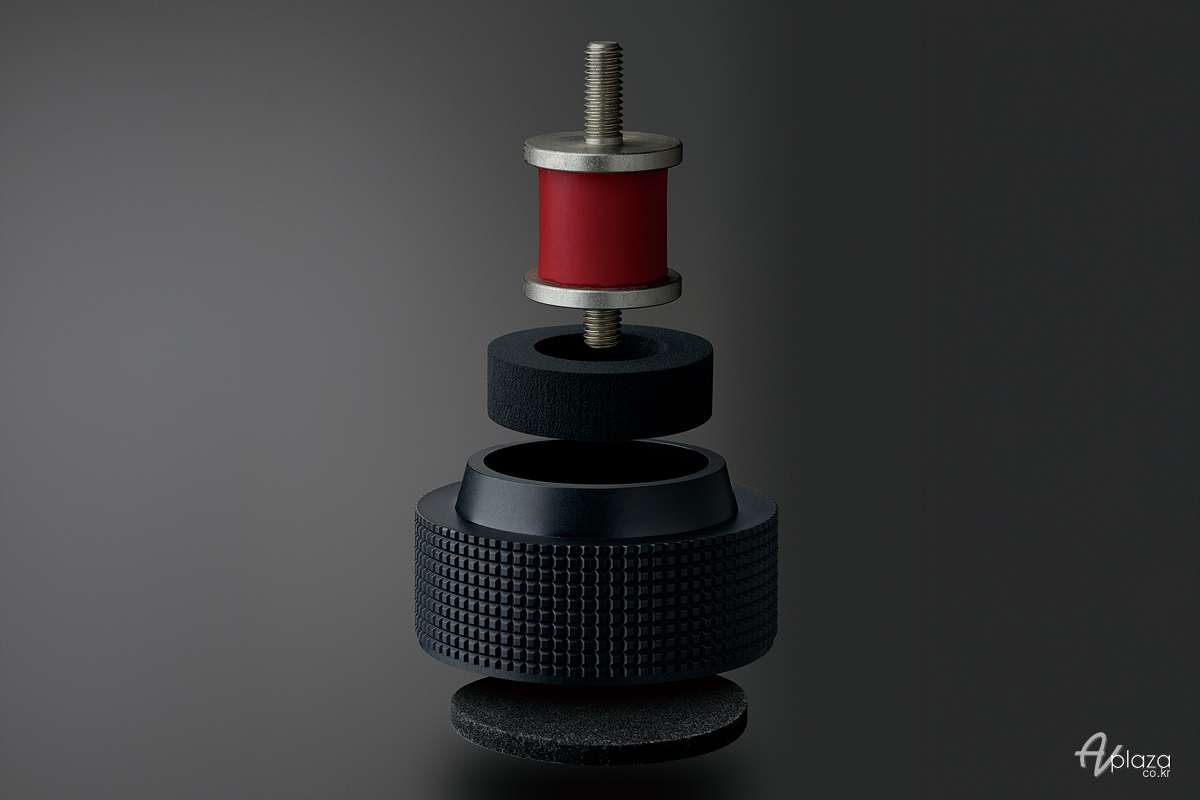

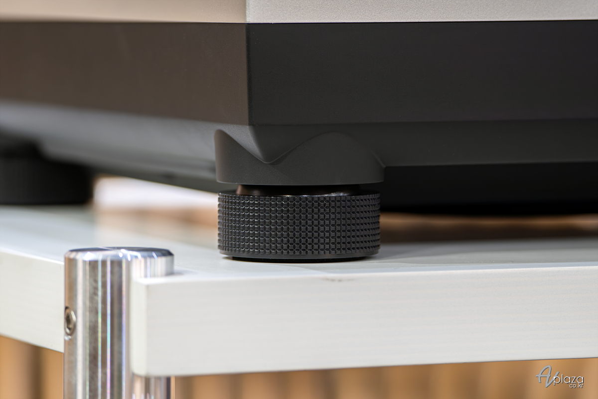

케이스를 지지하는 인슐레이터는 높은 진동 감쇠 특성과 장기사용의 신뢰성을 갖춘 특수 실리콘 러버를 채용하였습니다. 고강성 가공 볼트와 함께 성형된 구조로 종방향의 진동을 마이크로셀 폴리머를 통해 원통형 튜브로 횡방향의 진동을 억제합니다. 이들 부품은 강화 수지 하우징에 수납됩니다. 특수 실리콘 고무의 경도는 본체 중량에 맞춰 튜닝하였습니다.
SL-1300G에 사용한 인슐레이터

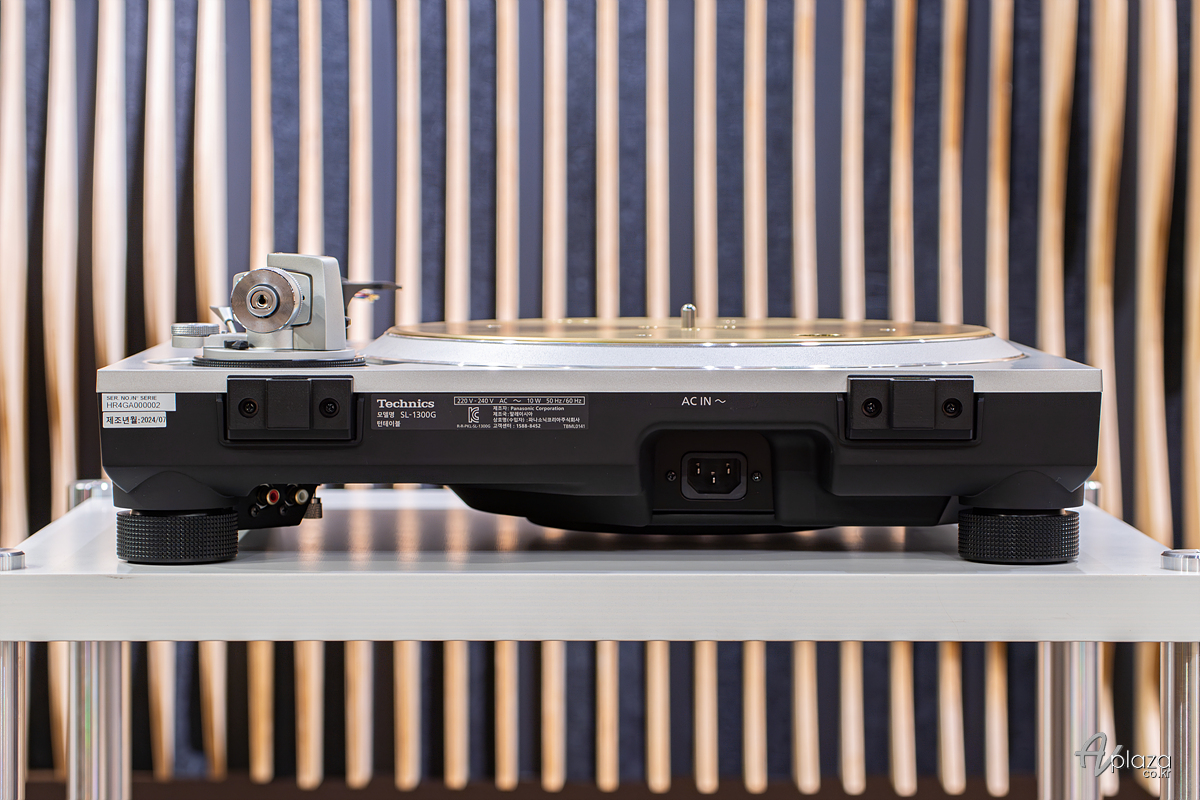

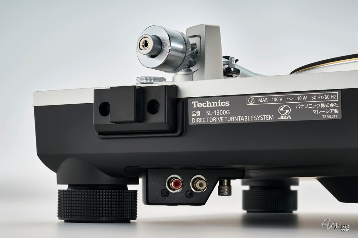

출력은 케이블의 착탈이 가능한 포노 단자를 제공하며, 금도금 단자를 탑재합니다. 이외에 접지 단자를 갖췄습니다. SL-1300G는 테크닉스 전통의 심플하고 쾌적한 조작을 할 수 있는 레이아웃은 그대로 이어받은 심플모던 디자인을 채용하였습니다. 색상은 실버와 블랙을 제공하며, 톤암 베이스 주위의 요소를 베이스 컬러와 통일시켜 세련된 마감을 제공합니다.
SL-1300G 후면

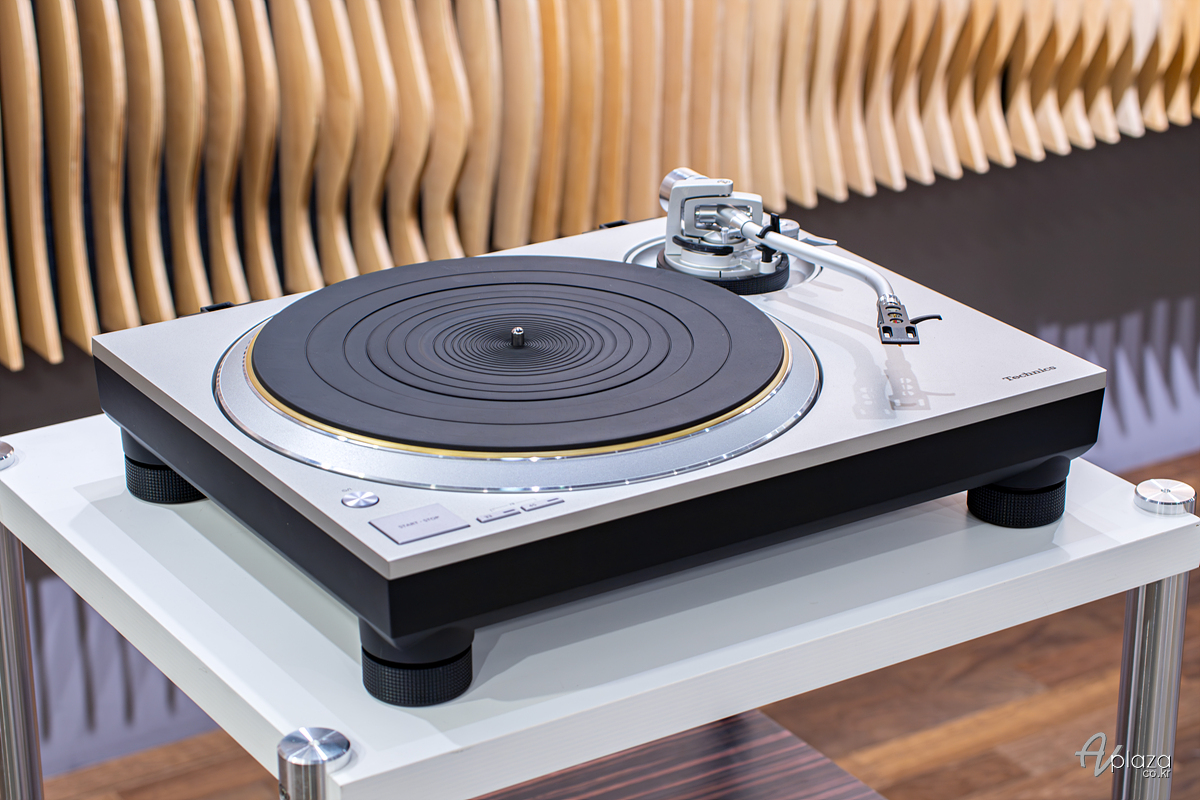

테크닉스 그랜드 클래스 다이렉트 드라이브 턴테이블 SL-1300G가 AV 플라자에 입고되었습니다.
테크닉스 SL-1300G 본체의 모습입니다. 본체는 2중 구조로 되어 있습니다.
테크닉스 SL-1300G에 플래터를 얹은 모습입니다. 플래터는 3중 레이어로 구성되어 있습니다.
모든 조립을 완료한 테크닉스 SL-1300G 턴테이블의 모습입니다.
SL-1300G는 50년의 노하우와 최신 기술을 결합한 그랜드 클래스 턴테이블입니다.
SL-1300G는 새로운 기술로 실현한 고음질과 디자인/조작감을 양립하였습니다.

테크닉스 SL-1300G 턴테이블 후면
SL-1300G 출력단자와 접지단자. RCA 단자는 금도금 처리된 단자를 사용하였습니다.
SL-1300G의 인슐레이터. 높은 진동감쇠 특성과 신뢰성을 갖춘 실리콘 러버를 사용하였습니다.
