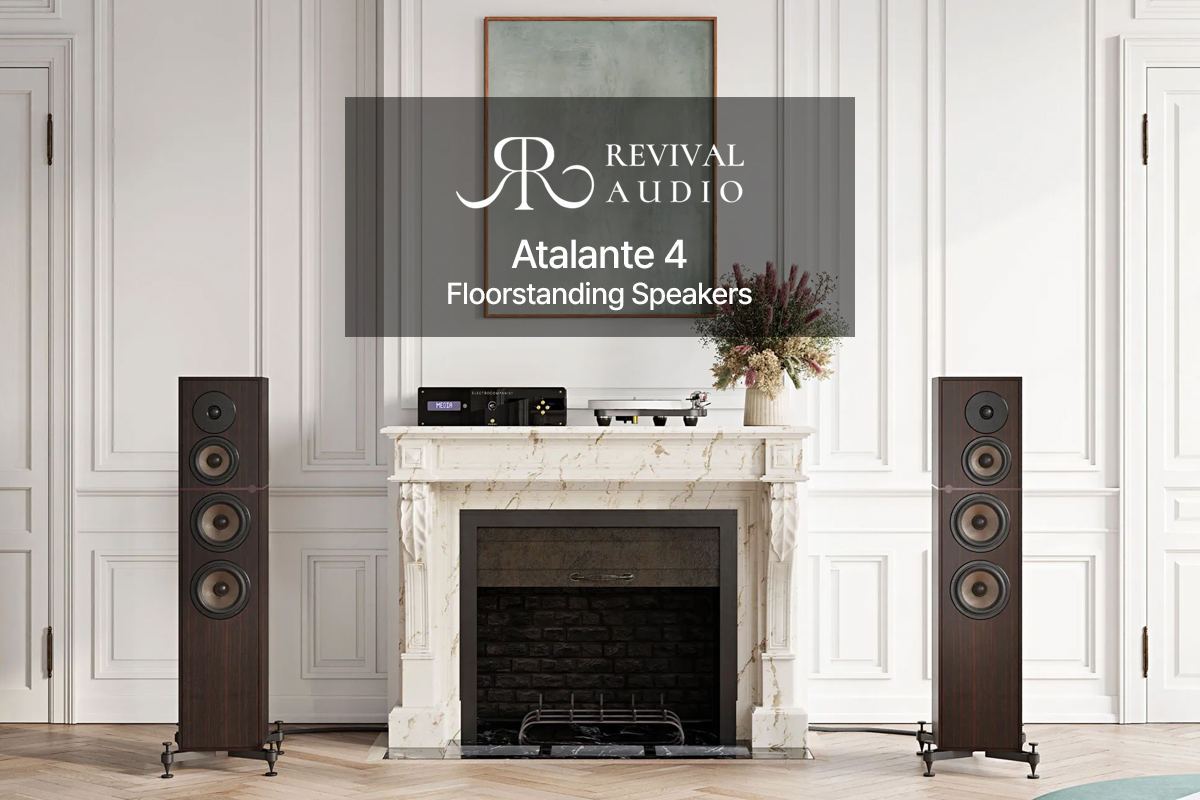

오늘 소개하는 영상은 프랑스 스피커 제조사 리바이벌 오디오(Revival Audio) 아탈란테(Atalante) 시리즈 신제품인 아탈란테 4(Atalante 4) 플로어스탠딩 스피커입니다.

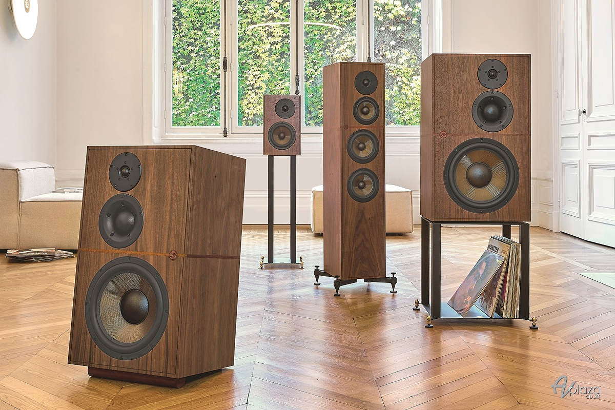

아탈란테 시리즈는 2웨이 북셀프 스피커 아탈란테 3와 3웨이 스탠드 마운트 스피커 아탈란테 5에 이어 새롭게 3웨이 플로어스탠딩 스피커 아탈란테 4가 추가되었습니다. 아탈란테 시리즈는 프랑스에서 설계, 엔지니어링 및 조립 그리고 테스트와 측정, 청취의 과정을 거쳐 제조합니다.
리바이벌 오디오 아탈란테 4 동영상 리뷰
리바이벌 오디오 아탈란테 4는 지난 2022년 첫 선을 보인 아탈란테(Atalante) 시리즈의 신제품으로 3웨이 4유닛 구성의 플로어스탠딩 스피커입니다. 아탈란테 4는 아탈란테 시리즈를 완성하는 모델로 성능의 완벽함을 재정의한다는 목표로 개발하였습니다.
리바이벌 오디오 아탈란테 시리즈
아탈란테 4는 30~50㎡의 공간에서 사용하기 적합하며, 세련된 캐비닛에 자체 개발한 28mm RASC 소프트돔 트위터, 5.25인치 현무암 샌드위치 구조(BSC, Basalt Sandwich Construction) 미드레인지 드라이버, 7인치 BSC 우퍼 2기를 탑재합니다. 크로스오버는 550Hz 및 3kHz이며, 반덴헐(Van Den Hul) 스카이라인 하이브리드 케이블을 갖춘 핸드메이드 튜닝의 크로스오버를 탑재합니다.
아탈란테 4는 38Hz ~ 26kHz(-3dB)의 주파수 응답과 89dB(2.83V/1m)의 감도, 4Ω의 공칭 임피던스의 사양을 제공합니다. 앰프는 30W 이상의 제품과 적합하며, 최대 200W의 출력을 처리할 수 있습니다.

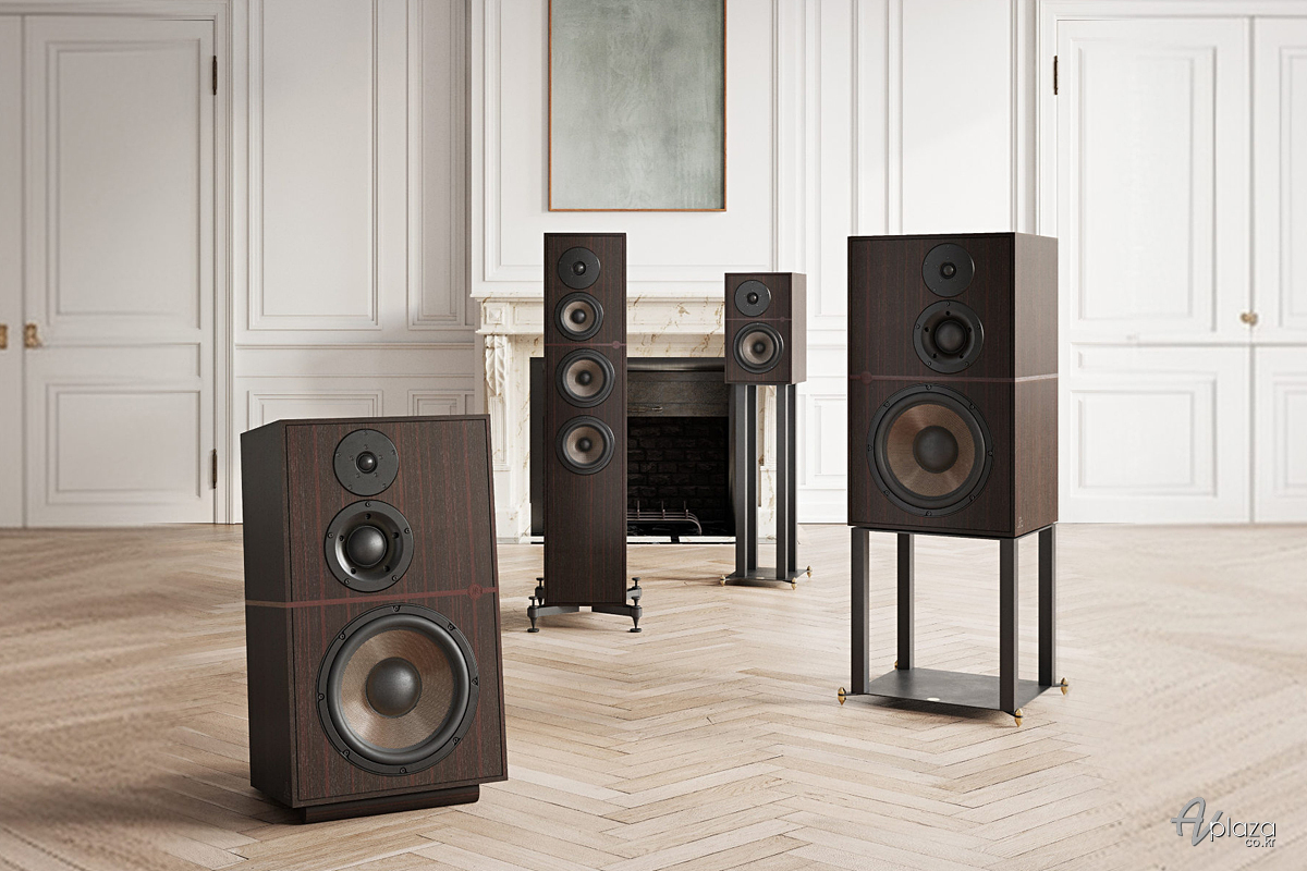

한편, 리바이벌 오디오 아탈란테 시리즈는 기존 월넛 마감에 더해 새롭게 에보니(Ebony) 마감을 추가하여 선택지를 넓혔습니다. 에보니 마감은 아탈란테 3, 아탈란테 4, 아탈란테 5 모두에서 선택이 가능합니다.
아탈란테 시리즈 에보니 마감
