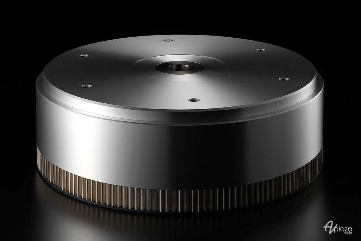

그란디오소 T1의 플래터
그란디오소 T1은 마그네 플로트 시스템 플래터를 탑재합니다. 플래터는 알루미늄 블록으로 가공된 19kg의 중량 디자인입니다. 마그네 플로트 시스템은 베어링에 가해지는 하중을 약 4kg으로 줄여줍니다. 높은 회전 관성과 부드러운 회전을 동시에 구현하여 정숙한 회전능력을 제공합니다. 또한 역방향 베어링을 사용하여 플래터의 받침점을 레코드 표면에 더 가깝게 하여 회전의 안정성을 높였습니다. 아름다운 외관에 중점을 둔 플래터 표면은 최종 공정에서 숙련된 장인이 세심하게 마감하여 표면의 매끄러움을 높이고 공예품 같은 아름다운 스핀 패턴을 만들어냅니다.

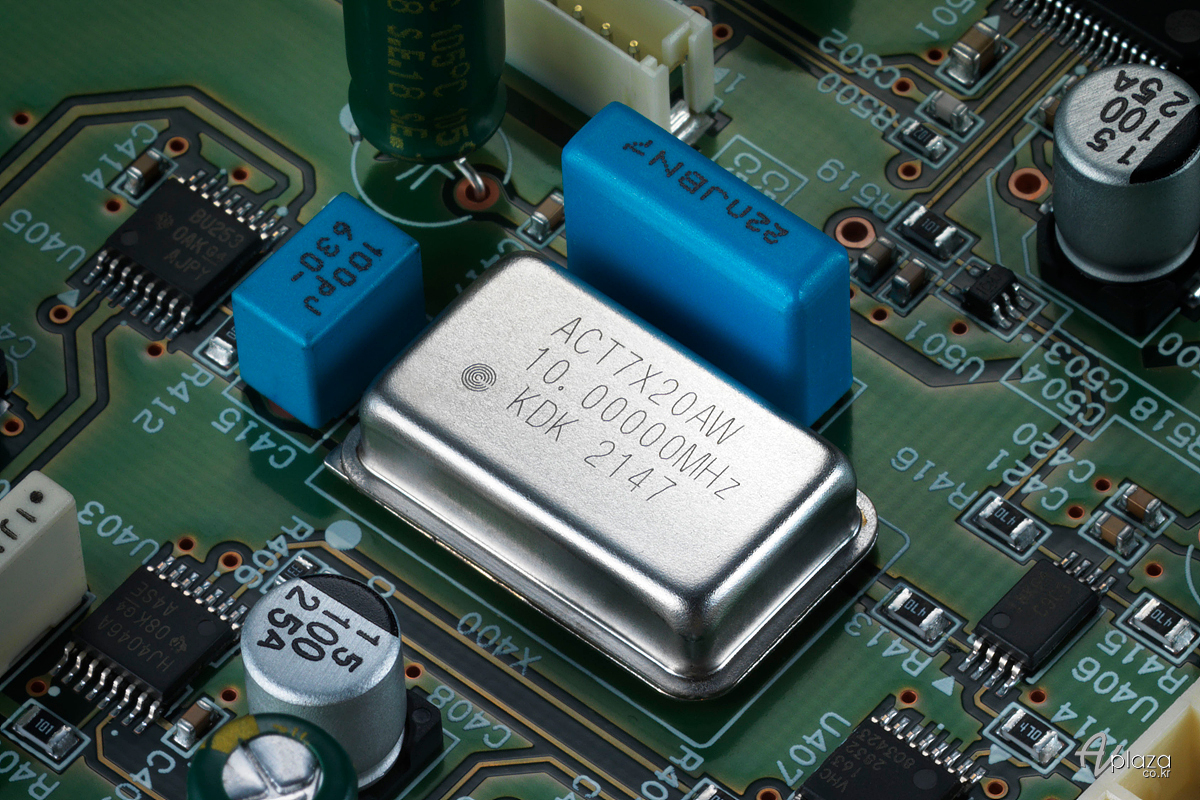

그란디오소 T1은 10MHz 클럭을 탑재했으며, 외부 클럭 제너레이터 연결이 가능합니다.
마그네틱 드라이버의 정밀한 회전을 제어하는 모터 유닛은 에소테릭의 축적된 기계 및 회로 기술력을 집약한 엔지니어링의 결정체입니다. 모터 유닛은 본체와 분리되어 제어되며, 6mm 두께의 견고한 황동 바닥 섀시에 장착하였습니다. 모터 드라이버 회로는 고정밀 10MHz 클럭을 사용하여 모터를 구동하는 파형을 정확하게 생성합니다. 또한, 독립적인 전원공급장치에서 순수한 DC를 공급함으로써 원치 않는 진동이 모터 유닛으로 전달되는 것을 최소화합니다. 그란디오소 T1의 모터 유닛에는 10MHz 마스터 클럭을 탑재하고 있으며, 그란디오소 G1X(Grandioso G1X) 같은 외부 클럭 제너레이터를 연결하면 성능을 향상시킬 수 있습니다.

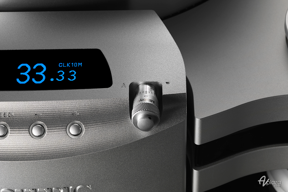

그란디오소 T1는 마이크로미터 단위로 토크 조정이 가능합니다.
턴테이블을 구동하는 방식은 다이렉트 드라이브, 아이들러 드라이브, 벨트 드라이브 등 다양한 방식이 존재하지만 마그네드라이브 시스템은 이상적인 구동 메커니즘으로 다이렉트 드라이브와 아이들러 드라이버의 장점인 강력함과 정확한 피치를 결합한 이상적인 구동 메커니즘입니다. 벨트 드라이브의 부드러운 회전과 유연성을 유지하면서 이러한 장점에 톤 조절의 유연성을 더했습니다.
모터 유닛 전면에 있는 마이크로미터 다이얼을 돌리면 모터 드라이브와 플래터 사이의 거리를 조정하여 전송 토크를 변경할 수 있습니다. 이를 통해 음악을 들으면서 강력한 음색부터 부드러운 음색까지 원하는 대로 사운드를 조절할 수 있습니다.

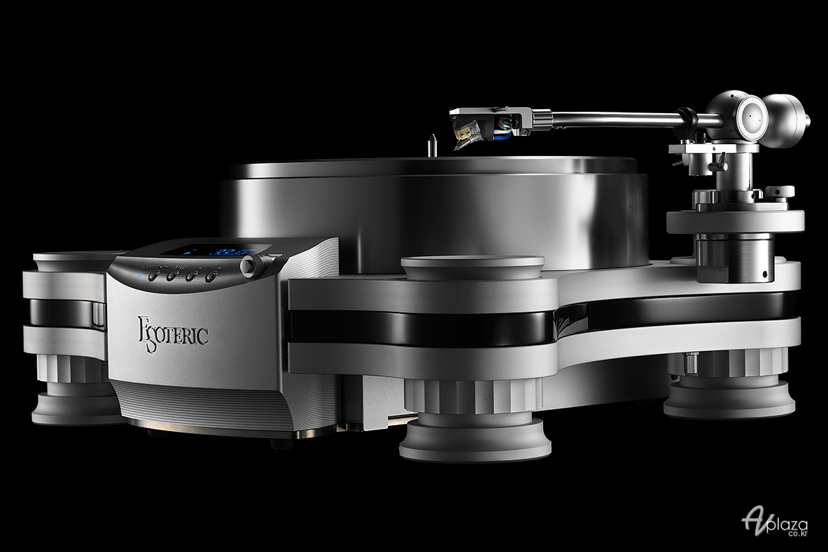

그란디오소 T1의 섀시는 강성과 유연성의 균형을 극한까지 끌어올렸습니다.
그란디오소 T1의 섀시는 마스터 사운드 재현이라는 단 하나의 설계 목표를 위해 음질에 영향을 미치는 모든 진동을 최적으로 제어합니다. T1 섀시는 F1 레이싱카처럼 기계적으로 설계하였으며, 강성과 유연성 사이의 균형을 극한까지 끌어올렸습니다. 우아한 곡선을 사용한 섀시는 에소테릭의 전통적인 기계공학의 결정체입니다. 두꺼운 알루미늄 층 사이에 나무를 끼워 넣은 3중 섀시 구조를 사용합니다. 톤암은 상단 레이어에 장착되고 스핀들 어셈블리와 아이솔레이션 피트는 하단 레이어에 장착됩니다. 내부 손실이 높은 목재 레이어를 통해 톤암과 플래터 사이의 상호 진동전달을 차단하여 맑고 깨끗한 음질을 구현합니다.
그란디오소 T1에 사용한 다이내믹 밸런스드 톤암 TA-9D
그란디오소 T1에는 이케다 사운드랩(IKEDA Sound Labs)에서 개발한 TA-9D 톤암을 사용합니다. IT-345를 기반으로 제작한 이 톤암은 피델리티 리서치의 아날로그 오디오의 전성기부터 전 세계적으로 높은 평가를 받아온 FR-64의 계보를 잇는 제품입니다. TA-9D는 다이내믹 밸런스 시스템을 채택하여 편심과 음반의 뒤틀림에 강해 안정적으로 레코드를 읽어낼 수 있습니다. 낮은 무게 주심과 두꺼운 코어 톤, 스테인리스 스틸 톤암 파이프에 황동과 알루미늄을 사용하여 강성을 높이고 진동을 최적화합니다. 내부 배선은 6N(99.9999%)+4N 고순도 하이브리드 동선으로 제작되었습니다. 또한 VTA 높낮이를 조절할 수 있어 암의 높이를 조절할 수 있습니다.

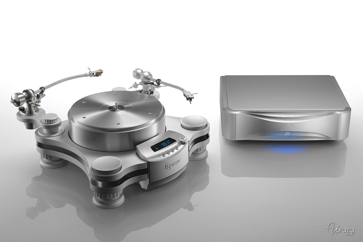

그란디오소 T1은 톤암 베이스 키트를 사용하면 최대 3개의 톤암을 사용할 수 있습니다.
그란디오소 T1은 TA-9D 톤암을 제외한 암 리스 구성을 선택할 수 있으며, 톤암 베이스 키트(옵션)을 사용하면 최대 3개의 톤암을 사용할 수 있습니다. 톤암 베이스 보드는 톤암 장착부 형태 등에 따라 기둥의 위치 및 장착할 수 있는 톤암의 개수가 제한될 수 있습니다. 다른 제조사의 톤암을 설치할 경우 공식 대리점에 문의해야 합니다. 또한 톤암 베이스 키트 목록에 없는 경우 커스텀으로 주문이 가능합니다.

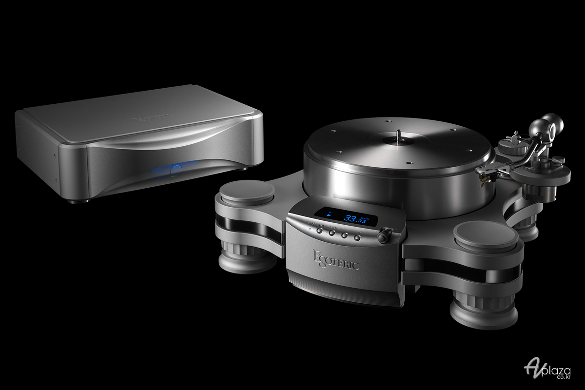

그란디오소 T1은 독립적인 전원공급장치를 사용합니다.
그란디오소 T1의 모터용 전원공급장치는 모터와 분리되어 깨끗하고 강력한 전류를 공급합니다. 전용 토로이달 전원 트랜스는 독립된 유닛에 장착되어 있습니다. 작동을 위한 전원공급장치는 모터용 전원 트랜스와는 별도의 R 코어 트랜스를 통해 구동됩니다. 강성이 요구되는 인클로저는 알루미늄으로 제작되어 공진을 억제합니다. 개방적인 사운드를 위해 상단패널은 세미 플로팅 구조를 되어 있으며, 특수 구조의 아이솔레이션 피트를 사용하여 기계적 스트레스를 줄이고 음질을 향상시켰습니다.
