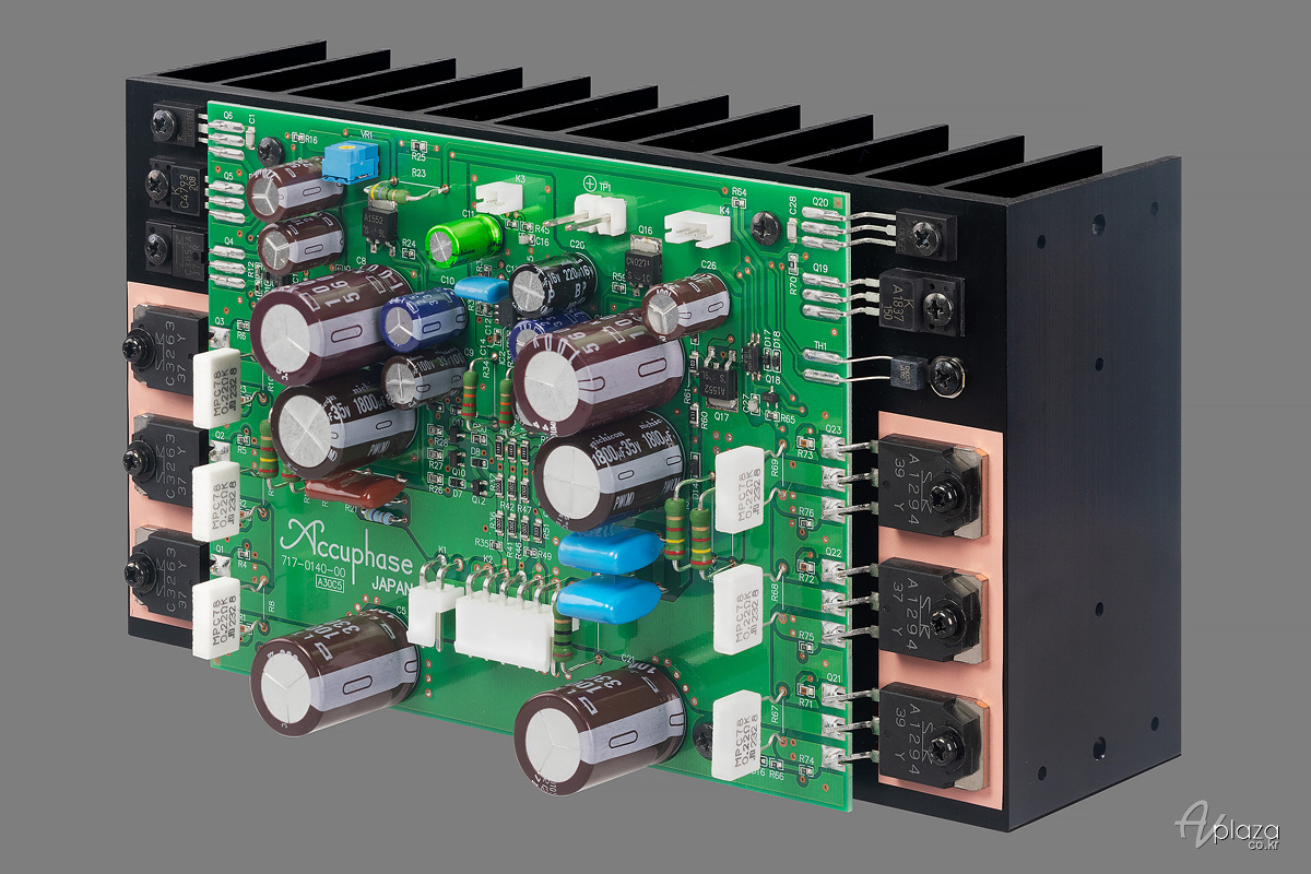

E-3000은 좌우 채널 앰프 모듈을 물리적으로 완전히 독립시킨 고강성 방열판 구조의 출력단에 고전류 및 고내압 특성을 가진 바이폴라 트랜스포머를 채널당 3쌍씩 병렬 푸시-풀 형태로 배치했습니다. 이를 통해 채널당 100W(8Ω) 150W(4Ω)의 출력을 바탕으로 어떠한 스피커든 여유롭게 제어가 가능합니다.

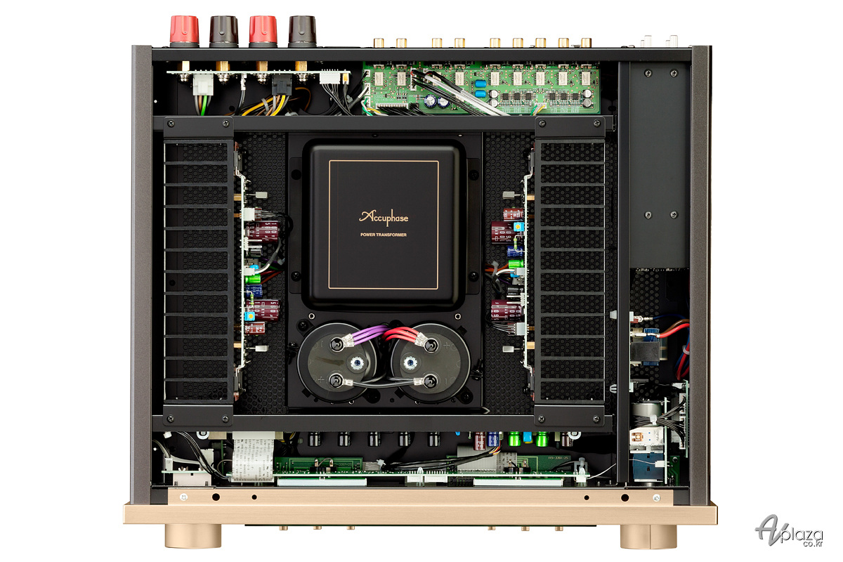

아큐페이즈 E-3000 내부
E-3000은 대형 스피커 터미널 직전에서 신호와 그라운드 라인을 동시에 피드백 받아 루프 임피던스를 차단하는 밸런스드 원격 감지 기술과 기계식 릴레이를 대체하는 초저저항 MOS-FET 스위치 보호 회로를 통해 스피커 제어력의 척도인 댐핑 팩터를 600까지 달성해 냈습니다. 아울러 기기 중앙에는 특주 대형 토로이달 트랜스포머와 대용량 필터 커패시터를 대칭으로 배치하여 흔들림 없는 정전압 전원을 공급합니다.
E-3000 앰프 모듈

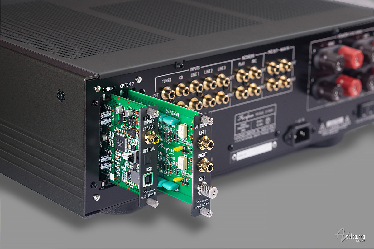

E-3000 본체 하부에는 외부 진동을 흡수하는 하이카본 주철 절삭 인슐레이터를 장착하여 기구적 완성도를 높였습니다. 후면에는 2개의 확장 슬롯을 마련하여 디지털 입력 보드(DAC-60)나 아날로그 포노 보드(AD-60)를 플러그인 형태로 자유롭게 추가할 수 있는 뛰어난 시스템 확장성까지 갖췄습니다.
E-3000 후면에는 2개의 확장 슬롯을 제공하여 옵션보드를 추가할 수 있습니다.
