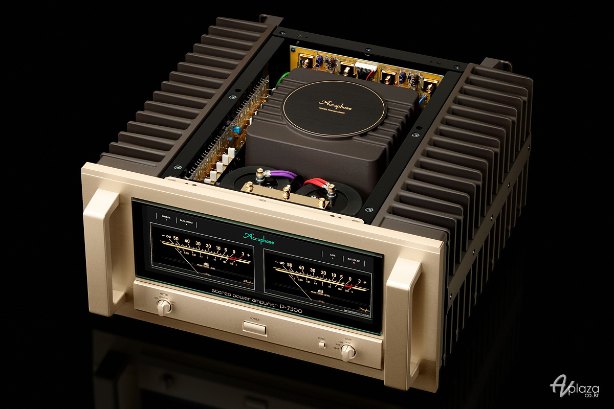

아큐페이즈 P-7500은 아큐페이즈의 클래스 AB 스테레오 파워앰프로, 강력한 출력과 정밀한 스피커 구동력을 동시에 추구한 플래그십 모델입니다. 채널당 300W(8Ω), 600W(4Ω), 900W(2Ω)의 출력을 제공하며, 브리지 모드에서는 1,200W(8Ω), 1,800W(4Ω)의 출력으로 확장할 수 있습니다. 특히 10병렬 푸시-풀 출력단을 사용해 대형 스피커나 임피던스 변동이 큰 스피커에서도 여유롭고 안정적인 구동력을 확보하였습니다.
Accuphase P-7500
핵심 회로 기술로는 인스트루먼테이션 앰프(Instrumentation Amplifier)와 MCS+(Multiple Circuit Summing-up) 회로를 들 수 있습니다. 입력단은 풀 밸런스 구조의 인스트루먼테이션 앰프 방식으로 구성해 외부 노이즈에 대한 내성을 높였으며, 전압 증폭단에는 2병렬 회로를 적용한 MCS+ 방식을 사용해 이론적으로 노이즈 플로어를 약 30% 낮추는 효과를 얻도록 했습니다. 또한 입력단의 게인을 높이고 파워앰프단의 게인을 낮추는 최적 게인 배분을 적용해 전체적인 저 노이즈 특성을 개선했으며, 이전 모델 대비 노이즈를 약 11% 낮췄습니다.
아큐페이즈 P-7500에 탑재한 앰프 유닛
스피커 제어력을 결정하는 댐핑 팩터는 1,000에 이릅니다. 아큐페이즈는 스피커의 역기전력까지 효과적으로 제어할 수 있도록 밸런스드 리모트 센싱(Balanced Remote Sensing) 기술을 적용했으며, 스피커 단자의 신호뿐 아니라 그라운드까지 피드백하는 방식으로 높은 댐핑 팩터를 구현하였습니다. 여기에 전류 피드백 증폭(Current Feedback Amplification) 회로를 사용해 고역에서 우수한 위상 특성을 확보하고, 게인 변경 시에도 주파수 응답에 미치는 영향을 최소화하도록 설계하였습니다. 그 결과 대형 스피커에서도 저역의 제동력과 빠른 응답성, 자연스러운 다이내믹스를 동시에 구현하는 것이 특징입니다.
아큐페이즈 P-7500 내부
전원부는 대형 토로이달 트랜스포머와 68,000μF급 대용량 필터 커패시터 2개를 탑재해 대출력 순간에도 안정적인 전류 공급을 지원하며, 좌·우 채널의 파워앰프 회로를 독립적으로 배치해 채널 간 간섭을 줄였습니다. 출력단에는 10병렬 푸시-풀 트랜지스터 구조와 3단 달링턴 구성을 적용해 스피커의 역기전력이 출력단에 미치는 영향을 최소화합니다. 동시에 스피커 출력단의 단락 등 비정상적인 상황에 대응하는 보호회로도 강화해 고출력 앰프의 안정성을 높였습니다.
아큐페이즈 P-7500 후면

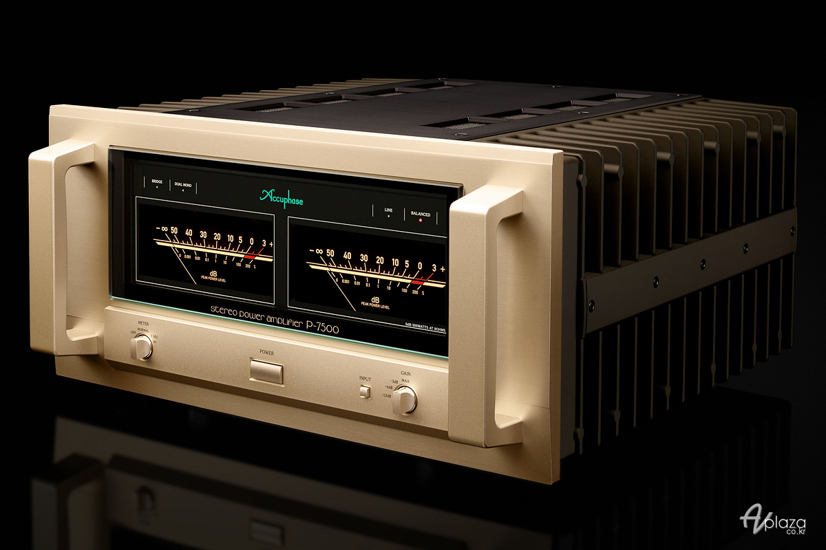

P-7500은 아큐페이즈 특유의 정밀한 조작성과 높은 완성도를 갖춘 섀시 디자인도 특징입니다. 전면에는 대형 아날로그 파워 미터를 좌우 채널에 배치하고 미터 홀드 기능과 게인 선택, 입력 선택, 밸런스 입력 극성 전환 및 동작 모드 선택 기능을 제공합니다. 주요 사양은 주파수 응답 0.5Hz~160kHz(+0/-3dB), S/N 비 130dB, 왜율 0.01% 이하, 댐핑 팩터 1,000 이상이며, 크기 465×238×515mm, 무게 49kg입니다.
