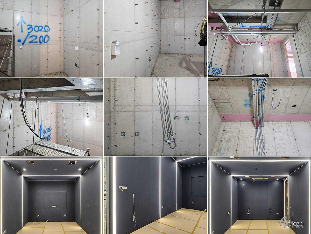

고객님은 신축 주택 전용룸에 하이파이 및 홈시어터 시스템의 구축을 원하셨습니다. AV 플라자는 신축 주택 시공과정부터 공간설계 및 최종 설치까지 진행하였습니다. 주택 시공부터 인테리어 그리고 시스템 설치까지 7개월 이상의 기간이 소요되었습니다. 전체 시스템은 전용룸에 설치하였습니다.
7개월에 걸쳐 설치 및 인테리어를 진행하였습니다.

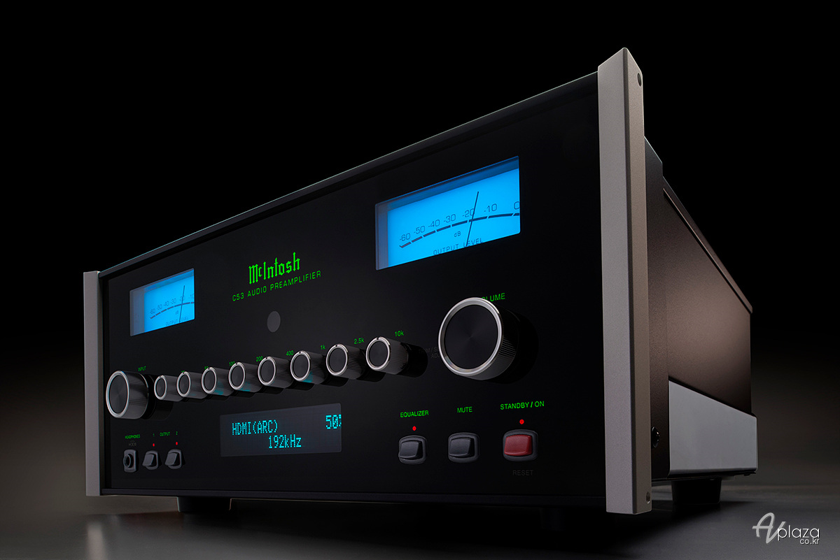

McIntosh C53
매킨토시 C53 프리앰프는 홈 오디오 시스템에서 오랜 시간 사용할 수 있도록 디지털 오디오 모듈 업그레이드를 지원하는 것이 특징입니다. 새로운 DA2 모듈은 HDMI ARC 입력을 비롯하여 기존의 DA1 모듈 보다 개선되었습니다. 특히 HDMI 입력을 통해 TV의 HDMI ARC 출력과 연결하여 TV 사운드를 스테레오 시스템을 통해 재생할 수 있습니다. 또한 HDMI CEC를 지원하여 C53의 리모컨으로 TV의 전원 및 볼륨을 제어할 수 있습니다. DA2 모듈은 DSD512 네이티브 재생을 비롯하여 384kHz/24bit PCM 재생이 가능합니다. DA2 모듈의 7계통 디지털 입력 외에도 9계통의 아날로그 입력을 제공하여 총 16계통의 입력을 제공하여 확장성을 높였습니다.

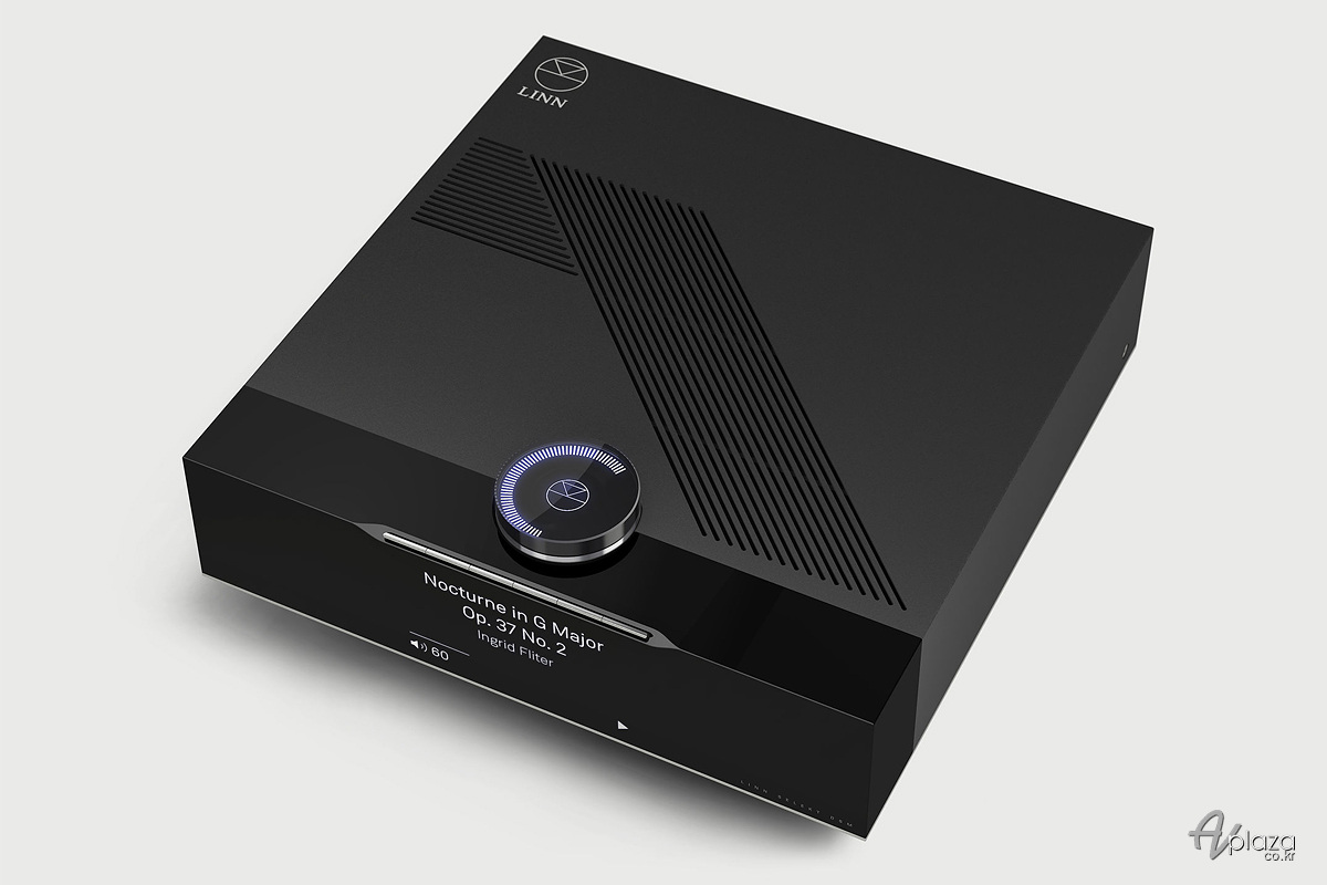

Linn Selekt DSM with Katalyst
린의 네트워크 플레이어 셀렉트 DSM은 카탈리스트 DAC(Katalyst DAC) 아키텍처를 채용하여 디지털 소스를 더욱 정밀하게 재생할 수 있습니다. 또한 리스닝 룸의 공간을 최적화하는 공간 최적화(Space Optimisation) 기술을 사용하여 스피커의 배치와 상관없이 최상의 사운드를 얻을 수 있습니다. 프리앰프 기능을 내장하여 턴테이블을 비롯한 다양한 소스기기를 연결할 수 있습니다. 커스터마이징 할 수 있는 스마트 버튼은 셀렉트 DSM에 바로 액세스 할 수 있으며, 스트리밍 서비스, 인터넷 라디오, 팟캐스트, 턴테이블 등 소스와 상관없이 원하는 모든 것을 들을 수 있습니다. 이외에도 모듈식 업그레이드 설계로 카탈리스트를 추가하여 성능을 향상시키거나 앰프를 추가하여 시스템을 단순화하는 등 셀렉트 DSM을 필요에 따라 변경할 수 있습니다.

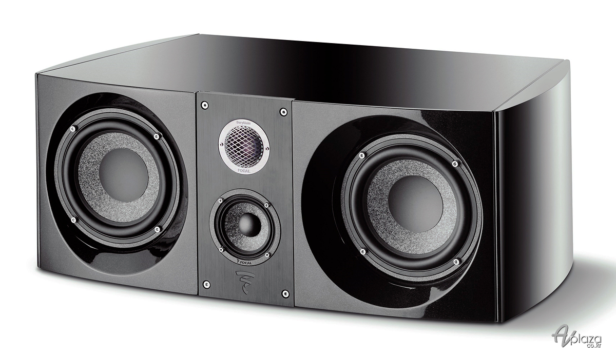

Focal Sopra Center
포칼 소프라 센터는 소프라의 경험을 홈시어터로 확장하는데 중요한 역할을 합니다. 소프라 센터는 홈시어터의 최적화를 위해 소프라 스피커의 모든 설계를 활용합니다. 센터 스피커는 홈시어터에서 대사음 외에도 중앙의 사운드를 재생하기 때문에 중요한 역할을 합니다. 미드레인지는 영상과 사운드 스테이지 사이에 정확성과 일관성을 제공합니다. 단순히 대사음 재생 외에도 이미지 중앙에 있는 대부분의 사운드를 재생하므로 더 넓은 스펙트럼을 제공하여 음향효과 및 음악 등 다양한 사운드를 충실하게 재생합니다.

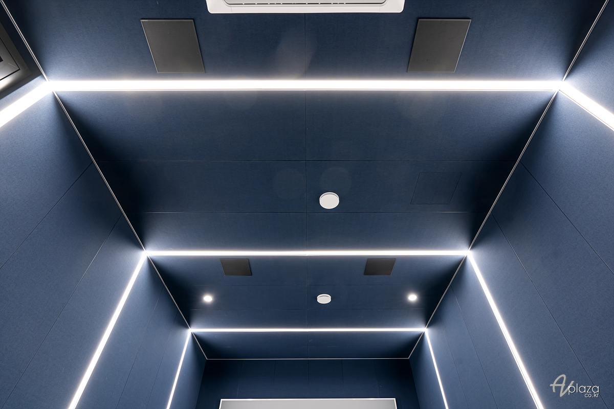

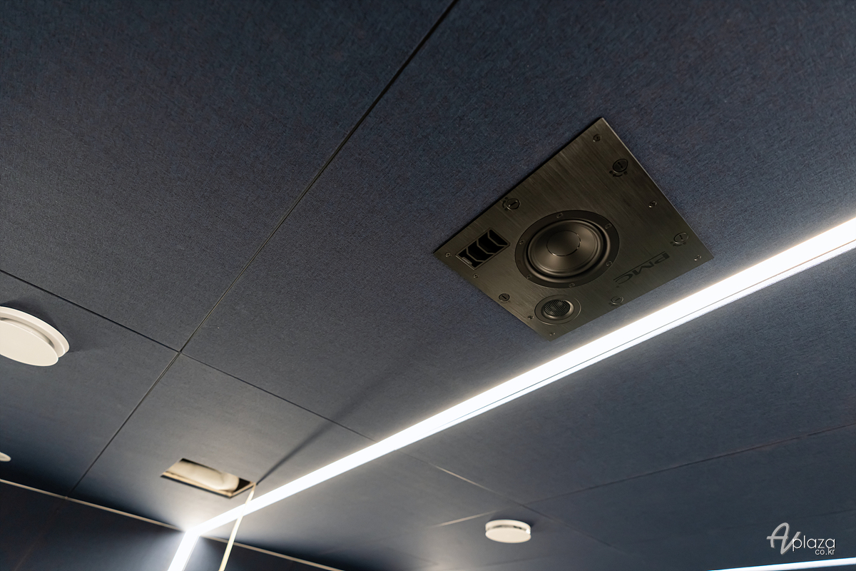

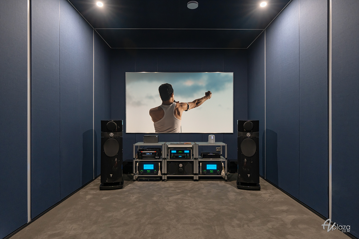

시스템을 설치하고 최종적으로 오버헤드 스피커 설치를 준비중인 모습입니다.
오버헤드 스피커는 PMC의 Ci30 스피커를 인월 형태로 설치하였고 총 4개를 사용하였습니다.

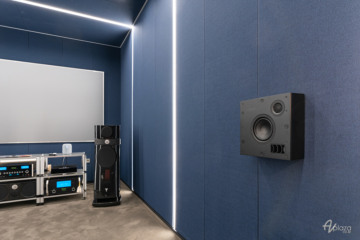

프런트 스피커와 앰프, 소스기기 등의 설치를 완료한 모습입니다.
아직 조명작업이 완료되지 않았지만, 모든 시스템은 설치를 완료하여 테스트 중입니다.

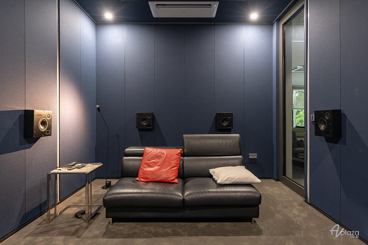

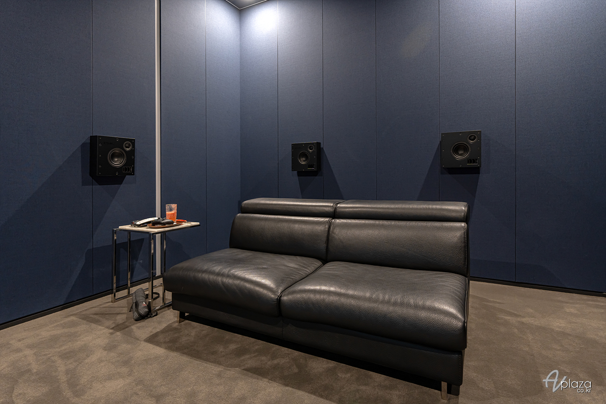

리어 스피커와 리어 백 스피커도 PMC Ci30 스피커를 사용하였습니다.
리어와 리어 백 채널을 PMC Ci30 스피커를 온월 형태로 설치하였습니다.
설치를 완료한 리어, 리어 백 스피커의 모습입니다.

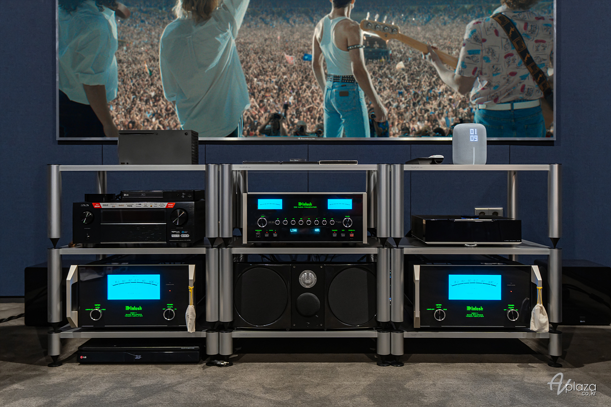

설치를 완료한 기기들의 모습입니다.
조명 공사까지 마무리되어 최종적으로 완성된 시스템의 모습입니다.
천장에 설치한 돌비 애트모스용 오버헤드 스피커의 모습입니다. 모두 4개를 설치하였습니다.
온월 방식으로 깔끔하게 설치된 PMC Ci30 서라운드 스피커의 모습입니다.
스크린은 120인치로 단초점 프로젝터를 사용하여 설치하였습니다.
PMC Ci30으로 완성한 서라운드 채널과 오버헤드 채널의 모습입니다.
모든 설치와 세팅을 마치고 시연중인 시스템. 고객님은 오랜 시간에 걸쳐 완성된 시스템인 만큼 무척 만족하셨습니다.
