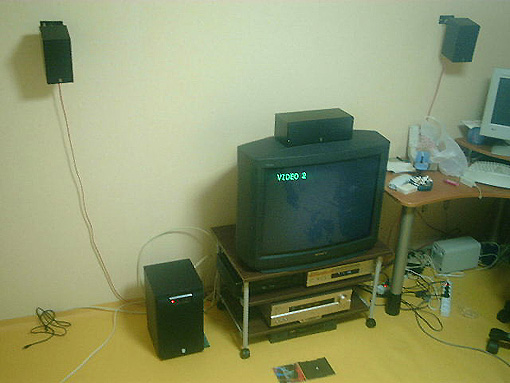

위 사진은 케이블로 인하여 산만한 분위기랍니다. 설치의 중간 단계 중이라 이러합니다.
보시는 스피커는 야마하 NS-P610 스피커 세트입니다. 우퍼의 방향이 전면을 향하는 것은 공진의 방지를 위함입니다. 대각선 방향으로 45″ 위치하는 것이 효과적입니다. ( 메뉴얼 상에 권장 사항입니다. )
앰프는 야마하 RX-V420과 파이오니어 DV-535K입니다.
장식장이 비디오까지 수납하기에는 조금 부족해서 옆으로 살짝 걸칩니다.
TV 위에 걸쳐진 NS-P610 세트에 포함되어 있는 센터 스피커입니다.
TV의 사이즈는 34인치, 세트로 된 경제적인(?) 스피커의 한계는 분명히 있으나 상당히 공진이 심할만한 사이즈의 크기라서 적당히 저역이 안나오는 부분이 그럭저럭 무마되는 느낌도 있더군요.

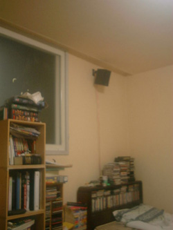

리어 스피커의 포지션은 매우 높게 달았습니다.청취자 기준으로 좌측 편에 장롱이 있고 문이 열리기 위해선 최적의 포지션이라고 할 수 있는 부분 보다는 약간 더 높게 올려 설치를 하게 되었습니다. 결과적으론 뭐 더 좋은 위치라 생각이 되더군요. 옆과 뒤의 음압의 분포가 자연스럽게 느껴지는 효과는 커지고 상대적으로 고역이 좀 덜들리기는 하지만 리어의 존재감이 보통 처음 입문하시는 분들은 상당히 과장되게 듣는 것을 즐기시는데 그 다지 좋지는 못한 것 같습니다. ( 저도 처음 프로로직 시절에 리어 스피커에서 소리가 나오는 즐거움 하나로 AV를 했지만 자꾸 듣다보면 리어 스피커가 두드러진다는 자체는 이미 균형감이 깨져 버린 것이라 좋지 못합니다.)

스피커의 위치를 정확하게 줄자를 이용해서 위치를 정합니다. 이때 브라켓에서 스피커 뒤쪽의 설치될 부분을 감안하셔야 합니다.
우선은 나사보다 좀 작은 콘크리트용 드릴날로 벽에 구멍을 냅니다.
당연히 나사가 삽입이 될 때 꽉 물려야 하기 때문에 적정한 크기로 뚫으려면 일단은 확실하게 작은 드릴로 뚫고 나사를 돌려서 헐렁~! 빡빡~! 유무를 한 번 체크하신 후 다시 한 번 드릴로 감각을 잘 살려서 뚫어주시는 것이 좋습니다.
