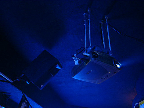

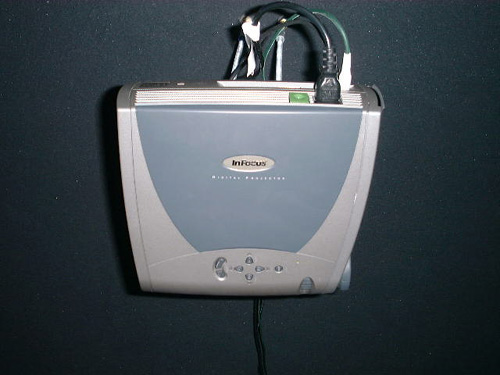

가장 고민을 많이한 프로젝터입니다.
InFocus 의 LP-350 으로 최종결정,  DLP 를 최종 결정한 이유는 아무래도 신기술의 맛에 헤어나올수 없는 마력 때문일까요?
일단 기기 사양에서 알수 없는 장점은 색감이 뛰어나다는 점입니다. 1000만원대 이하의 프로젝터에서 피부색 표현이 이 정도로 가능한 제품은 DLP 밖에 없으며 그 중에서도 LP-350 정도 밖에 없다고 생각이 됩니다. CRT 프로젝터의 색감에 육박하는 표현력은 발군의 실력이 인정되어 구입을 결정했죠.
물론 단점은 없을수 없는 법, 콘트라스트비가 400:1 이라고 하나 암부의 디테일을 명확하게 살려내지 못합니다. 색감의 재현력이 극명하게 드러날 수 있는 화면은 밝은 화면에선  확실하게 들어나지만 어두운 화면에선 한계가 느껴지죠. 그러나 이러한 점은 어차피 이곳이 카페이다 보니 실내를 어둡게 할 수도 없고 통유리 창문을 통해서 들어오는 외부 불빛을 차광할수도 없는 인테리어적인 약점을 가지고 있기 때문에 실제로 프로젝터에서 가능하다고 하더라도 이러한 요인으로 인하여 어차피 힘들다는 점을 감안했다고 볼 수 있죠.

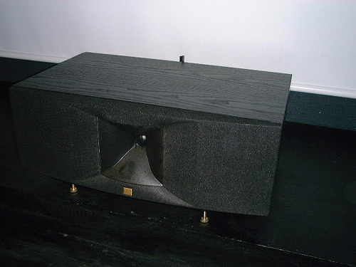

센터로 사용한 HT4H입니다.
당연한 선택일수 밖에 없겠지요. 센터의 위치를 스크린 밑쪽으로 했습니다. 스크린 앞쪽테이블은 상당히 낮은 편이고 의자들도 낮게 했으며 뒤쪽에 설치한 의자들은 높은 의자를 사용했습니다. 대사 전달에 문제는 없다고 보아집니다.

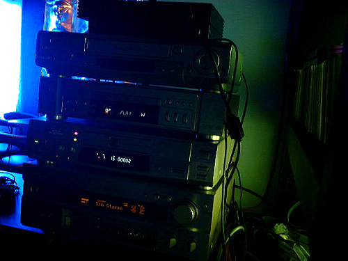

제일 밑부터 야마하 RX-V800 리시버, 도시바 SD-K350 DVDP, 파나소닉 DVD-A370EN DVDP, 소니 VCR, Play Station 2 게임기가 설치되어 있습니다.
수납장은 아직 구입을 못한 상황이라 현재 쌓여 있으나 조만간 구입하여 놓을 예정입니다. 처음 구상 단계에서는 6.1 채널 구현을 시도하려 했으나 현재 지원 타이틀이 많이 없는 상황에서는 실용성도 없고 모양새도 좀 거시기하여 앰프는 가격대 성능비가 우수한  RX-V800 으로 선정하였고 도시바 DVDP 의 경우 두 장을 넣을수 있는 편의적인 장점이 있습니다. 더불어 파나소닉 DVDP 는 음질이 상대적으로 동 가격대 제품에 비하여 우수한 장점을 들수가 있지요. PS2 를 설치하여 만능 엔터테인먼트 적인 시스템으로 활용을 도모하고자 했습니다.

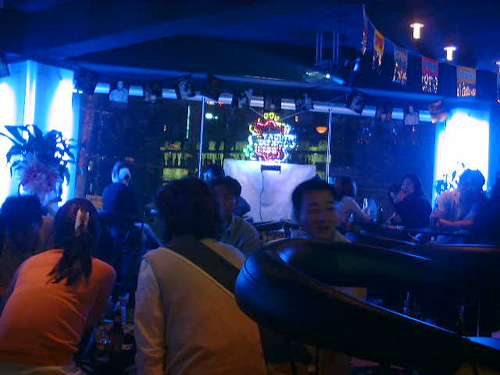

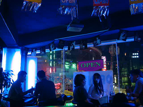

장사 시작하고 약 20 일 후 금요일날 저녁 때의 모습입니다.
테이블의 빈자리가 없더군요. 바텐 쪽만 자리가 있구요. 차별화된 AV 시스템의 도입과  주인장의 안주 아이템이 일본에서 홀로 개발(?)한 특별한 안주를 서비스 하고 있거든요. 뭐 기존 안주도 하고 있지만 말입니다.

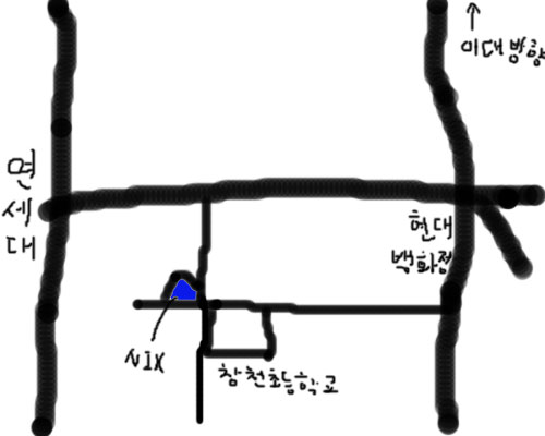

약도입니다. -_-;
제가 글씨를 잘 못쓰기 때문에 이해해 주시구요. 대략적 위치는 이렇습니다. 일단 창천 초등학교라는 곳을 찾으시면 쉽습니다. 학교에서 대각선 방향에 있거든요. AV 관련한 동호회나 소모임을 하시기에도 부담없을 듯 싶어서 소개해 드렸습니다. 혹시 이 약도로 도저히 위치가 파악 안될 분을 위하여 주인장 전화 번호 가르쳐 드리지요.
