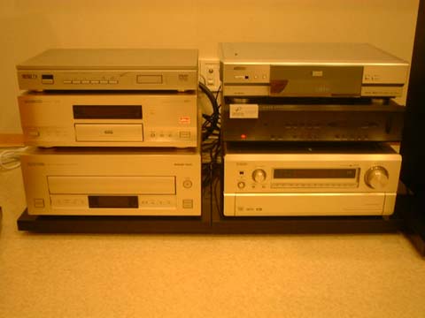

[왼쪽위에서 부터 시계방향으로 리지텍 자막기, 빅터 D-VHS 30000, 파로쟈 라인더블러 VP251, 데논 A1D앰프, 파이오니어 LD-X9, 파이오니어 DVD-S9]

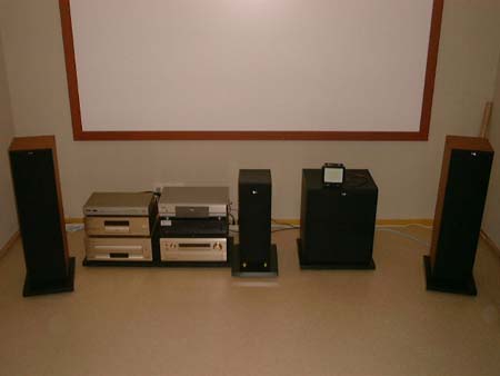

시스템이 설치된 곳은 제 방이며 설계도상 크기는 360*450cm입니다. 실제크기는 이보다 14cm정도씩 작구요. 주요 시스템은 LEFT 스피커와 센터 스피커 사이에 2열로 배치하였습니다.
사실 저처럼 장식장없이 기기를 쌓아놓는게 좋은 방법은 아니죠. 제품의 발열에 문제가 생길수도 있으니까요. 제 경우는 현재 잠시 빌려온 빅터 30000 D-VHS와 발열과 큰 관계가 없는 조그마한 자막기를 제외하면 DVDP,LDP, AMP, VIDEO PROCESSOR 총 4개의 콤포넌트가 주력기라 볼수 있죠. 그래서 DVDP와 LDP, VIDEO PROCESSOR와 AMP 이렇게 나누어 두개씩 쌓아놓으면 발열문제는 그렇게 심각하지 않을듯 싶었습니다.
또 한가지 이유는 LEFT스피커와 센터스피커 사이의 공간이 1미터 정도라 2*2 장식장을 놓으면 양 스피커랑 장식장이 딱 붙어버려서 안되구요. 그렇다고 1*4를 놓자니 장식장 키가 높아져서 스크린을 가려버릴테구요. 해서 보시는바와 같이 스피커와 동일하게 대리석을 받치고 기기들을 올려놓게 되었습니다. 미관상으로나 사용상으로나 아직 문제는 발생하지 않았습니다.

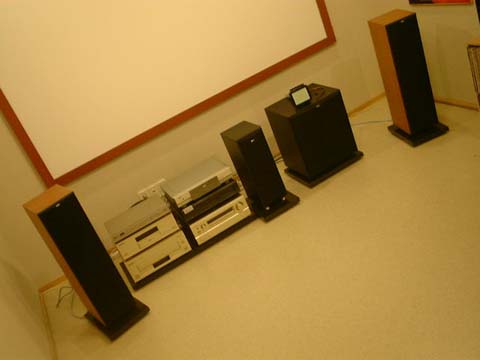

프론트 스피커는 음향적으로 볼때 조금 더 안쪽으로 이동하는게 좋을것 같은데, 스크린을 가려버려서 어쩔수 없이 조금 넓게 벌려 놓은 상태입니다. 위에서 말한 기기배치상의 문제와도 상관이 있구요.

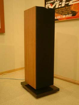

센터 스피커는 일반적인 경우와 달리 수직으로 세워놓았습니다. 현재의 기기배치상에서 센터스피커를 수평으로 설치하는게 번거롭기도 했고, 수직설치의 장점도 충분히 있다고 생각하여 결정하였죠. 수직설치의 잇점이라면 센터채널의 정위감이나 대사의 명료도에 확실히 플러스 효과가 있습니다. 그러나 수평지향성에 문제가 생길수도 있지요. 시청공간이 너무 좁다면 수평설치가 좋을 것이고 적당한 공간이 확보되고 센터 스피커 위치에 TV가 버티고 있지 않는 상황이라면 수직설치도 충분한 매리트가 있을듯 합니다.
서브우퍼는 센터스피커와 RIGHT스피커 사이에 자리잡고 있습니다. 서브우퍼야 별다르게 설치위치를 가리지는 않지요. 프론트 스피커의 뒤쪽에 방의 3면이 만나는 구석이 저음의 확산에는 가장 효과가 좋다고 합니다만 제 방은 프론트 스피커 뒤에 서브우퍼를 놓을만큼의 자리가 나지는 않더군요.
프론트와 센터스피커, 서브우퍼 공히 바닥에 1차로 방진고무를 대고 그 위에 대리석을 깐뒤 스파이크를 받쳐 설치했습니다. 센터스피커는 약간 위쪽을 바라보게끔 앞쪽 스파이크의 높이를 올렸구요.
서라운드 스피커는 다이폴 타입으로서 시청실의 수직거리에서 전면으로부터 3/4 지점에 설치했습니다. 높이는 의자에 편히 앉았을때의 귀높이보다 아주 약간 높구요. 대개는 저처럼 다이폴 스피커를 쓰는 경우가 극히 드물고, 뒷벽에 최대한 가깝게 소파 바로 옆에다 설치하는 경우가 제일 많죠. 서라운드 스피커의 유닛이 전방을 향하게 설치하는 경우도 많구요. 저는 인스톨 가이드에 충실하려고 노력하였습니다.
권장되는 서라운드 스피커의 위치는 시청위치와 수평 내지는 약간 뒤(일반스피커일때) 아니면 약간 앞(다이폴일때)이고 서로 마주보게끔 되어 있습니다. 높이는 시청자의 귀높이와 수평 내지는 위쪽으로 1미터 안쪽 정도이죠. 물론 확정된 가이드라는 것은 존재하지 않습니다. 본인이 좋다고 느낄수 있게 셋팅하는게 가장 좋은 것이죠.

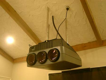

[바코의 구형 모델인 701HQ 삼관식 프로젝터]

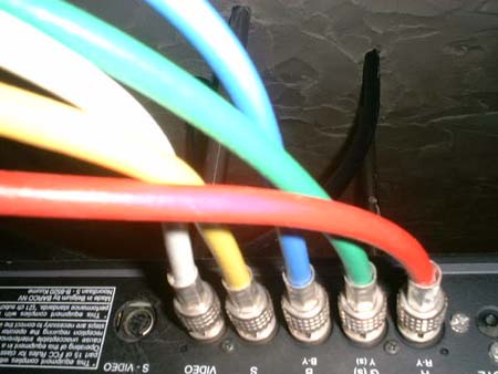

[프로젝터 영상 연결단자 모습 ;R,G,B외에 컴을 위한 두개의 Sinc단자도 연결한 모습]
VIDEO PROCESSOR에서 프로젝터로 가는 RGB케이블은 집을 신축할 당시 벽뒤로 매설하였고, 프로젝터용 전용브라켓도 천정위에 미리 수평지지대를 설치해서 천정을 마감하기 전에 직접 매달은 것입니다.
프로젝터의 위치나 높이, 스크린으로부터의 거리와 스크린의 높이 등은 대충 눈대중으로 결정한 것이 아니라 LENS라는 BARCO 프로젝터용 시뮬레이션 프로그램으로 계산한 결과값을 반영한 것입니다.
이 시청실을 셋팅하면서 가장 걱정했던 부분인데 다행히 시행착오없이 잘 진행이 되어서 무척 다행스럽게 생각하고 있지요.

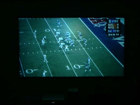

[빅터30000으로 HD화상 재생]
