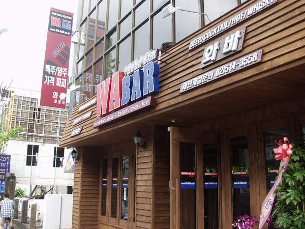

웨스턴 바 WA-BAR의 극장 음향설치 시공
웨스턴 바 WA-BAR의 음향설치 시공
보편적으로 보면 꽤나 고급스러운 인테리어를 해 놓고서도 가장 중요한 마무리가 잘 안되는 경우가 이 음향설치의 미숙함, 혹은 저급의 제품의 사용하는 경우가 종종있습니다.
그러나 상업공간에서 오디오의 영향이 지대함은 기존의 시각적 인테리어외에 음향심리학적인 관점에서 많은 연구보고된 것에 의하면 어떠한 음악을 트느냐에 따라서도 당일의 매출변화에 영향을 받는 다는 것을 종종 뉴스등에서 보도되고 있습니다. 이는 어떠한 상업공간에서도 이러한 음향시설이 된 곳과 안된 곳의 분위기차이가 많이 나는데요.  간단한 예로 카페등의 경우 음악을 너무 산만하게 틀거나 하면 기분마저도 산만하 지는 경험을 해보셨을 것 입니다. 물론 음악의 선곡이 어찌보면 카페같은 경우에 상당히 중요합니다. 그러나 손님의 입장에서 평소에 듣던 같은 음악일 지언정 그 음질에 따라서 보이는 반응은 거의 긍정적일 수 밖에 없겠죠. 더불어 그 샵을 처음 방문하는 사람이 그 샵을 들어서면서 느껴지는 느낌은 정말 남다를 수 밖에 없습니다.
( 세계 각국의 맥주와 양주를 주로 파는 체인점으로 가끔 칵테일쇼등도 한다고 하더군요.)
웨스턴 분위기의 인테리어와 비싸지 않은 가격대로 가볍게 술을 즐길수 있는 분위기입니다.
인테리어는 대부분 벽과 천정의 시공을 원목나무로 꾸며져 있어서 상당히 고급스러운 느낌마져 듭니다.
 인테리어 전경사진들 입니다. 각국의 병맥주들과 조명들로 화려하게 장식적인 효과가 크더군요. 원목인테리어와도 잘 어울리고 벽걸이 소품등도 상당히 멋스럽 습니다. )
