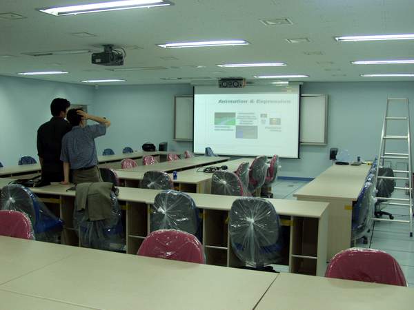

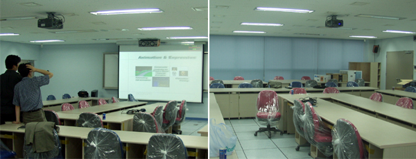

홈시어터 설치전 모습입니다.
대략의 수용인원은 40여명정도로 현재 사진에는 공사가 진행 중이라 나와 있지 않지만 각각의 책상 위에는 컴퓨터가 놓여질 예정입니다. 이 공간은 게임학과 학생들이 수업을 받으면서 플스2,게임큐브등의 게임기와 컴퓨터프리젠테이션등으로 사용하는등  기본적인 홈시어터의 범용적 기능을 극대화 하기위해서 시스템 도입을 문의 하셨습니다.
현재의 공간으로 보아서는 여기에 홈용의 홈시어터제품으로는 약간의 무리가 있을 법하게 적지 않게 넓은 공간입니다. 대략 눈짐작으로 보아도 30평이상 족히 될만한 공간인지라서 적지 않게 무리스러운 감이 있는 것은 사실 입니다만 담당교수님이 HIFI매니아라서 메인 스피커를 태그맥라렌 칼리오페로 지정을 하신 관계로 이 칼리오페 스피커를 주축으로 제품을 구성하게 되었습니다.

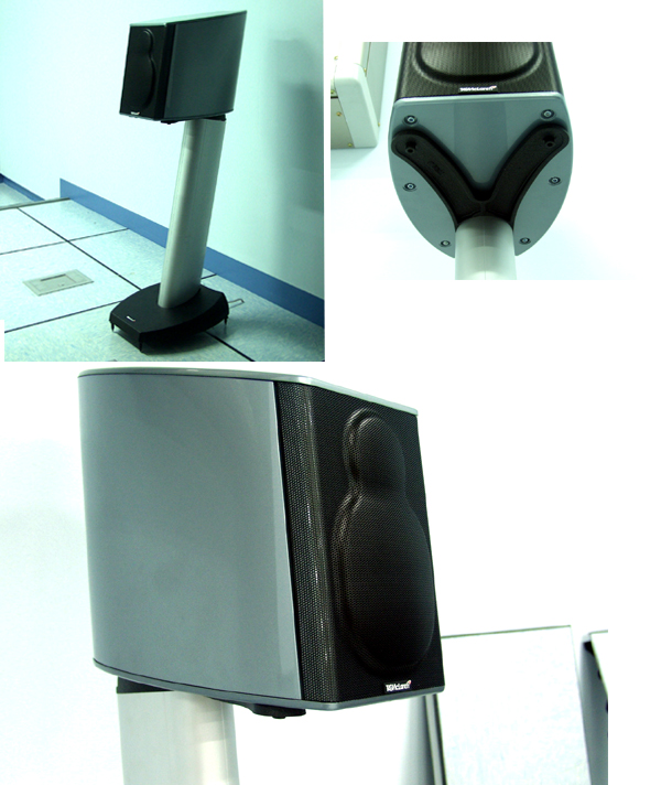

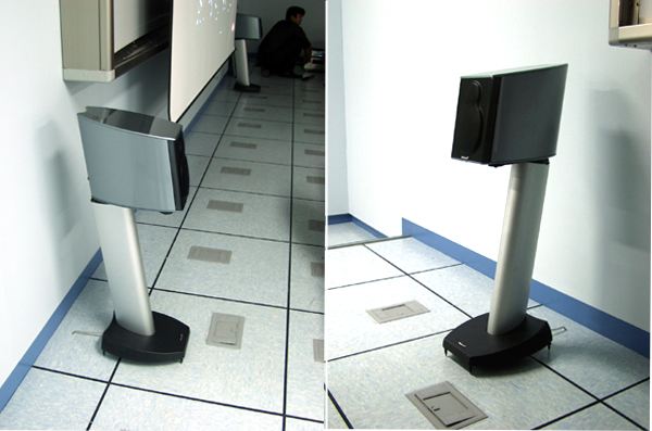

태그맥라렌 칼리오페아 스피커
보안장치가 되어있다고는 하지만 개인적으로 이 스피커를 그냥 강의실에 이런 식으로 놓아도 괜찮을지가 상당히 염려스러울 따름입니다. 살짝 들고가기가 그다지 어렵지 않을 뿐더러 툭 건드려서 자빠질 가능성도 배제하기 어렵지 않을까 싶은데 워낙에 메인스피커에 대해서 칼리오페의 하이파이 퀄리티에 대한 집념을 가지고 계신 분에게 섯불리 다른스피커로 더군다나 PA용 스피커를 권하기는 또 무리라 싶은 생각이 들었습니다.

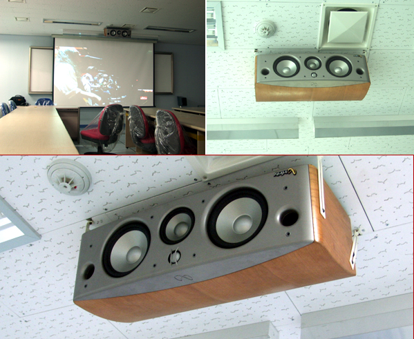

카파 센터 스피커
센터 스피커는 인피니티 카파센터스피커 입니다.
이스피커의 폭이 62.5cm에다가 무게가 15kg으로 보편적으로 가정에서 쓰기에는 사실 좀 크다 싶을 정도의 크기 입니다. 원론적으로는 같은 테그맥라렌 칼리오페 센터스피커를 사용하는 것이 좋겠지만 그경우 전체 예산을 지나치게 초과하는 점이 가장 큰 걸림돌이며 더불어 설치시에 현재 보시는 바와 같이 양측면에 피스로 고정하는 방식으로 설치가 되어 있으나 칼리오페 센터의 경우에는 이와 같은 설치가 어려워 별도의 선반등을 제작해야 하는 등의 설치상의 어려운이 또한 발생하게 되는 점도 있었죠. 그러나 문제는 역시 예산을 초과하는 점이 가장 큰 문제점이라고 할 수 있겠지요.

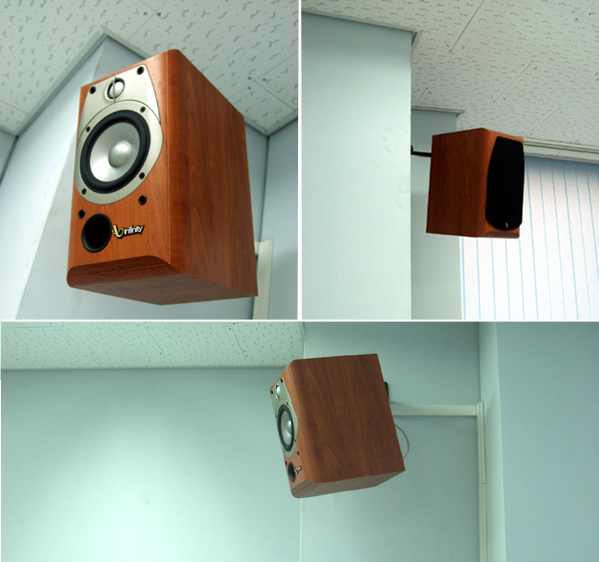

인피니티 알파10 스피커
리어스피커로 장착한 인피니티 알파10입니다.
역시 대안적인 선택으로 가격과 전체 벨런스를 예산의 범위에서 나름데로 고려해 선택이 된
제품입니다. 설치의 방향은 뭐 상식적으로 음압의 분포를 고려서 토우인 했으며 이또한 브라켓으로 피스를 박아서 고정하는 방법으로 설치를 했습니다. 설치 높이를 일반적인 설치높이보다 올린이유는 역시 고른 음압분포를 도모하고자 하는 취지이지요. 이와 같은 공간에 사람이 가득 매우게 되는 경우라면 더더군 다나 리어스피커의 정보가 앞쪽 자리에 앉은사람에게 전달되는 정보량이 현격하게 떨어지게 됩니다. 해서 설치시 이를 고려하게 된 것이지요. 그렇다면 메인 스피커의 경우도 마찬가지 아니냐? 하시는 분들이 계실 것 입니다.
사실 맞습니다. 메인 스피커 또한 이런 PA개념의 음압분포를 고려하지 않으면 청취위치에 따른 음압분포가 고르지 않아서 썩 좋은 결과가 아닌 것은 사실 입니다만 메인 스피커도 뭔가 좀 더 받쳐서 높이를 올려 주어야 하는 어려운 과제가 남아있는 것은 사실입니다.

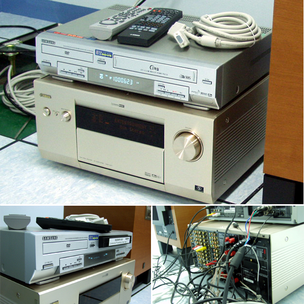

yamaha AZ1 과 삼성 콤보
이 스피커를 울려줄 앰프는 누구냐?
이 스피커를 울려줄 앰프는 야마하 AZ-1입니다. 사실 이것도 선택의 여지가 없은 것이라고 다들 짐작 하실 것이라 생각이 듭니다. 우선은 칼리오페를 어느수준의 퀄리티로 다스릴줄 알아야 하며 더불어 홈시어터에 대응을 기본기를 생각며 프로세서와 별도의 파워앰프로 운용하지 않는다면 그리고 가격이 300만원정도에서는 답이 그냥 나오죠. 앰프 오른쪽에 보이는 것은 마지막으로 남아있었던 야마하 YST-SW800입니다. 아쉽게도 더이상 수입이 되지 않는 제품입니다. 뭐 가격대 성능비로 작년와 올해 100만원 이하의 서브우퍼시장을 독점을 해 버린 우퍼죠. 그리고 그 AZ-1의 위에 있는 것은 다들 아시는 삼성DVD콤보입니다. 이미 구입을 하신 제품입니다.
미츠비시 프로젝터 LVP-X500U
설치된 프로젝터는 LVP-X500U입니다.
3700안시의 고휘도를 자랑(?)하는 data급 제품입니다. 우선의 목적이 스크린 사이즈를 4:3 150인치 로 하고 더불어 범용성을 생각하면 휘도가 충분한 제품의 선택일 필요로 하겠지요. 당연한 이야기 지만 화면이 커질 수록 단위면적당 반사되는 빛의 양이 줄어들기 때문에 이처럼 150인치(대략 가로 폭이 320cm정도)의 큰 스크린일 경우에는 사이즈가 작은 스크린에 비해서 상대적으로 다이나믹스가 떨어져 보일 수 밖에 없거든요. 실상 엄밀하게 세팅하고자 한다면 사실 80인치 스크린일 경우와 120인치 스크린일 경우에 동일한 프로젝터라도 같은 세팅값을 일 수 없다는 것 입니다. 이는 어차피 시감적 으로 넓은 면적일 경우의 피크치읭 밝기가 달라져 색농도 또한 다르기 때문이지요.

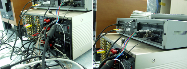

앰프와 DVD 케이블 연결
엄청 복잡한 케이블입니다. 정신이 하나도 없군요. 일단 영상관련해서 dvdp의 컴퍼넌트 출력과 프리젠테이션을 목적으로 pc의 모니터 출력을 프로젝터로 보내야 하고 더불어 플스2와 같은 게임기의 사용때문에 컴퍼지트도 하나 추가되어서 있어서 보시기에는 상당히 난잡함의 극치의 상황입니다. 보통 이런 경우 다들 케이블 타이로 똘똘 묶어 놓고 싶은 마음들이 굴뚝 같으실 줄 압니다. 그런데 그렇게 해 놓으시는 것이 정말 좋지 않은 결과를 초래합니다.
여자들 체형보정한다고 거들입으면 건강에 안좋죠? 그거랑 마찬가지로 그렇게 케이블을 똘똘 말아서 꽁꽁 묶어놓으면 서로다른 신호들이 상대적으로 노이즈가 되어서 화질과 음질에 좋지 않은 영향을 미치거든요. 가장 좋은 방법은 케이블을 쭉쭉~! 길게 늘어뜨려 놓고 케이블 끼리 서로 접촉하지 않도록 해 주시는 것이 가장 좋습니다. 그러나 가장 지저분해 보이겠죠. -_-;

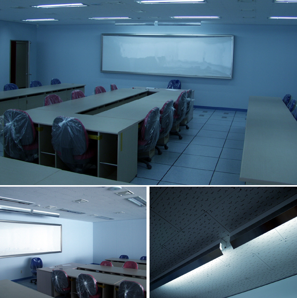

바닥마감입니다.
작은공간보다는 어찌되었건 큰 공간에서 음악을 듣는 것은 음향학적으로 좋습니다. 그러나 현재 이 공간에서의 문제점이 되는 것은 바닥면은 보통 전산실에서 사용하는 바닥시스템으로 중간에 공간층이 있는 형태입니다. 더불어 벽면은 경량간막이로 되어 있을 뿐더러 천정고가 석고보드위로 대략 110cm정도나 되게 빈공간이라는 점이지요. 그렇다 보니까 체적은 어찌되었건 2차음원의 발생 요인이 커서 청취감은 썩 좋은 결과를 주지는 못한다는 아쉬움이 있더군요.
태그맥라렌 칼리오페 메인스피커
하이엔드급의 북셀프 스피어인 칼리오페의 섬세하고 그리고 정교하다고 할만한 해상도를 갇고 있는 스피커지만 청취공간의 특성이 이를 훌륭하게 받춰주지 못하는 아쉬움이 있는 것은 사실이나 북셀프 답지않은 저역의 박력과 미래지향적인 디자인에 걸맞는 테그맥라렌만의 사운드 스타일은 변함 없니 느껴집니다.
이리하여 제기된 룸튜닝에 관련된 부분에 있어서 이미 인테리어적인 것은 완성이 된 후라서
추가적인 예산 편성이 어렵기도 하거니와 비용또한 만만치 않아 일단은 차후로 미루게 되었죠. 하여간이렇게 설치를 마치고 앰프의 세팅을 한후 교수님의 모시고 간략히 소리를 들어보았습니다. 물론 룸튜닝이 안되있는 것을 고려하여 말씀을 드렸구요.
결론적으로 교수님들은 만족하셨지만 인스톨한 사람으로 전 별로 그리 마음에 드는 공간은 아니였습니다. 바닥의 대리석과 벽면 천정의 흡음만 좀더 된다면 더 뛰어난 소리를 낼수 있지만 교수님들이 만족을 하신다니. 할말은 없지만 좀더 좋은 소리를 내기위해 여러가지 방안을 모색했습니다. 우선 바닥에 대리석과 오디오펜스를 사용하여 공진을 조금이라도 줄이고 벽에 흡음 튜닝을 하는 방안을 모색했고 아직 진행 중입니다. 룸 튜닝이 완료 된다면 좋더 스피커의 성능을 발휘할수 있을거라 생각합니다.
