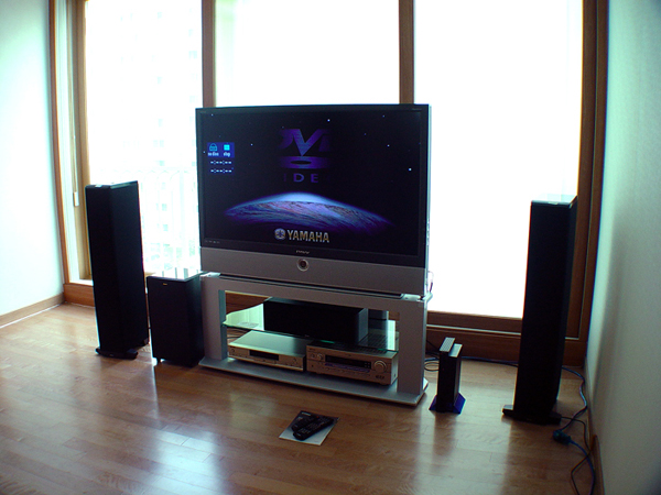

BOSTON VR950

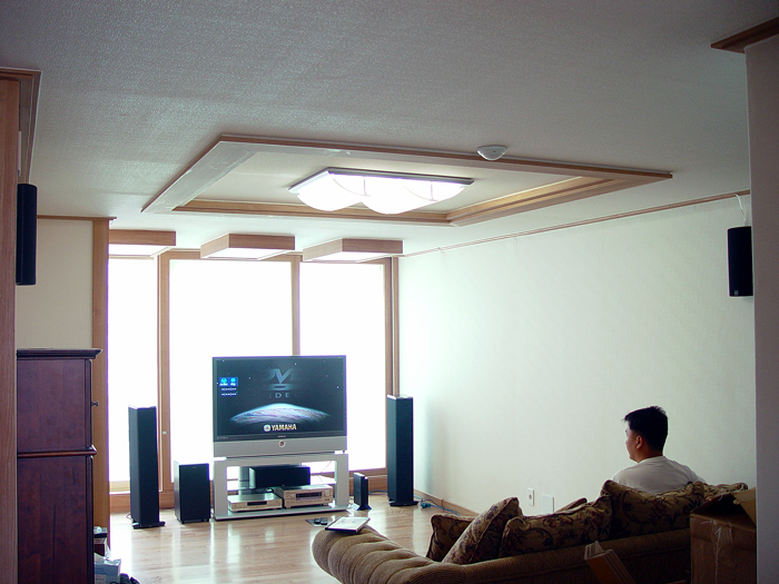

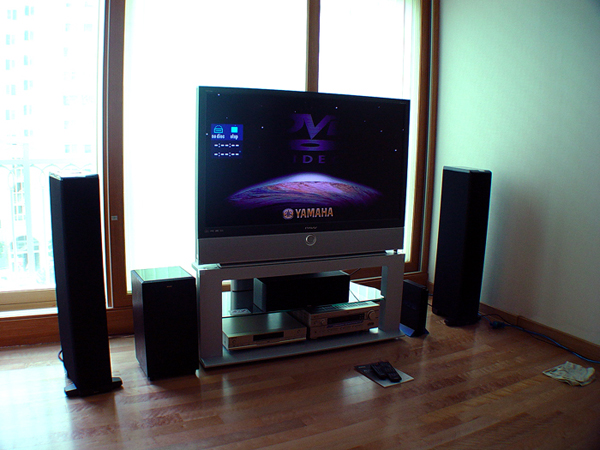

이곳의 설치 형태는 보통 가정과는 다르게 확장한 배란다 쪽으로 TV가 위치했습니다. 고로 메인 스피커도 배란다 쪽으로 위치하게 되었습니다. 이것은 저희가 임의로 정한 것은 아니고 고객님께서 이미 위치를 생각하고 정해 놓은 상태였습니다. 일반 가정의 거실에서의 기본적인 배치법은 고객님댁과 같이 짧은 벽쪽으로 설치를 하는 방법과 긴벽쪽으로 설치하는 방법이 있습니다. 최적의 오디오 환경이라면 짧은 벽쪽의 설치를 권장하고 있습니다. 짧은 벽족의 설치는 뒷벽에서 스피커 최대한 나와야 한다는 공간상의 제약을 주기도 하지요.
그러나 보통 20평대의 아파트 거실은 직사각형으로 짧은 벽쪽으로 스피커를 배치하게 되면 설치의 제약이 굉장히 많아지게 됩니다. 소파의 위치, 리어스피커의 배치, 기기위치, TV 등등… 그래서 긴벽쪽으로 보통 설치를 하게 되는데 이 긴벽쪽의 설치가 단점만이 되는 것은 아닙니다. 긴 벽쪽에 스피커를 두게 되면 감상 위치에서 직접음이 더 많아지게 됩니다. 하지만 옆벽과의 거리를 충분히 둘 수 있기 때문에 반사음이 줄어들게 되고 소리도 조금 더 크게 들리지요. 그러므로 소리가 더 정확하고 깔끔하게 들을 수 있는 장점이 되기도 합니다. ^^
사진에서 보시면 프론트의 위치가 왼쪽으로 약간 치우쳐 있다는 것이 보이실 것입니다. 오른쪽에는 확장공사시 허물 수 없었던 내력벽이기 있기 때문에 자연적으로 왼쪽으로 치우치게 되었습니다. 이렇게 되면 좌우의 반사음이 달라져서 소리의 발란스가 깨어질 우려가 있습니다. 이렇게 되면 충분한 흡음과 반사가 되도록 가능하도록 튜닝이 중요한데 현재로서 아직 공간 적인 미흡함이 많았기 때문에 약간의 당부를 드렸습니다. 그리고 배란다 쪽으로 설치를 하였기 때문에 뒷벽에는 당연히 유리가 있습니다. 이 유리라는 소재는 반사가 굉장히 심한 물체로 커튼으로 완벽히 가려 주시는 것이 좋습니다. 이제 이런 이야기는 그만하고

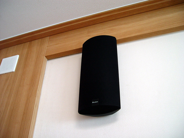

현재 리어스피커로 사용되고 있는 보스톤의 브라보에 대하여 설명을 해드릴까요?
VRS 시리즈의 단종으로 현재 보스톤 VR 시리즈에는 브라보라는 스피커가 리어 스피커로 사용되어집니다. 리어 전용으로 출시된 스피커는 아니고 메인, 센터 등 다용도로 제작된 스피커로 벽의 모서리나 천장의 모서리든지 쉽게 부착할 수 있는 장점이 있는 스피커이죠. 스피커의 부착은 굉장히 간단합니다. 스피커의 뒷면을 보시면 뒷면의 한 부분이 빠지게 됩니다. 이것이 브라켓이 되는 샘이지요. 먼저 이 브라켓을 벽에 부착할 위치에 먼저 고정을 시킨 뒤 브라보의 그릴을 때어 냅니다. 그릴을 때어내시면 브라켓과 브라보를 고정할 수 있는 홈이 있습니다. 고정시켜 놓은 브라켓에 브라보를 홈에 잘 맞게 끼운 후 포함되어 있는 나사로 조여주시고 그릴만 다시 끼우시면 됩니다. 간단하죠? 이 브라보의 가장 큰 장점으로는 무게가 정말 가볍다는 점이라서 어느 벽이든 쉽게 고정하고 쉽게 떨어지지 않는다는 점과 음압이 높아서 리어용으로는 아주 최적의 성능을 발휘한다고 말씀드리고 싶습니다. 보스톤 사용하시면서 프론트 이펙트 걱정하신불들 브라보가 아주 제격이라는 생각이 듭니다. ^^

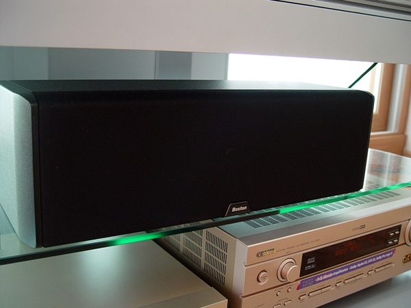

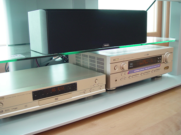

센터 스피커는 보스톤의 VR910 입니다. 뛰어난 대사전달력과 탄탄한 저역이 특징이며
군더더기이 없는 시원한 소리를 내주는 센터 입니다.

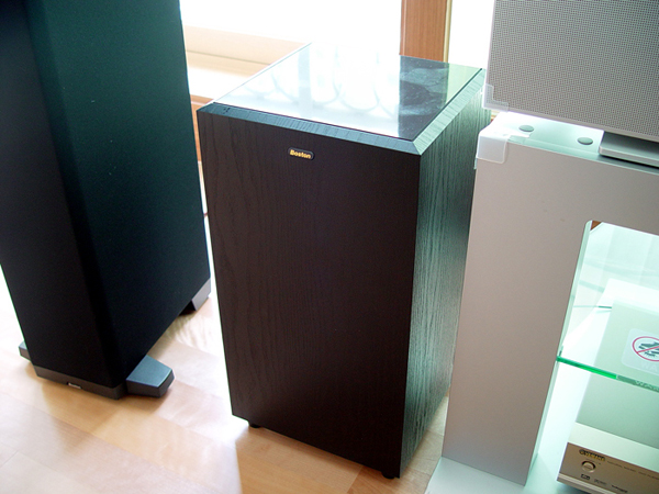

우퍼 역시 보스톤 어쿠스틱의 PV-400 입니다. 가격대 성능면에서 뛰어나며 검은색 우퍼를 찾는 분이라면 한번 권할만한 우퍼 입니다. 상판에 강화유리 마감으로 미러한 모양이 특징이며 보스톤의 타이트한 저역이 특징인 보스톤의 막내 우퍼 모델입니다.

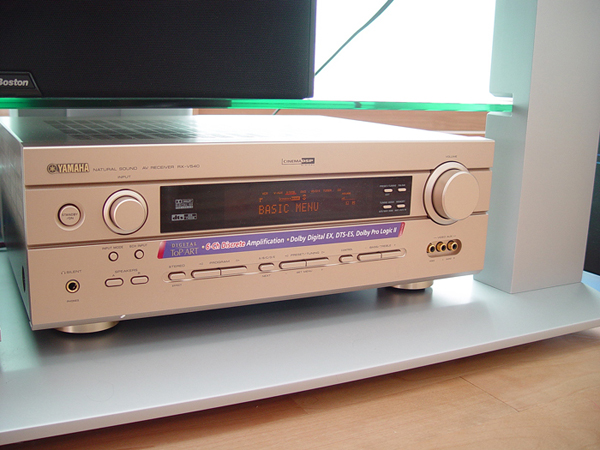

AV 리시버인 YAMAHA RX-V540의 간단한 차이점을 말씀드리지요. 우선 전 모델과 디자인이 가장 눈에 띄게 바뀌었고 6.1채널이 지원되며 전면에 AV단자 구비, 디스플레이의 방식 변경 등등이 있습니다. 출력도 전 모델에 비해 약 10W 정도가 증가되었습니다. 음색적으로는 역시 전형적인 야마하의 음색이라 하겠습니다. 약간 공격적인 성향이 아직도 있지만 보스톤과는 역시나 찰떡 궁합 아니겠습니까? ^.~

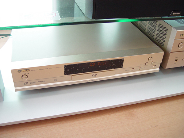

DVD플레이어는 야마하의 DVD-S520 입니다. 가격대 성능도 무난하고 DVDR 이니 RW잘인식 합니다.

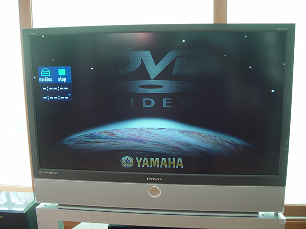

TV는 삼성의 DLP 프로젝션 TV입니다. 요즘 가장 많이 사용하는 TV인듯 싶네요.
더욱이 AVPLAZA에 설치기 보시고 구입하신분들도 많더군요.
이번에 신형 DLP프로젝션이 나왔다고 하는데… 저도 화질이 궁금하네요.
또한 이 DLP 프로젝션 TV기술을 이용해서 DLP프로젝터를 개발중이라고 하는군요.
뛰어난 화질이라는 평이 벌써 부터 들리네요.
설치를 마치고 여러 가지 타이틀로 테스트를 해 본 결과 역시 산만하다는 느낌이 먼저 다가 왔습니다. 라이브틱한 느낌은 살아있지만 역시 깔끔하고 정확한 사운드의 전달력은 부족했습니다. 거실에는 흡음할 만한 소재가 소파 하나밖에 없었으니 당연한 결과라고 하겠습니다. 앞서 말씀 드린바와 같이 커튼을 치시고 CD 장식장 등을 군데군데 배치해 분산과 모서리쪽에 쿠션 등 흡음될 만한 물체로 장식을 하신다면 훌륭한 소리가 나올 것으로 추정됩니다. 지금 신혼여행을 잘 떠나셨는지 모르겠지만 다녀오셔서 오디오에도 좀 신경 써주시면 좋겠습니다. ^^ 이상 행복한 부부생활이 되셨으면 좋겠구요 영화도 많이많이 보시고 하시는 일 모두 잘 풀리셨으면 좋겠습니다. 감사합니다.
