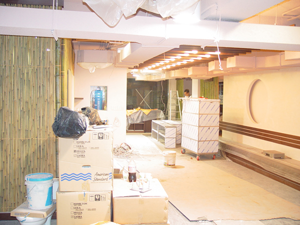

아직 인테리어 공사중

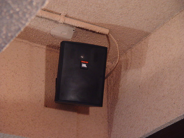

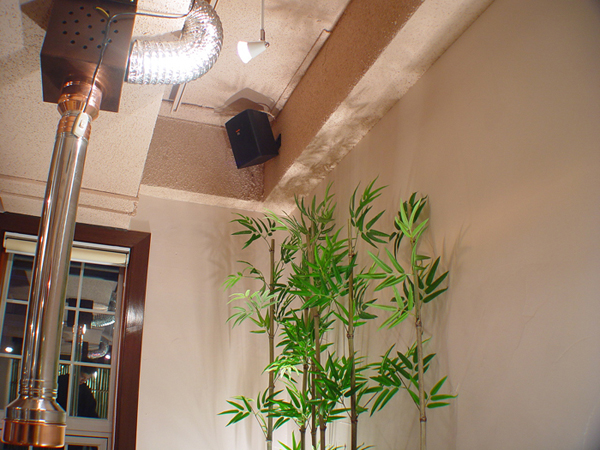

JBL 컨트롤 25AV 스피커 벽에 장착한 사진입니다.
JBL 컨트롤 25AV
그리 크지 않은 크기이지만 당찬 소리와 시원하게 나오는 중고역이 아주 멋진 스피커 입니다.
기본적으로 벽에 고정이 가능하도록 브라켓이 기본 재공되며 또한 자유자제로 부라켓이 움직입니다.
극히 부드러운 주파수 응답과 실내 및 실외에서 모두 균일한 성능을 보여주는 것이 특징입니다.
방자 처리가 되어 있어서 TV 모니터에 근접하여 사용할수 있으며 “SonicGuard” 과부하 보호 회로를 내장되어 있습니다.

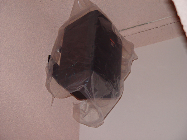

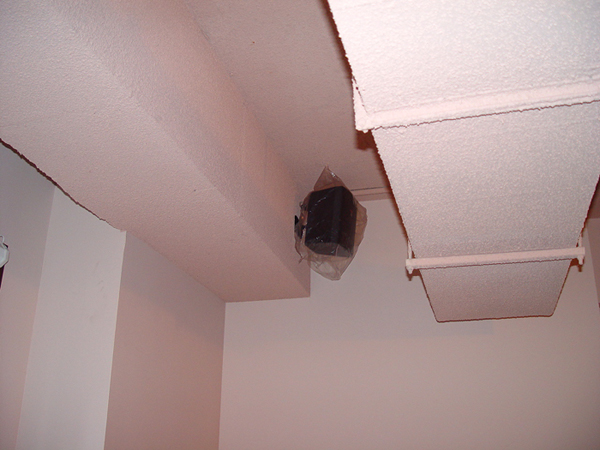

컨트롤 25AV용 전용 브라켓 부분
아직 공사중이라 먼지들어갈까봐 비닐을 덮어두었습니다.

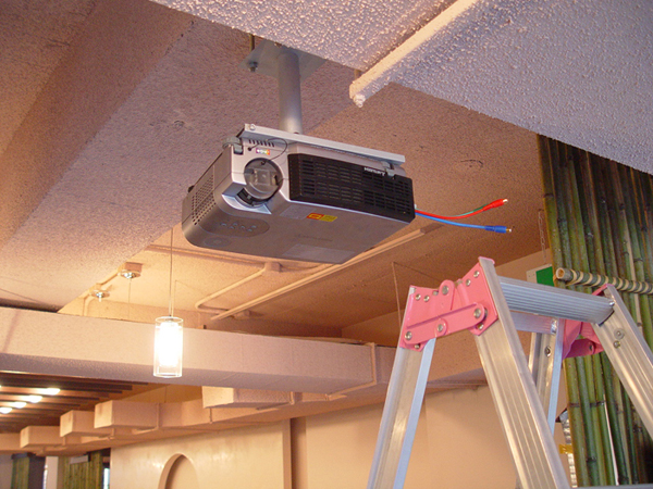

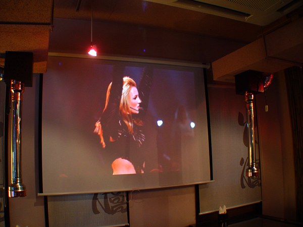

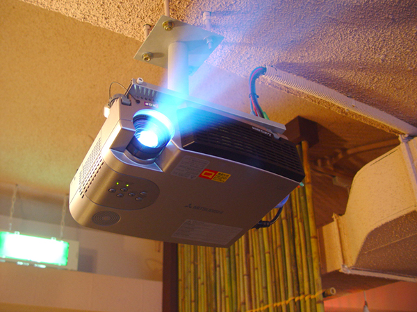

미쯔비시 DLP프로젝터 XD350 입니다. 천정에 콘크리트 뚤고 앙카볼트 박아서 설치
프로젝터는 MITSUBISHI LVP-XD350 입니다.
2500 안시에 DLP프로젝터로 1024 x 768 해상도에 컨트라스트비가 2000:1 이라는 아주 높은 명암비를 가지고 있습니다. 또한 업소용으로 중요한 램프 사용시간은 일반적인 DLP에 비해 2배정도 긴 4000시간 사용이 가능한 프로젝터로 일반적인 프리젠테이션용이나 업소용등에서 가장 많이 선호 하는 프로젝터 입니다.

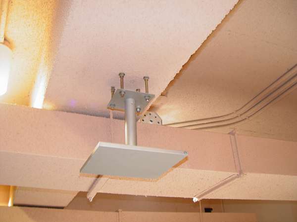

AV플라자 자체 제작한 프로젝터 브라켓으로 각도 조절이 자유롭고 설치도 매우편리합니다.

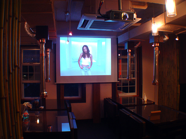

XD350 투사화면으로 아쉽게도 투사거리 때문에 풀화면이 나오지 않네요
처음 스크린은 창쪽에 설치하여 스크린 사이즈에 딱 맞게 설치 하였지만 고기집이라
환풍용 기둥들이 들어가면서 스크린 위치를 다른쪽으로 변경하여 투사거리가 다 나오지
않아 60″ 사이즈로 밖에 사용할수 밖에 없었습니다.

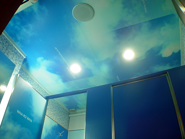

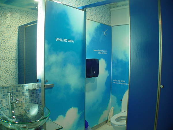

화로화 직화구이집에 화장실 모습.. 참특이한 인테리어죠.
화장실 천정에 매립형 스피커를 설치

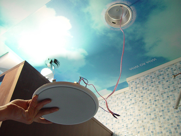

화장실 매립스피커 설치
또한 남여 화장실에도 매립형 6″ 스피커를 천정에 설치 하였습니다. 이작업을 위해 천정에 구멍을 내고 천정으로 케이블을 빼내어 언결하였습니다.
화장실에서 큰 음악소리가 필요하지 않기 때문에 은은하게 조용히 들리도록 만들었습니다.
설치가 완료된 모습입니다.

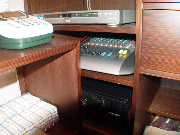

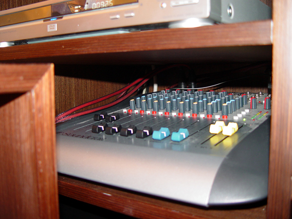

파워앰프 , 콘솔, 그리고 DVD플레이어 모습입니다.
매인 앰프와 믹서 그리고 플레이어
앰프와 콘솔은 크리운사의 파워앰프 와 사운드 크래프트 의 콘솔 그리고 소니 DVD플레이어를 사용하였습니다.
사운드 크레프트 8채널 콘솔 입니다.
콘솔은 이번에 사운드크리프트의 신형 재품인 Spirit E 8 Series 를 사용하였습니다.
8체널의 입력과 꼭필요한 기능을 담아 부담없는 가격에 출시되었으며 또한 모양또한 상당히 이쁜 디자인을 가지고 있습니다.
지금은 DVD만 연결되어 있지만 추후 SKY라이프나 마이크, 기타 장비등을 연결하여 사용하기 용의 하며 콘솔만의 내구성 및 사용편의성 조작성이 일반 홈용 재품을 사용하지 않은 이유입니다.
파워앰프는 미국 크라운사의 XLS 202 4옴의 200W의 출력을 가지고 있는 이 파워앰프는 여러개의 스피커를 병렬 연결하여 사용하였습니다. 가정용 재품들은 스피커를 병렬로 연결하여 사용하는 일은 거의 없지만 PA재품들은 병렬연결이 가능하도록 만들어저 있으며 그에 따라 내구성또한 상당히 있습니다.

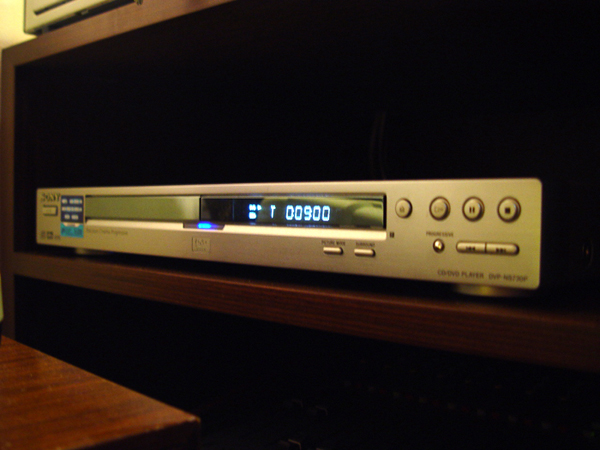

소스기기로 사용된 소니 NS-730P
DVD플레이어 소니 NS-730P 입니다. 이 플레이어는 CD겸, DVD플레이어로 사용할예정이며 MP3까지 사용이 가능한 재품입니다.

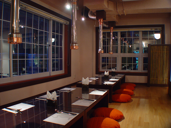

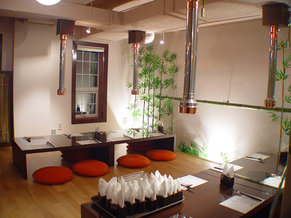

설치가 완료된 사진들
인테리어 공사와 음향영상 공사를 마친후
컨트롤 25AV가 설치되어 있는 모습
복도를 따라 들어가면 멋진 방이 나오네요.
JBL 컨트롤 25AV가 설치 되어 있는 모습
미쓰비시 XD350
미쓰비시 XD350 투사화면
