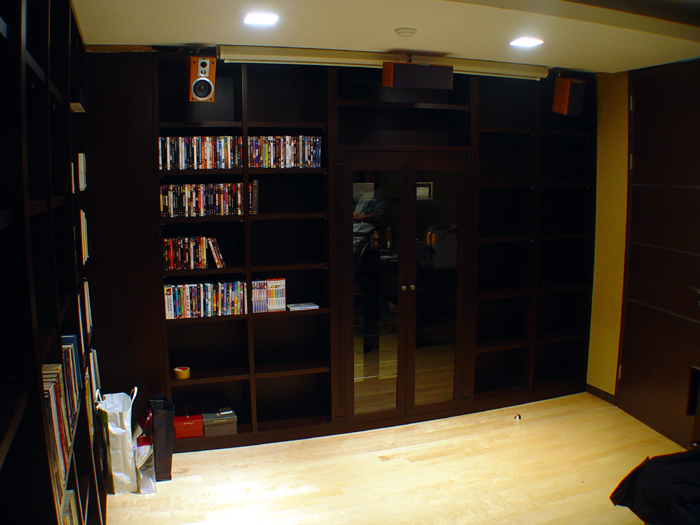

AV 나 HIFI를 하시는 분이라면 누구나 전용룸을 하나 갖고 싶어 하실겁니다. AV나 HIFI 전용룸을 설치 하는 것이 거실 보다는 화질이나 음질에 더 유리하기 때문입니다. L님께서는 사진으로 보이는 정면에 설치된 렉에 CD 와 DVD 타이틀을, 좌측으로 보이는 렉에 책을 꽂아 놓고 서재 겸용 홈시어터룸을 꾸미셨습니다. 렉에 DVD,CD 타이틀이나 책들이 많이 꽂혀 있었기 때문에 흡음이나 음의 난반사에 도움을 줄것으로 예상되는 구조입니다.
케이블 배선 작업

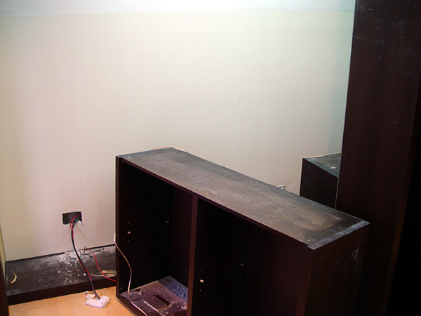

책장을 설치하기전 스피커, 영상, 전기 케이블을 책장 뒤로 빼는 작업입니다. 이렇게 해주시면 책장 뒤로 케이블이 돌아 가기 때문에 여러 가닥의 케이블이 보이지 않고 깥끔하게 정리가 됩니다. 새로 입주 하시면서 홈시어터 시스템을 생각 하고 계시다면 집안 공사를 할때 미리 케이블을 벽에 매립하시기 바랍니다.

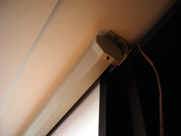

스크린의 무게를 충분히 버틸수 있도록 석고 보드용 앙카를 이용해 천정에 고정시킨 모습입니다. 스크린 뒤로 스피커 케이블을 뺀 모습도 보이네요. 설치가 다 끝났을땐 약간의 케이블도 보이지 않도록 깥끔하게 정리했습니다. ^^

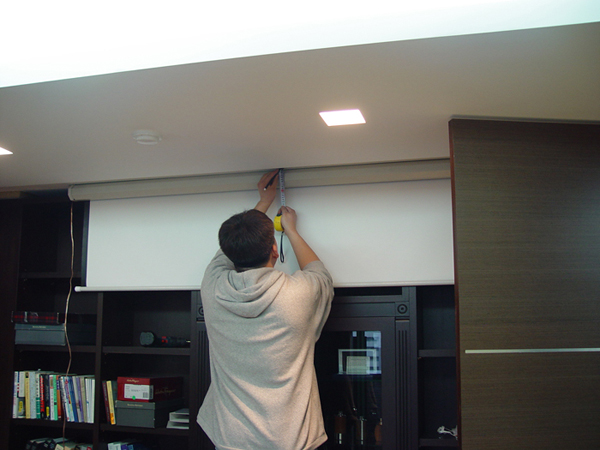

센터 스피커 설치
룸 정중앙에 스크린을 설치 하였고, 또 스크린 정중앙으로 센터 스피커를 설치 하기 위해 거리를 재고 있는 모습입니다.

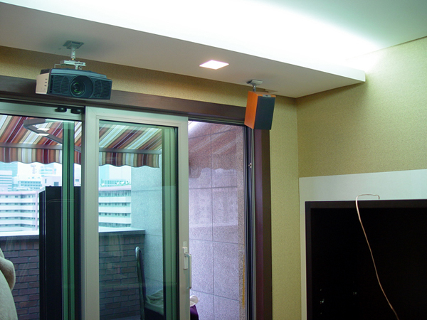

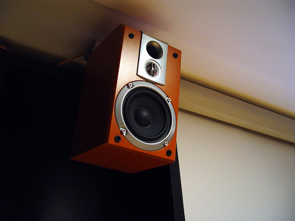

JBL-SCS 178 스피커입니다. 센터 스피커를 제외하고는 4개의 스피커 모두 같은 제품의 스피커입니다. 메인과 리어 스피커 모두 앙카를 이용해 천정에 튼튼히 고정 시켰습니다.

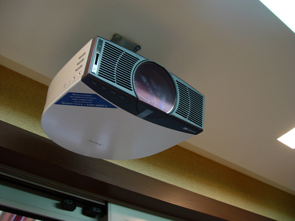

SONY VPL-HS20
SONY VPL-HS20

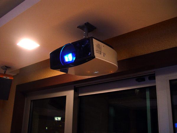

소니 VPL-HS20 프로젝터입니다. HS10과 비교했을때 외관은 달라진 것이 별로 없어 보이나 화질은 많은 차이를 보여 주었습니다. 특히 블랙의 표현력이 정말 좋아졌더군요. 프로젝터 역시 앙카를 이용해 천정에 고정을 하였고, 컴포넌트 케이블과 전원선을 커튼 박스 안으로 설치하여 케이블이 전혀 보이지 않는 모습입니다.

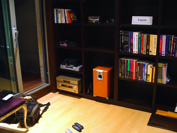

JBL SCS-178 서브우퍼
책장 한켠에 오디오 렉을 만들어서 기기와 앰프를 수납한 모습입니다. JBL SCS-178 서브 우퍼는 풍성한 중저역의 재생으로 세틀라이트형 스피커의 저역 재생 능력의 한계를 커버해 주는 서브 우퍼입니다. 이렇게 책장을 이용해서 기기를 수납하니 깔끔하고 보기 좋더군요. 아직 이삿짐 정리가 되지 않아서 빈자리가 많이 보이는데 아마 지금은 빈공간 없이 책들로 가득 차 있을겁니다.
YAMAHA RX-V540, DVD-S540
YAMAHA RX-V540 리시버, DVD-S540 플레이어

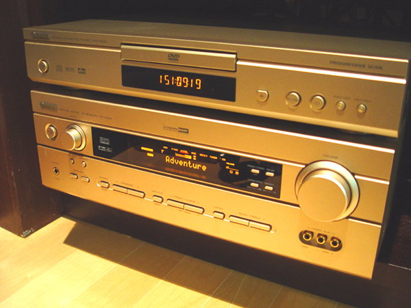

두기기 모두 많은 분들께 성능을 인정 받은 제품이고 방문기에 자주 등장했던 모델이라서 따로 설명을 드리지는 않겠습니다. 사진에서 보시는것 처럼 리시버 위에 다른 기기를 올려 놓는 것은 그리 좋지는 않습니다. 리시버의 방열판을 막고 있기 때문인데요. 요즘 리시버들은 내구성이 좋아서 고장날 염려는 없지만 그래도 전용 렉에 한칸당 한기기씩 두는 것이 가장 좋은 방법입니다.

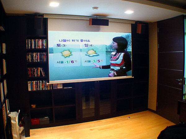

설치후 테스트 사진
설치를 마치고…
설치를 끝마치고 테스트를 하는 시간입니다. 아무리 정성껏 열심히 설치를 한다고 해도 항상 긴장 되는 순간입니다. 사진에서 보시는 장면은 공중파 SD급 화질입니다. 색감이 굉장히 좋지 않나요?  아..그리고 저희가 실수로 DVD 재생 장면을 찍지 못했는데 DVD 재생시에도 뛰어난 화질을 보여 주었습니다. 매트릭스2 DVD 타이틀로 사운드 테스트시 깔끔하고 부밍이 없는 소리를 들려 주었는데 전용룸이여서 가능 했던것 같습니다.
