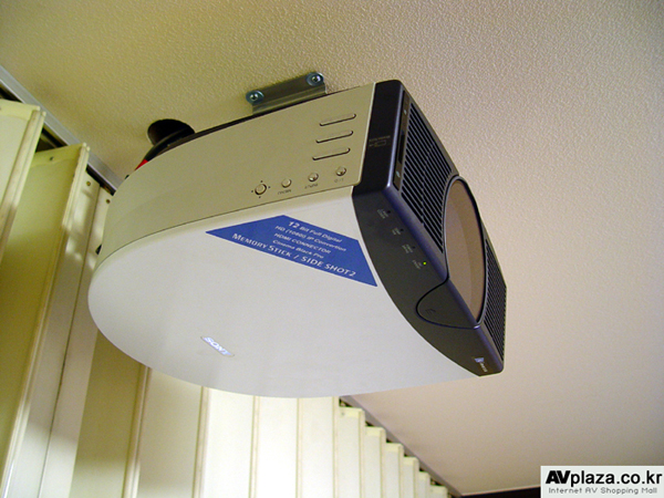

소니 HS-20 LCD프로젝터
투사거리가 4m정도 되는 방으로 16:9 100″ 구현이 가능합니다.

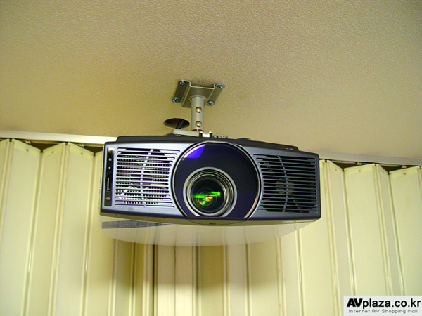

프로젝터는 소니의 신형 LCD프로젝터인 HS-20 으로 선택 하셨습니다.
소니의 HS-20은 기존의 HS-10의 후속작으로 기존제품보다 명암비700:1 에서 1300:1 로 높아 졌고 HDMI, 색감등에 있어 많은 발전을 한 모델입니다.
특히나 소니의 디테일 하면서도 선명한 화질은 이 HS-20의 가장 큰 특징이라 할수 있겠습니다.
또한 기본 키스톤 보정 외에도 사이드샷 보정이라는 기능으로 정면이 아닌 옆면에서 투사하여도 보정이 가능한 기능을 가지고 있어 어느 장소든 설치가 용의 합니다.

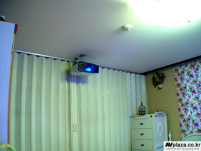

이번 설치할 장소는 30평대 아파트 안방인데 길이가 4m 가 약간 모자라는 공간으로 HS-20이 다른 프로젝터에 비해 투사거리가 짧은 편이라 와이드 100″(2220 * 1250) 스크린을 사용하였습니다.
스크린 매니아 100″ 16″9 스크린
우선 영상 컴퍼넌트와 컴퍼지트 그리고 전원선을 천정을 통하여 배선하여 깔끔하게 마감하였습니다.
천정을 통하여 배선하는것이 쉬운 방법은 아니지만 정성과 시간 그리고 테크닉이 필요한 기술입니다. 천정에는 수만은 전선과 다루끼(강목) 등이 얼기 설기 연결되어 있어 케이블은 천정을 통하여 배선하는것이 여간 어러운것이 아닐뿐 아니라 모든 집이 가능한것도 아니라서. 몰딩을 사용하면 아주 쉽게 설치가 되지만 그렇게 하려면 저희가 직접 나가서 설치해 드릴필요가 없을것 같습니다.

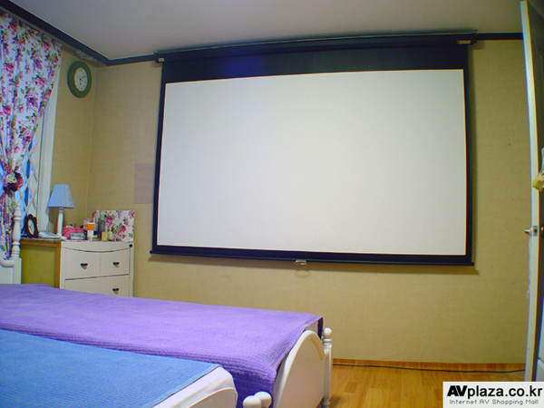

스크린은 최근 많이 사용하시고 있는 스크린메니아 제품으로 100″와이드 매트화이트 입니다.
기존 제품에 비해 마감이 좋고 또한 마스킹도 깔끔하게 되어 있는 최근 인기 있는 제품입니다.

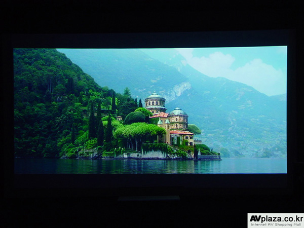

LCD프로젝터의 가장큰 장점은 편안한 화면과 디테일한 영상입니다.
보통 DLP들이 선명할거라고 생각하시지만 DLP는 태생 자체가 정확한 엣지가 나오기 힘이 듭니다.
스타워즈 에피소드 2 DVD 한장면
그래서 CRT 프로젝터를 보는듯 자연스럽고 정확한 색표현이 DLP의 장점이라면
LCD는 편안하면서 정확한 엣지가 장점이라고 할수 있을것 입니다.
특히나 HD같은 고선명 영상에서는 LCD들의 진가가 발휘 됩니다. 정확하게 구분되는 엣지 들과 디테일한 맛은 LCD가 정말 좋다고 할수 있습니다. 뭐 LCD나 DLP냐는 취향의 차이로 선택하셔도 좋을것 같습니다. 3판식 DLP가 현실적 가격으로 판매 되기 전에는 이런 LCD와 DLP들의 선택에서 많은 고민이 필요할것 같습니다.

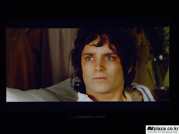

반지의 제왕 DVD 한장면
기존의 11HT 나 12HT 와 비교해도 손색이 없을 정도의 화질입니다.
가격은 절반 정도로 떨어졌는데 기능은 비슷합니다. 정말 하루가 다르게 변화하는 프로젝터 시장은 아마도 가장 빠르게 변화하고 있는 디지털 기기들중 하나일것 입니다.
