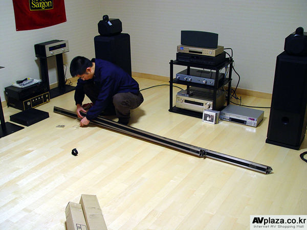

110″ 하이컨트라스트 다메트 액자형 스크린 설치

110″ 액자형 스크린 완성한후 벽면설치 완료

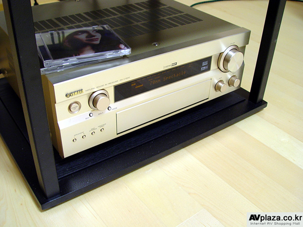

전면에는 야마하 RX-V1300 리시버를 사용하고 있습니다. 최근 RX-V1400 신형이 나오기 전까지 가장 많이 사용되던 야마하의 BEST모델로 뛰어난 가격대 성능과 다양한 DSP기능이 뛰어난 앰프입니다.
야마하 RX-V1300 AV리시버

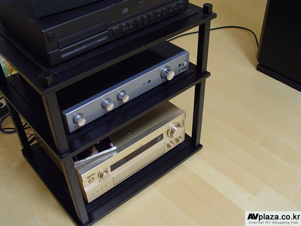

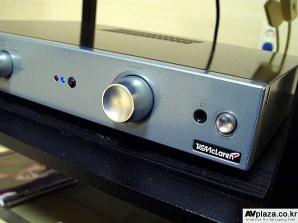

테그멕라렌 60iRV 인티앰프

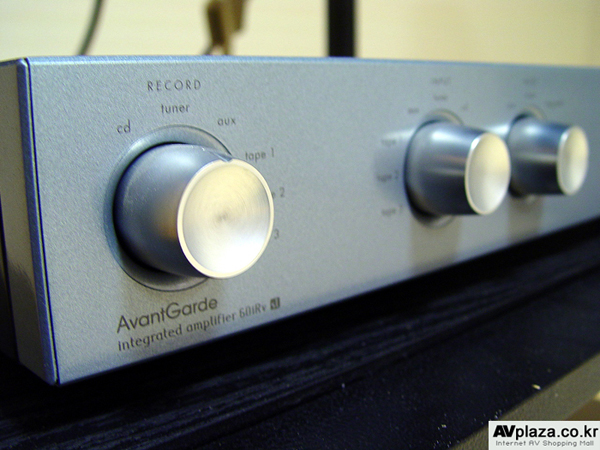

HIFI용으로 사용하시는 앰프는 영국 테그멕라렌사의 60iRV 인티 앰프입니다.
이 제품은 2000년 2001년 등 유럽의 EISA Award 에서 최고의 인티앰프로 선정될 만큼 좋은 성능을 가지고 있습니다.
특히나 60iRV는 인티앰프뿐 아니라 파워, 프리, AV파워 앰프로 사용이 가능합니다. 전면에 간단한 노브스위치만 설정해주면 바로 파워앰프, 프리앰프, AV파워앰프로 사용이 가능합니다.
테그멕라렌 60iRV 인티앰프
일반적으로 리시버와 인티앰프를 한대의 스피커와 사용할 때는 별도의 셀렉터가 필요하지만 60iRV의 경우 바이페스 기능을 가지고 있어 AV 리시버의 프리아웃단을 인티앰프인 60iRV의 라인입력단에 입력시켜 인티앰프를 별도의 파워앰프처럼 사용이 가능합니다. 정리하자면 음악을 감상할때는 60iRV를 이용하여 인티앰프로 음악감상을 하고 영화시청시에는 AV리시버에서 프리아웃으로 출력된 신호를 60iRV에서 입력받아 파워앰프처럼 출력해주는 기능을 합니다.
이기능을 사용하면 우선 사용하기 편하다는 장점도 있지만 리시버의 부족한 출력과 떨어지는 음질의 퀄리티에 대하여 HIFI인티앰프에서 출력하며서 좀더 뛰어난 음질의 멀티채널도 가능합니다.

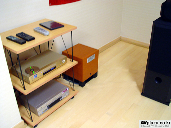

사이드에 설치된 비디오와 DVD플레이어 그리고 우퍼 스피커
서브우퍼는 야마하의 신형 우퍼인 SW-215 입니다. 크지 않은 크기이지만 이만한 가격에 이만한 성능 나오는 우퍼도 없을 것 같습니다.

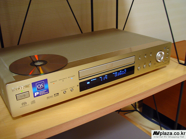

소니 915V DVD플레이어

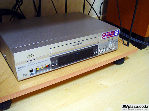

DVD플레이어는 소니의 NS915V 입니다. SACD를 지원하며 프로그레시브 스캔을 지원하는 DVD플레이어로 많이 사용하시는 모델입니다.  또한 JVC 비디오 플레이어도 프로젝터에 연결을 원하셨습니다.
JVC 비디오 플레이어

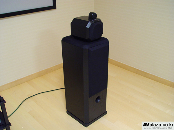

B&W 매트릭스 802 메인스피커
사용하시는 스피커는 B&W 매트릭스 802 입니다. B&W 노틸러스 시리즈의 전신인 매트릭스 시리즈 중 상급모델인 802 입니다. 단종된지 벌써 몇년이 지난 모델이지만 B&W 특유의 음색을 느끼기에는 부족함이 없습니다.

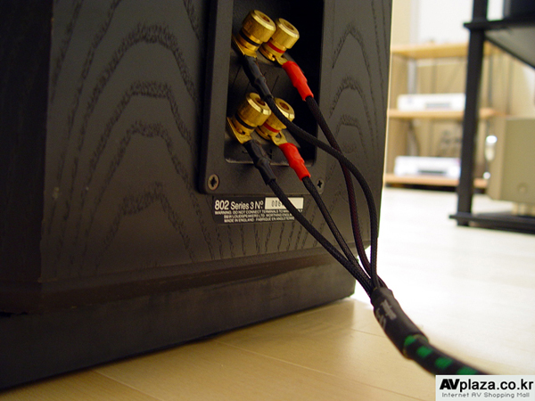

오디오퀘스트 CV-4 스피커 케이블
사용하신 케이블은 오디오퀘스트사의 CV-4 케이블 입니다. 바이와이어링 터미네이션 처리가 되어 있습니다.

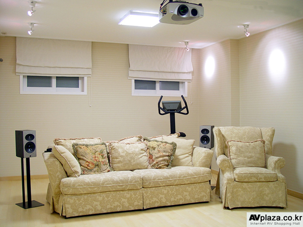

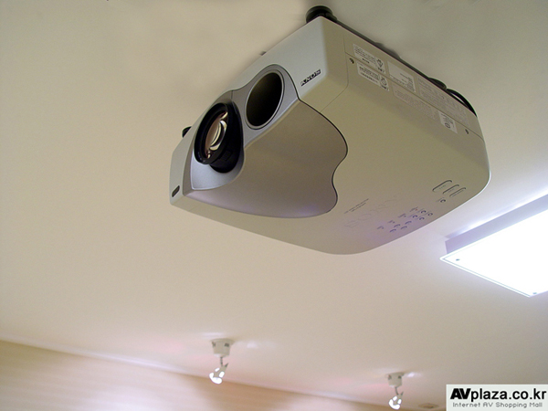

소니 11HT 프로젝터
기존의 프로젝터는 바닥에 테이블 위에 거치하시고 사용하셨습니다. 그러다 보니 케이블이나 테이블때문에 거추장스럽고 불편하셔서 천정설치를 원하셨고 청정에 프로젝터 설치를 하였습니다.
설치할 프로젝터는 소니의 11HT입니다. 한때 소니의 HT시리즈는 서민들을 위한 바코시네맥스 라는 찬사를 들으며 등장한 소니의 대표적 홈시어터 프로젝터입니다. 10HT 이후 성능을 향상한 11HT가 출시되었고 작년에는 그의 후속작인 12HT가 등장하였습니다.

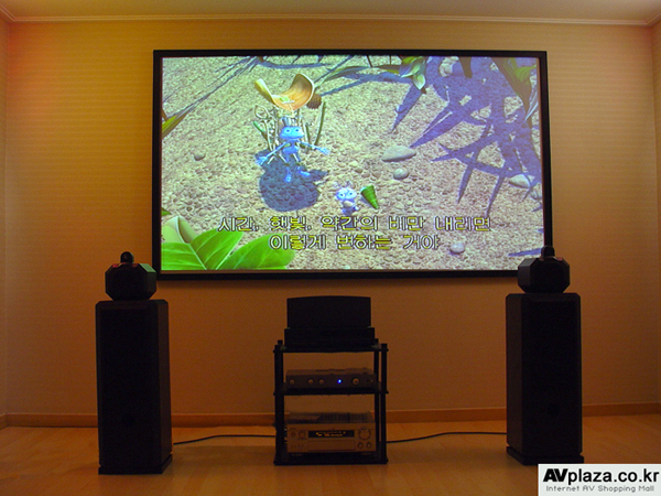

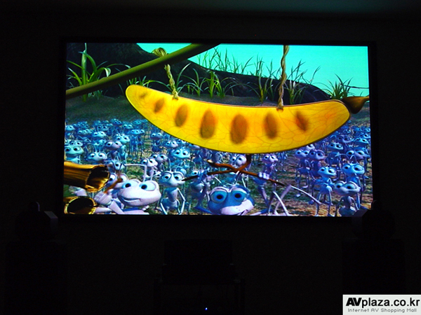

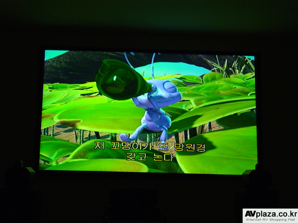

소니 11HT로 투사한 벅스라이프 DVD화면
11HT는 아직까지도 최상급 클래스의 LCD프로젝터로 가장 큰 장점은 디테일한 화질과 뛰어난 HD방송화면에 있다고 해야 할 것 같습니다. 특히나 HD방송에서는 비슷한 가격대 아니 더 고급의 프로젝터보다 뛰어난 HD방송화면을 보여 주고 있습니다. 같은 가격대의 DLP프로젝터들이 자연스러운 화면이라면 11HT는 칼같은 선명함을 보여주고 있어 HD방송에서의 확실한 선명함을 감상하기에 부족함이 없습니다. 다만, 색감면에서 고질적인 문제인 녹색이 지나치게 강조되어 있는 부분과 LCD프로젝터 태생적 문제인 낮은 컨트라스트비가 단점이라고 할 수 있지만 HD방송을 많이 보시는 분이라면 한번쯤 중고로 고려해 보실만한 제품입니다.

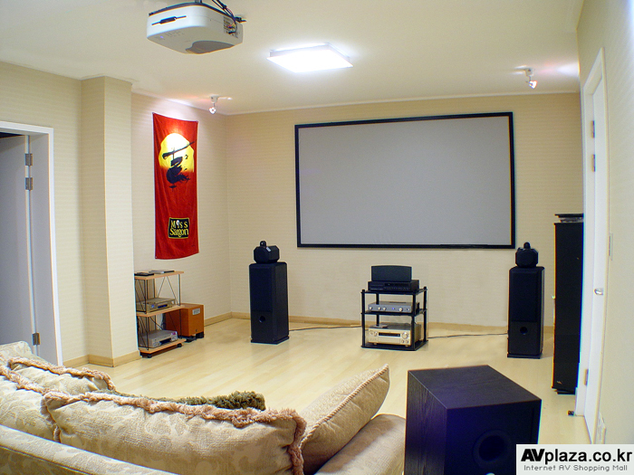

스크린의 액자형 110″ 하이컨트라스트 다메트 입니다. LCD 프로젝터용 스크린으로 가장 많이 사용되는 이 원단은 0.8게인의 스크린으로 밝기는 약간 손해를 보지만 LCD프로젝터의 낮은 컨트라스트비를 보정해주면서 블랙의 표현을 많이 개선해주는 역할을 하며 일반적인 메트화이트 원단에 비해 상당한 화질개선 효과가 있습니다.
AVPLAZA에 제품에는 100″ 액자밖에 없지만 별도로 원하시는 사이즈로 제작이 가능합니다.

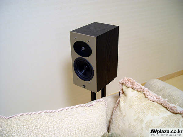

아데나 오디션 B1 북쉘프 스피커
리어쪽 스피커는 아데나 오디션 B1 북쉘프 스피커입니다. 저렴한 가격이지만 가격대를 뛰어넘는 성능으로 최근 가장 인기 있는 스피커 중 하나입니다.
아데나 B1 북쉘프와 프로젝터가 설치되어 있는 후면부
설치를 마치고 세팅까지 완료되었습니다. 설치시간은 4시간정도 소요되었습니다.
좀더 편하고 사용하기 쉽도록 설치해드렸습니다. 다만 아쉬운점은 사용하시는 센터 스피커가
기존의 사용하시던 Celestion 의 보급형 선터로 음색적인 면이나 성능면에서 좀 떨어지다보니 센터와 메인의 음색점 발란스나 매칭에 문제가 있더군요. 센터스피커는 업그레이드 하시는것이 좋을것으로 생각됩니다.
