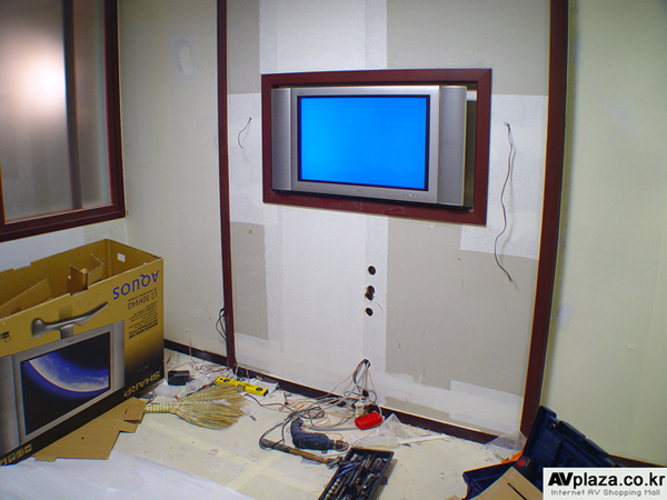

작은방 벽면 LCD TV매립전
방의 크기는 3평 정도이며 이 방 역시 벽면에 LCD TV를 매립하기로 하였고 스피커 등을 벽면에 부착하기로 하였습니다.
PC와 연결을 위하여 미리 DVI 케이블과 RGB 영상케이블을 천정을 통하여 매립하였고 PC의 광신호를 광케이블을 이용하여 천정으로 매립하였습니다.
아트월을 만들고 거기에 LCD TV를 매립하였습니다.
사용된 LCD TV는 샤프전자의 LC-30HV4D로 LCD TV에서 가장 앞선 기술을 가지고 있는 회사입니다.
특히나 PDP에 비해 뛰어난 색감이나 전력소모가 적다는 것이 장점일 것입니다.
반면 PDP에 비하여 고가라는 점은 단점이라고 할 수 있을 것 같습니다.
기본적인 배선 및 설치를 완료하고
LCD TV를 벽면에 부착시키고 스피커 케이블 및 영상케이블들은 미리 매립시켜 두었습니다.
샤프 LCD TV는 별도의 전용케이블을 이용하여 기본제공되는 영상 컨트롤러 및 셋톱박스가 제공되고 있습니다.

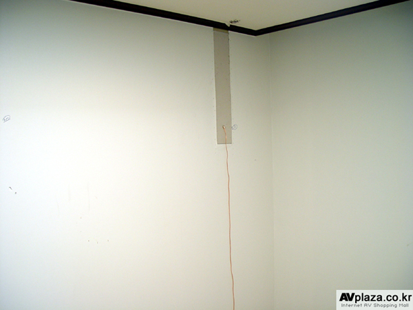

후면 리어 스피커를 미리 매립해두었습니다.

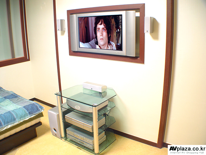

기존적인 시공이 완료된 후 모습

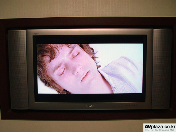

샤프 LCDTV 화질입니다.
30인치 샤프 LCD TV 화질
일반PDP에 비해 색감은 확실히 좋다는 생각이 들정도 입니다. 또한 적은 전력소모또한 장점이지요 PDP구입해두고 엄청난 전기소모때문에 못 보시는 분도 있다고 하니까요.

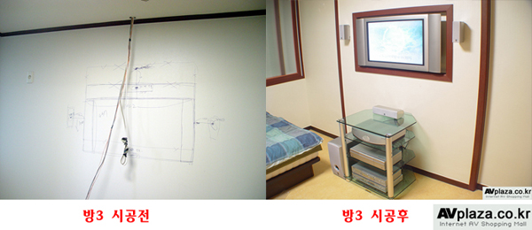

홈시어터 시공전사진과 시공후 사진
설치를 마치고
간단한 음악과 영화를 즐기기에는 ALL IN ONE 제품으로도 충분하다는 생각을 합니다. 또한 작은 공간을 활용할 수 있도록 벽면에 TV와 스피커 등을 매립하여 작은 공간을 활용하는 방법도 좋은 방법 중 하나라고 생각되네요.
