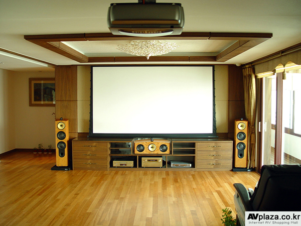

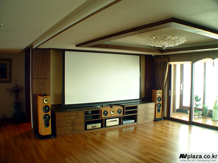

안양 비산동 래미안 아파트 마지막 거실 설치 편입니다.
거실 설치 완료된 모습
3개의 방과 거실에 홈시어터를 설치하셨고 그중 이 거실에 가장 많은 신경을 써서 구축하였습니다.
우선 전면에는 60인치에 PDP를 매립하였습니다. 간단한 뉴스나 드라마 등을 PDP로 시청하시기로 하셨고 대화면이 좋은 HD방송 DVD, 영화 등은 프로젝터를 이용하여 120인치를 구현하였습니다.
전면 스피커들은 B&W 사의 노틸러스 시리즈입니다. AVPLAZA에서 B&W는 직접 팔고 있지는 않지만 고객님이 원하시는 브랜드로 저렴한 가격에 공급해드렸습니다.
AVPAZA에서는 직접 판매 하고 있지않은 브랜드라도 고객님이 원하시면 직접 공급 시공해드리고 있습니다.
후면은 노틸러스 805를 이용하여 리어와 리어BACK 스피커를 구축하였습니다.

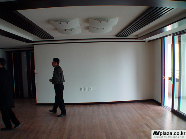

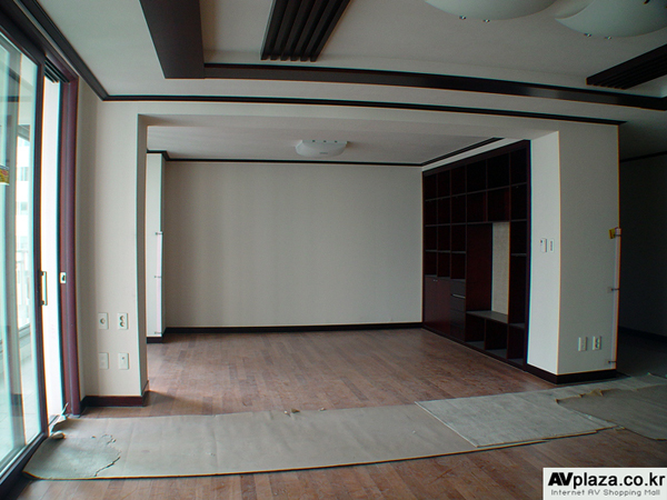

공사전 거실 전면
고객님께서는 거실과 방 한 개를 터서 거실을 만드시기로 하셨고 거기에 홈시어터를 구축하시기로 하였습니다.
방의 거실의 크기는 길이가 8m가 약간 넘고 폭이 4.5m 정도의 거실입니다.
저희가 직접 방문상담을 드리고 거실의 컨셉과 용도 등을 생각하여 시스템을 구축해드리기로 하였습니다.

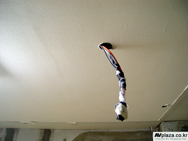

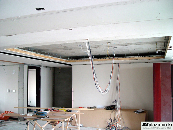

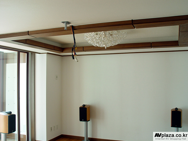

천정을 통한 영상및 스피커 케이블 매립
천정을 공사하면서 미리 스피커케이블,컴퍼넌트,컴퍼지트,광DVI 케이블을 매립하였습니다.
리모델링이나 인테리어 공사 전에 AVPAZA에 연락을 주시면 직접 방문 드려서 케이블등을 미리 매립해드립니다.
이번 경우 리어 4채널과 우퍼케이블, 광DVI, 컴퍼넌트,컴퍼지트,전원 등 총 9개의 선이 천정을 통하여 매립되었습니다.
프로젝터 설치를 위해 천정을 통해 배선된 영상및 전원선
천정을 통하여 미리 매립해둔다면 보다 깔끔한 인테리어 및 보기에도 좋겠죠. 만약 인테리어 후에 프로젝터 등을 달려면 불필요한 구멍이 생기거나 보기 실은 몰딩을 해야 하는 일이 생길 수있을 것 입니다.

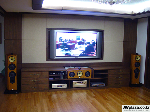

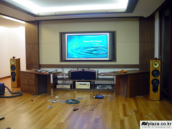

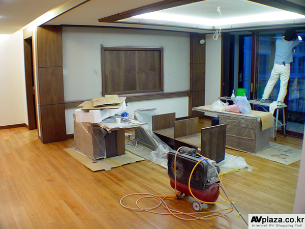

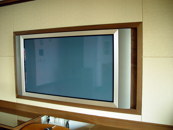

전면 PDP매립위해 아트월을 새우고 장식장을 특별히 만들었다.
천정 마감을 하고 전면은 60″ 프로젝터가 들어갈 수 있도록 매립하였습니다. 또한 B&W 스피커가 들어갈 수 있도록 전면 장식장을 따로 제작하였습니다. 전면에는 120″ 스크린이 매립되도록 별도의 박스를 제작 하였습니다.

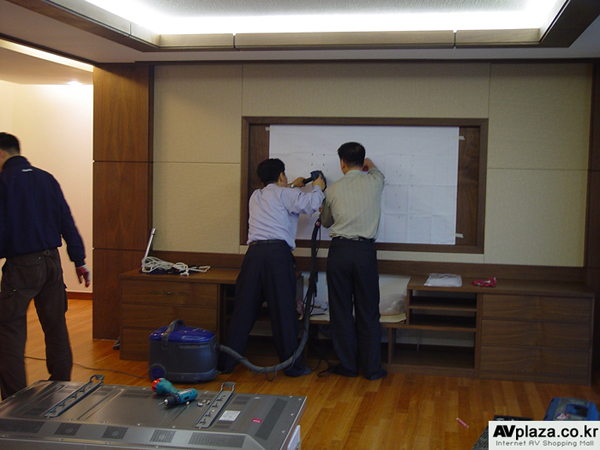

60인치 PDP설치
60인치 PDP들 달기위해 3명이 낑낑 대면서 힘들게 벽면에 매립하였습니다. PDP라고 하지만 워낙 크기가 큰 PDP라 무게도 80KG이 넘어가더군요. PDP에는 컴퍼넌트,컴퍼지트,RGB,DVI 선을 미립 매립해두었기 때문에 어느 영상신호를 입력하셔도 바로 연결가능하도록 하였습니다.
PDP설치후 스피커 케이블과 영상케이블들을 터미네이션및 배선중
PDP가 달리고 스크린도 천정에 매립이 끝나고 스피커들 배선및 프로젝터 배선 시공입니다. 케이블을 오디오퀘스트사의 고가 케이블들을 매인에 사용하셨기 때문에 케이블 두께 때문에 장식장을 통과하지 못해 좀 애를 먹었습니다.

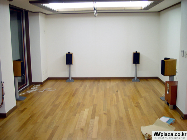

후면부 7.1체널 구축위해 리어 4개와 우퍼1개가 위치하고 있다.
후면부에 는 7.1채널을 구축하기 위하여 리어2개와 리어BACK 2개 그리고 서브우퍼가 배치되어있습니다.
리어스피커로 사용된 스피커는 노틸러스 805 4개를 이용하여 구축하였고 서브우퍼는 야마하 SW-1500입니다.
천정에 미리 매립해둔 영상케이블
천정에 미리 매립된 영상케이블 및 전원케이블입니다.
DVD플레이어를 데논 A11을 사용하셨기때문에 광DVI를 이용하여 연결하기 위해 매립되었고 셋톱박스는 컴퍼넌트 케이블로 신호를 전송하기로 하였고 컴퍼지트는 일반비디오신호를 전송하기로 하였습니다.
광DVI 가 좋은 이유는 일반 DVI케이블들이 5M 이상의 길이에서 열화가 발생하여 화면에 노이즈등이 발생하고 일부 신호 자체가 전송이 되지 않는경우가 있습니다. 이에 반해 광DVI케이블은 DVI신호를 광신호로전화 하여 광케이블로 전송하여 300M 이상의 길이 까지 신호의 손실이나 열화 없이 전송이 가능하여 최근 홈시어터 영상선으로 많이 사용되고 있습니다.
하지만, 가격이 일반 DVI에 비하여 비싸고 또 DVI를 장착하고 있는 기기들이 많지 않다는 점이 단점이라고 할 수 있을 것 입니다.

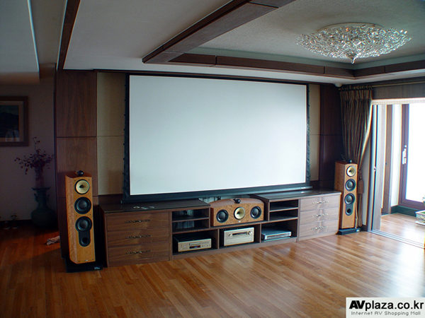

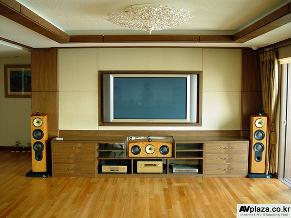

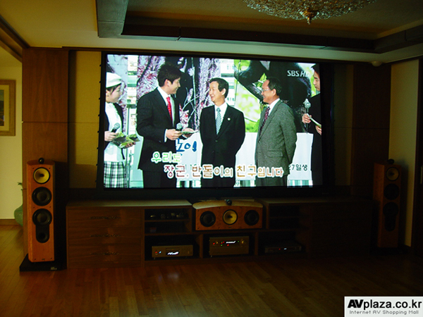

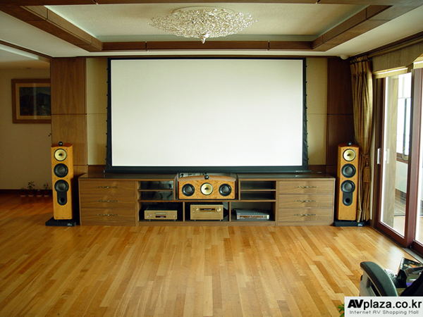

최종 거실 홈시어터 시스템완성
완성된 거실 홈시어터 전면
3주에 걸치 설치가 끝이 났습니다. 인테리어 공사기간 3주동안 10번이상 방문 드렸고 120인치 스크린이 워낙 크기 때문에 직접 18층까지 들고 올라가던 힘든일이 있었지만 그래도 완성 후에는 그 뿌듯함이 느껴집니다. 저의 AVPAZA에서 신경을 많이 쓰면서 해드린 것이기도 하지만 고객님께서 좋아하실 생각을 하니 그동안 힘들게 고생했던 것이 고객님이 만족하실
생각을 하니 즐거운 생각만 드네요.
우선 전면 부터 찬찬히 살펴 보면

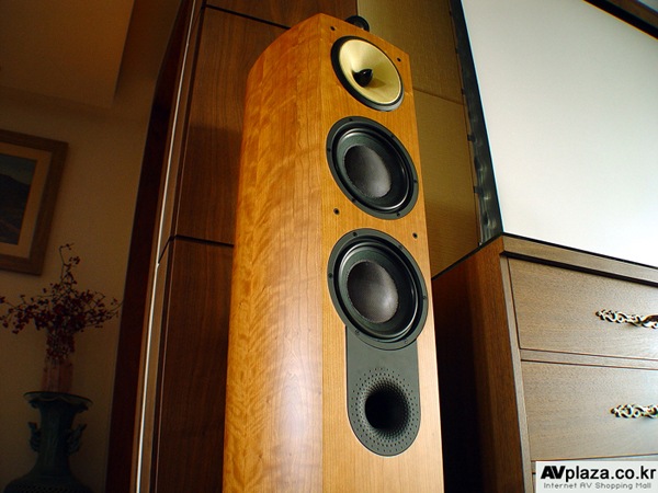

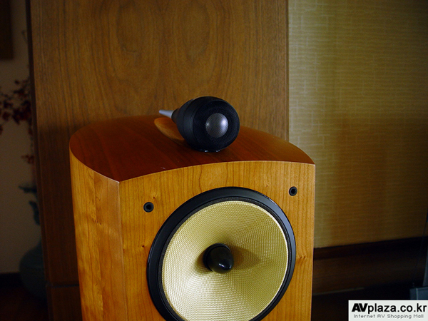

B&W 노틸러스 803 스피커 전면
메인스피커는 B&W 노틸러스 803 입니다. B&W를 대표하는 스피커로 그 상위 모델로 시그너처 모델이 있기는 하지만 가격이 가격인지라 현실적으로 노틸러스 시리즈가 가장많이 사용되고 있는 B&W 대표 모델입니다.
그중 노틸러스 803은 노틸러스 시리즈 중간모델로 804와 더블어 가장많이 사용되고 있는 스피커입니다.
노틸러스 시리즈의 트위터는 트위터에는 4웨이의 오리지널 Nautilus™와 동일한 튜브 테크놀러지가 사용되어 있습니다.
그러나 3웨이 시스템에서는 미드레인지에 Nautilus™ 튜브를 그대로 사용하면, 이 유닛이 커버해야할 대역과 방사각이 제한되어 버립니다.
B&W 노틸러스 803 스피커
또한 B&W의 FST(Fixed Suspension Transducer) 케블라(Kevlar?) 미드레인지 드라이버 유닛에서는 일반적인 롤 에지 (roll edge)가 아니라 탄성이 별로 없는 평평한 기포 형태의 폴리머가 서스펜션 역할을 하고 있습니다.
B&W 연구소에서 진동판의 동작을 면밀하게 해석한 결과 보이스 코일이 케블라 콘(Kevlar? cone) 에 전달하는 진동은 롤에지 부분에서 반사하여 보이스코일로 돌아온다는 것을 밝혀냈습니다. 에지에 도달한 진동이 환류하여 음을 흐리게 한 것입니다. 그래서 진동판을 지지하면서 음이 반사하지 않을 만한 소재와 그 형상을 추구한 결과 특수한 모양의 폴리머제 링을 개발한 것입니다.
이 링은 콘에 전달하는 왜곡 파형을 거의 완전히 흡수하고, 동시에 중역에 있어서의 콘의 움직임과 충분히 조화되는 텐션을 줍니다.
따라서, 구형의 공동 안으로 매끄럽게 음을 이끌어내어서 가장 중요한 대역에서의 “개방성”을 확보하고 있는 것입니다.
공동 그 자체에서 공진과 반사를 발생하지만 이것들은 음향적으로 조정된 Nautilus™ 튜브로 제거됩니다.
B&W 노틸러스 803 스피커
노틸러스의 큰 특징은 우선 무난이라는 말이 가장 잘 맞는것 같습니다. 모니터적 성향의 스피커로 특정악기나 음악에 편중되지 않고 모든 음악과 영화를 무난하게 소화해 낼 수 있다는 장점을 가진 스피커지만 스피커 구동이 힘들고 어찌 보면 심심하다는 느낌까지 들게 만드는 음색은 취향에 따라 갈릴 수 있는 부분일 것 입니다.
메인 스피커인 노틸러스 803에는 오디오퀘스트사의 pikes peak 메인 케이블을 사용하였습니다. 오디오퀘스트 최상의 시리즈 중 막내모델이지만 B&W의 모니터적 성격과 가장 매칭이 좋은 케이블로 B&W와 A/Q 케이블의 매칭은 가장 좋은 베스트 매칭이라고 보시면 좋을 것 같습니다. 특히나 pikes peak 는 노틸러스에서 느낄 수 있는 다소 답답한듯한 소리를 경쾌하고 시원하게 풀어주면서 넓은 스테이징을 형성하며 전체적인 악기의 소리가 후면으로 펼쳐지는듯한 느낌을 주고 있습니다. 이런 HIFI적인 성향을 최대로 살려 줄 수 있는 케이블입니다.

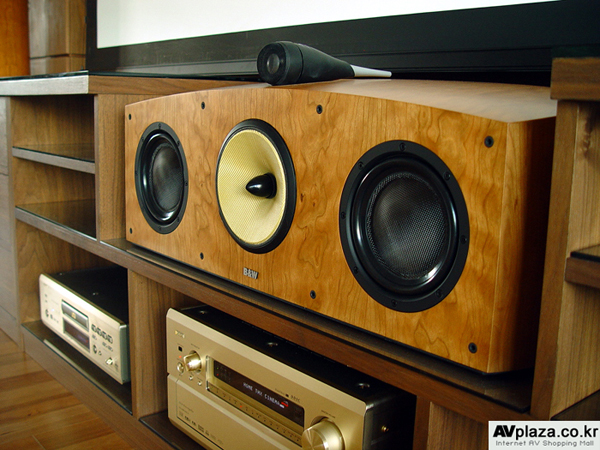

B&W 노틸러스 HTM1 센터 스피커
센터 스피커는 노틸러스 HTM1 입니다. 센터 스피커로는 상당히 큰 덩치와 무게를 가지고 있습니다.
크기만 W783 x H318 x D316(mm) 이며 무게만도 21kg이 넘는 엄청난 덩치에 센터 스피커입니다.
메인 스피커와 마찬가지로 케블라콘 미드레인지와 노틸러스 트위터를 장착하고 있는 괴물 센터 스피커입니다.

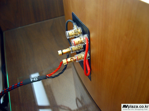

B&W 노틸러스 HTM1 센터 스피커 후면 케이블 연결
센터 스피커에 사용된 케이블은 AUDIOQUEST 의 CV-6 입니다. 센터스피커역시 pikes peak를 사용하면 좋겠지만 pikes peak는 완성품으로만 들어오는 케이블이라 선터배선용으로는 배선하기 쉽지 않았기 때문에 가장 비슷한 성향의 CV-6를 사용하였습니다. CV-6는 pikes peak과 같은 메탈구조를 가지고 있는 케이블이라 가장 비슷한 성향의 소리를 만들 수 있을것  입니다.

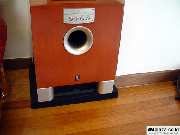

YAMAHA SW-1500 서브우퍼
서브우퍼 는 야마하의 SW-1500 입니다. 1000W의 강력한 출력과 가격대 성능을 뛰어넘는 기능으로 이미 많은 사용자를 보유하고 있는 야마하 최상의 서브우퍼 모델입니다.
리모컨을 제공하고 있어 사용하기 편리하고 야마하의 성능은 이미 정평이 나있기 때문에 따로 설명을 드리지 않아도 될 것 같습니다.

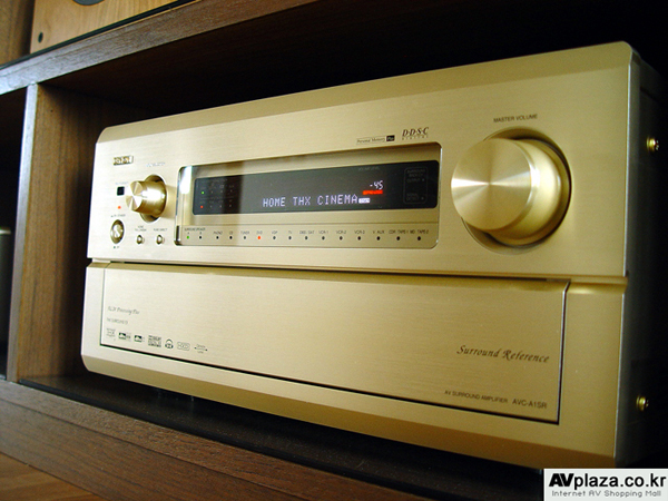

데논 A1SR A AV앰프 모습입니다.
메인 앰프는 DENON의 A1SR A입니다. A1SR은 데논사의 대표적 프래그쉽 모델로 채널당 275W 의 출력을 가지고 있는 앰프입니다. 2000년 S1SE 이후 나온 A1SR은 많은 데논 메니아 분들의 꿈의 앰프라고 칭송받고 있는 모델입니다.
또한, B&W와 가장 좋은 매칭을 보여 주고 있는 브랜드가 데논이기에 고객님이 선택도 A1SR을 선택하였습니다.
최근 야마하의 플래그쉽 모델인 AZ-9 이라는 괴물 앰프의 출현으로 다소 입지가 흔들리고 있기는 하지만 여전히 데논을 좋아하시는 분들에게는 꿈의 앰프라고 생각이 됩니다.
다소 아쉬운점은 사용하기 불편한 리모콘과 사용의 편의성 최신기술의 부제 등등 여러가지가 있을것 입니다.
최근 발표된 야마하 AZ-9은 I-link , 자동음장, 뛰어난 GUI 인터페이스, 영상업스케일러, 등등의 내장 및 채널당 300W의 출력 9.2체널 등 데논 A1SR의 강력한 경쟁자의 등장으로 데논의 앞으로의 신모델의 출시 전까지 고전하지 않을까 하는 생각도 하고 있지만 앞으로 나올 데논의 신모델에 한번 기대해 보겠습니다.

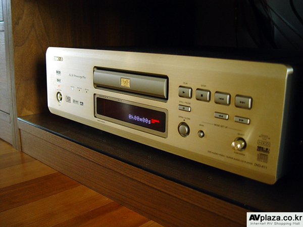

데논 A11 DVD플레이어 입니다.
DVD플레이어는 데논의 A11 유니버셜 플레이어입니다.
DVD플레이어는 데논의 신형 DVD플레이어인 DVD-A11 입니다. DVI 출력과  파루져의 최신 칩셋 FLI2310을 채용하고 있어 720p, 1.080i까지 업스케일링이 가능하고 샤크 DSP 두 개와 버 브라운 PCM1790 DAC를 사용하는 등 화려한 부품 사용하여 화제가 되고 있는 제품입니다.
DVDAUDIO, SACD 등을 지원하는 유니버셜 플레이어로 이미 많은 리뷰어들이 좋은 평가를 주고 있는 제품으로 만만치 않은 가격에도 국내 제품이 부족현상이 나타나고 있기도 합니다.
기기의 소리와 마감 면에서 아주 좋은 점수를 주고 싶지만 아쉽게도 데논의 DVD플레이어의 리모컨을 보면 한 20만원쯤 하는 DVD플레이어에 사용되는 리모컨 같아 아쉽습니다. 개인적으로 리모컨은 파이오니어 제품이 가장 사용하기 편하며 모양도 고급스러운것 같습니다.
결론은 하이엔드 모델을 제외하고 가장 뛰어난 플레이어라는것에 대하여 이의를 제기하는 사람은 없을 것 입니다.

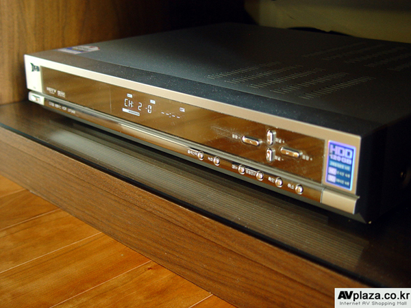

LG LS-3430 HD 셋톱박스 입니다.
셋톱박스는 LG전자의 LST-3430 입니다.
120G 하드가 내장되어 있어 HD급 12시간이상 녹화가 가능하며 I-link 와 DVI출력 등을 지원하고 있는 현존하는 가장 뛰어난 HD셋톱박스 입니다. 특히 하드가 내장되어 있어 HD방송을 녹화할수 있다는 점에서 가장 큰 매력을 가지고 있습니다.
뛰어난 화질의 HD를 녹화할수 있는 방법이라고는 고작 D-VHS를 이용하거나 PC에서 받아서 사용하는 방법밖에 없었습니다.
이러한 이유로 일반인들이 쉽게 HD를 녹화하실수 있을것 입니다.

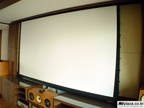

렉스비전 하이시네 120″ 전동 텐션 스크린입니다.
전면에 스크린은 렉스비전에  Hicine-vision 120″ 전동 텐션 스크린입니다.
120″ 텐션 스크린은 일반스크린에 비해서 무게도 2배이상이고 크기도 훨씬 크기 때문에 설치도 힘들고 그만큼 가격도 일반 스크린에 비해 고가입니다. 그럼에도, 텐션스크린들은 일반스크린에서 볼수 있는 스크린의 쭈글쭈글 거리는 우는 현상이 없이 팽팽하게 펴지기 이런 우는 현상으로 인한 화면 왜곡현상이 없습니다.

LG 60″ PDP TV 입니다.
PDP는 LG전자의 60″ PDPTV 입니다. 60인치가 아직 본격적인 보급화가 되지않았기 때문에 아직 가격이 1000만원대 중반 이라는 비싼가격에도 불구 하고 대화면을 구축하고 싶다는 분들이 많이 사용하시지만 아직은 약간의 문제도 보이더군요 60인치라는 대화면은 구축할지는 모르겠지만 화질 부분에서는 아직 개선해야 할 여지가 많아 보입니다.
화질에 있어서는 아직은 일본 제품들에 비해 떨어지는 것이 사실이고 이런 부분은 국내 가전업체에서 좀더 보완이 필요 하지 않을까 합니다.
LG 60″ PDP TV 입니다.
LG 60″ PDP TV 입니다.

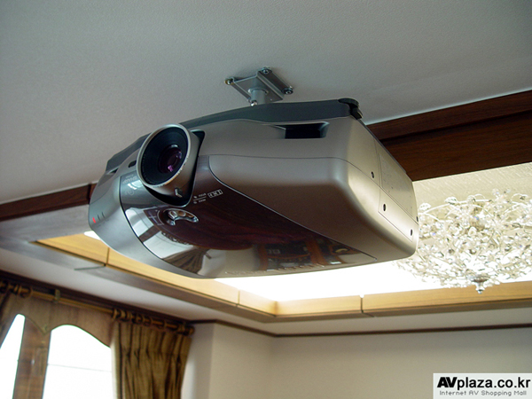

샤프 DLP프로젝터  XV-Z12000
프로젝터는 샤프전자의 XV-Z12000 입니다.
와이드 판넬 DLP프로젝터 시장에서 가장 앞서 나가고 있는 샤프사의 최신 DLP프로젝터인 Z12000 입니다.
기존 10000 보다 향상된 컨트라스트 비와 기능들로 무장하고 Z10000초기 판매가보다 저렴한 800만원대 초반에 출시된 제품입니다.
컨트라스트가 5500:1 의 무시무시한 프로젝터 입니다. DLP특유에 정확한 색 표현력과 뛰어난 명암비로 많은 메니아분들에게 가장 사랑받고 있는 DLP프로젝터라고 보시면 되겠네요
최근 삼성의 야심작인 SP-H700AK DLP프로젝터와 경쟁하고 있는 재품으로 삼성은 뛰어난 색감에 샤프는 그간의 기술력과 가격으로 진검승부중입니다. 개인적으로 1라운드는 샤프쪽에 승리가 아닌가 생각합니다. 이유야 삼성DLP프로젝터가 생각보다 비싼가격에 출시되었지만 삼성에서 만든 재품으로 이런 화질을 낼거라 생각못할 정도로 뛰어난 프로젝터 더군요.
어느것을 선택하셔도 훌룡한 선택임은 확실합니다.

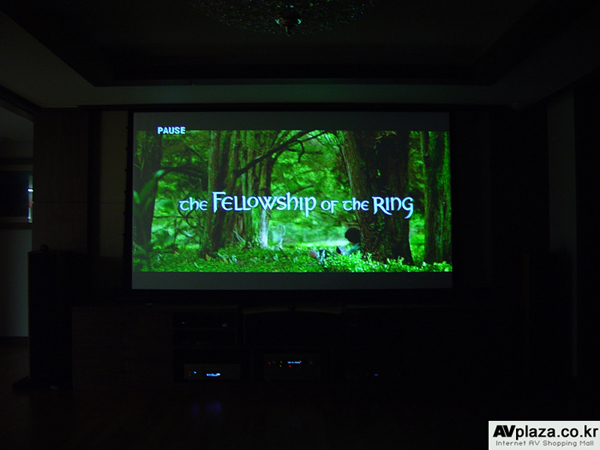

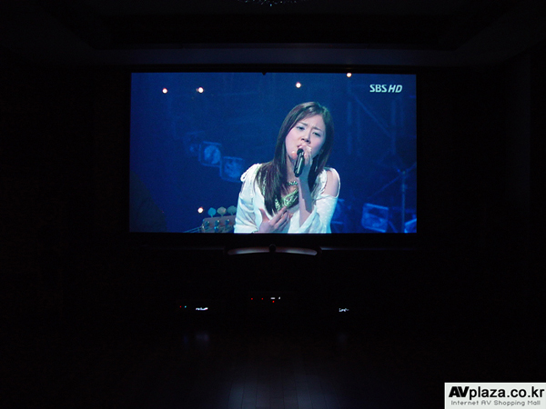

120″ 스크린에화면에 투사한 화면입니다.
120″ 스크린에 샤프 Z-12000 투사화면

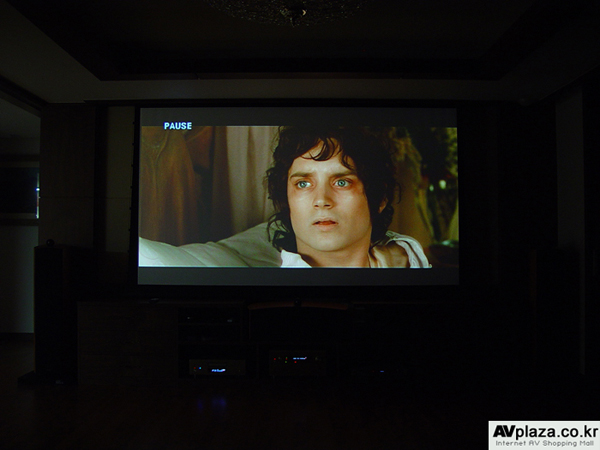

반지의 제왕 DVD타이틀 투사화면
반지의 제왕 DVD타이틀 투사화면

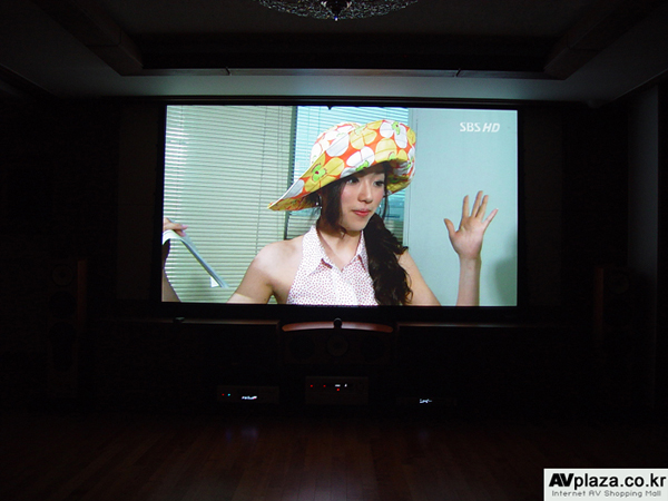

HD방송 투사화면
HD방송 투사화면

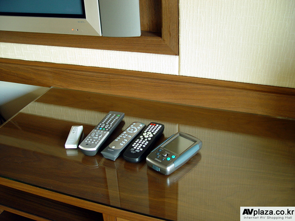

각종 기기 리모콘들
리모콘들 리모콘이 데논앰프 DVD플레이어, 셋톱박스, PDP등등 많은 리모콘이 있지만
데논앰프에 학습하셔서 사용하시면 좀더 편하게 사용하실수 있습니다ㅣ.

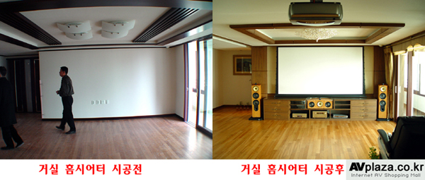

시공전 사진과 홈시어터 시공후 사진
