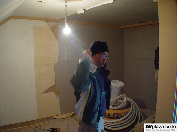

리모델링중 영상, 스피커, 전원케이블 설치중
벽면에는 흡음용 마감과 바닥에는 카펫을 깔아서 진동과 방음, 방진에 신경을 많이 쓰고 룸을 만들었습니다.
벽면 마감재는 일반적인 흡음용 스폰지입니다.
이 제질이 좋은 이유는 가격이 저렴하다는 점입니다.
저렴한 가격에 좋은 성능을 보여주고 있지만 반면, 화제나 냄새 등과 시간이 지나면 스폰지가 부식하여
다시 설치해야 하는 점은 단점이라고 할수 있습니다.
하지만, 일반 흡음용 판넬에 비하여 1/10 가격 밖에 하지 않기 때문에 나름대로의 매리트는 충분히 있습니다.
또한 스피커 케이블, 영상케이블, 전원케이블등은 리모텔링 공사중 미리 배선해드렸습니다.

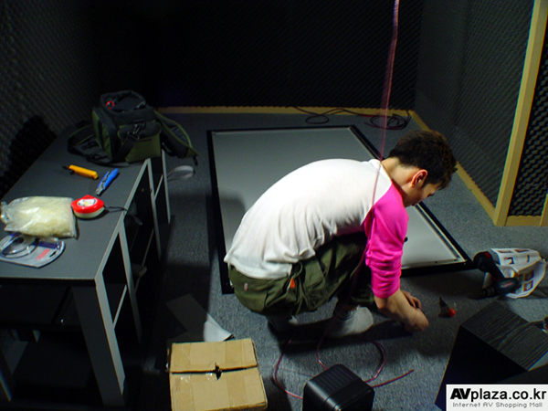

홈시어터 기기설치
80인치 액자형 스크린 조립 시공중
스크린은 80인치 액자형 하이컨트라스트 다메트 0.8게인 스크린입니다.
롤 타입을 생각하시다가 굳이 전용룸에 따로 TV도 없는 상황에 롤 타입보다 액자형 타입을 추천 드렸습니다.
설치위치의 폭이 2.8m 정도이기 때문에 와이드 80인치 이상의 스크린을 사용하기에는 무리가 있어 80인치로 결정하였습니다.
액자형 스크린의 가장 큰 장점은 텐션 없이도 저렴한 가격에 우는 현상 없이
팽팽한 상태의 스크린을 보실수 있다는 점이겠지요.
반면 액자형이다 보니 스크린은 항상 전면에 설치되어 있어야 한다는 점이 단점이라고 할 수 있겠지요.

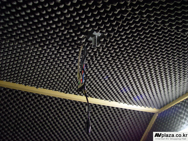

천정 안쪽으로 영상케이블과 전원케이블을 배선처리 하여 작업하였다
프로젝터가 설치될 위치에 케이블을 미리 매립해두었습니다.
리모텔링 할당시 직접 방문 드려 케이블 시공을 해드렸습니다.
미리 배선된 케이블은 컴퍼넌트, 컴퍼지트, DVI 그리고 전원선입니다.
스피커 케이블들도 미리 벽안쪽으로 미리 매립해두었습니다.

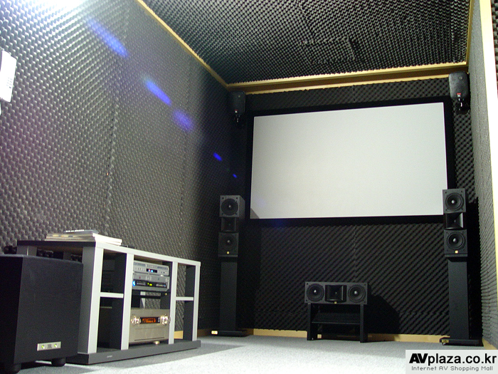

설치가 완료된후 홈시어터 전용룸 구성도 및 평면도
설치가 완료되고 기기들을 하나씩 살펴보면
기기 설치가 완료된후

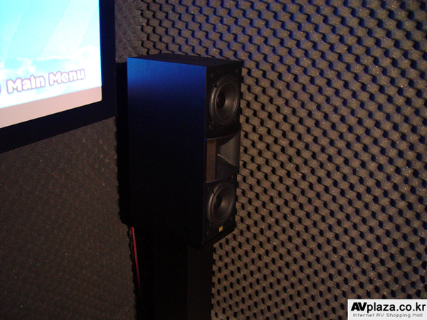

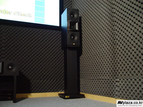

메인 스피커는 JBL HT4V입니다.
JBL 메인 스피커 HT4V
JBL HT시리즈는 이미 잘 알고 있듯이 최고의 홈시어터 스피커라는 말이 가장 잘 어울릴만한 스피커입니다.
바이얼레디 혼트위터를 장착하고 있는 이제품은 THX인증을 받고 있는 제품으로 가정에서
가장 이상적인 홈시어터 환경을 제공해주고 있습니다.
하지만, 이러한 HT도 기본적인 충실한 구동력을 바탕으로 만들어진 스피커이기 때문에
이 제품의 완벽한 성능을 끌어내기 위해서는 일반적인 AV리시버 타입의 앰프로는 힘들다는 것이 일반적입니다.
JBL의 하이엔드 홈시어터제품인 “신서시스”중 “신서시스 HT”라인업에사용되는 앰프는
렉시콘의 MC12 와 LX-7 파워앰프를 사용하고 있습니다.
HT 스피커 가격은 500만원정도이지만 파워앰프와 프로세서의 가격은 2000만원이 넘어가는 제품을
기본 패키지로 만들어 JBL에서 판매하고 있습니다.
가장 이상적인 매칭은 아마도 렉시콘 제품과의 매칭이겠지만 현실적으로 엄청난 가격에 앰프는
구입하시기 힘드신 분들은 AV리시버에 별도의 파워앰프만 간단하게 보강 장착하는것으로만
JBL HT의 성능을 한층 업그레이드 시키실수 있을 것입니다.
JBL 메인 스피커 HT4V
확실하게 말씀드릴 수 있는 것은 국내에 수입되는 JBL스피커중 2000만원대 K2 9800을 제외하고
가장 완벽한 홈시어터 능력을 보여주고 있는 제품이라 확실히 말씀드리겠습니다.
더불어 미국 본사에서 수입되는 유일한 제품이기도 하고요.

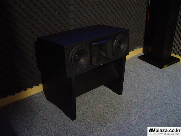

센터 스피커는 JBL HT4H 입니다.
JBL 센터 스피커 HT4H
기본적인 모양은 HT4V와 동일합니다.
단 트위터 위치가 옆으로 뒤집어졌다는 점과 음합이 메인 스피커인 HT4V 보다 높다는 점 정도 차이라고 할까요.
가장 이상적인 홈시어터는 같은 종류의 스피커 5대를 연결해서 사용하는 것이 가장 좋고
완벽한 소리를 재연하겠지만 현실적으로 가격이라는 제안이 있고 리어채널까지 굳이 비싼 메인 스피커를
사용할 이유가 없기 때문에 대부분 리어는 북쉘프 타입을 사용하고 있습니다.
센터 스피커 역시 바이얼레디 혼트위터를 장착하고 있는 제품으로 센터에서의 대사전달 능력과 파워넘치는 사운드가 일품입니다.
센터 스탠드는 VIOCE WOOD 의 HT용 전용 센터 스탠드입니다.
특별히 주문하여 만들어진 제품으로 시청자의 청취 위치의 귀 높이를 고려하여 제작된 센터 스피커 스탠드 입니다.

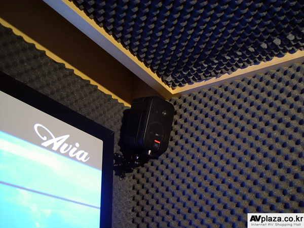

전면 프런트 이팩트는 JBL 컨트롤1 입니다.
JBL 컨트롤1X 스피커를 이용한 프런트 이팩트
이 프런트 이팩트라는 개념을 시작한 브랜드가 야마하입니다.
작은 공간에서 콘서트홀이나 극장 같은 느낌의 사운드를 재생하기에는 공간적인 한계와 스피커들의 능력 등
현실적으로 같은 소리의 사운드를 만들어내기 힘든 것이 사실입니다.
그래서 개발된것이 프런트 이팩트입니다.
콘서트홀이나 극장의 사운드에서 느낄 수 있던 잔향이나 음의 반사 등등
넓은 공간에서 느낄수 있었던 사운드를 프런트이팩트가 인위적으로 만들어주기 때문에 작은 공간에서도
마치 넓은 공연장에서 감상하는듯한 느낌을 가질 수 있는 것입니다.

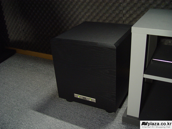

서브우퍼는 JBL PB-12 입니다.
JBL PB-12 엑티브 서브우퍼
JBL의 유일한 검은색 서브우퍼로 JBL와 가장 좋은 매칭을 보여 주고 있는 제품입니다.
250W의 출력에 미러한 디자인이 뛰어난 제품입니다.
PB-12가 HT와 가장 많이 사용되는 이유가 디자인적인 통일성도 있지만 국내 수입되는 JBL우퍼중
가장 좋은 성능을 보여 주고 있는 제품이기 때문입니다.

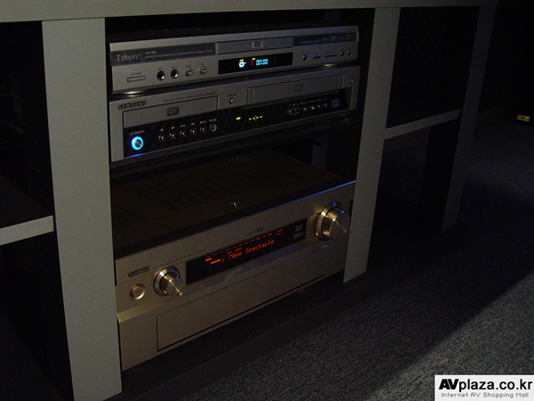

DVD플레이어 와 AV디지털 앰프
삼성 DVD콤보와 야마하 DSP-AZ2 AV앰프
DVD플레이어는 삼성의 신형 콤보입니다.
이 제품을 선택하신 이유는 바로 DVI영상 출력이라는 점입니다.
수입제품 중 DVI영상출력이 가능한 DVD플레이어들의 가격이 고가라는 이유로,
저렴한 가격대에 DVI를 장착하고 있는 삼성 제품을 선택하셨습니다.

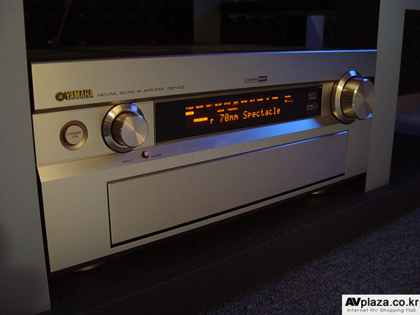

야마하 DSP-AZ2 AV앰프
AV리시버는 야마하 DSP-AZ2 입니다.
DSP-AZ1이 단중된 이후로 DSP-Z9 바로 아래 기기 이지만 가격차는 상당히 크고 개인적인 생각이지만
지금 가격대를 생각한다면 가장 가격대 성능 비가 높은 AV리시버라 생각합니다.
단, 최근 야마하 신형들이 리어가 4채널의 THX음장을 지원하고 있다는 점은 장점이라고 할수 있지만
DSP-AZ2는 기능이나 성능적인면에서 분명 RX-V1400 이나 2300 보다는 훨씬 뛰어난 제품입니다.

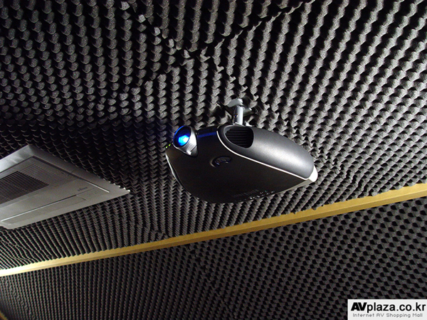

DLP 프로젝터
샤프의 XV-Z201E DLP프로젝터
프로젝터는 샤프의 XV-Z201E 입니다.
샤프의 보급형 홈시어터 DLP프로젝터로 300만원대 가격대에 16:9 화면비를
지원하는 DLP프로젝터입니다.
모양은 상급제품인 Z12000 을 반정도 크기로 만든 것 같은 모양이지만 디자인은 개인적으로 Z12000보다 깔끔하고 귀엽네요.
1024×576의 와이드판넬과 명암비 2000:1 이라는 장점은 가지고 있는 제품으로
DLP프로젝터의 장점인 정확한 색 표현능력과 자연스러운 영상이 특징인 프로젝터입니다.
또한, 4000시간이라는 램프 런타임시간은 램프가격이 부담스러워서 프로젝터 많이 보지 못하시는 분들에게는 좋은 선택이 되실 듯 합니다.

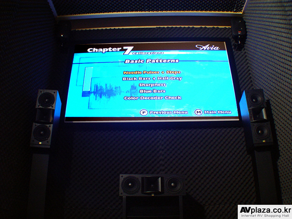

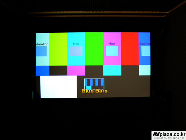

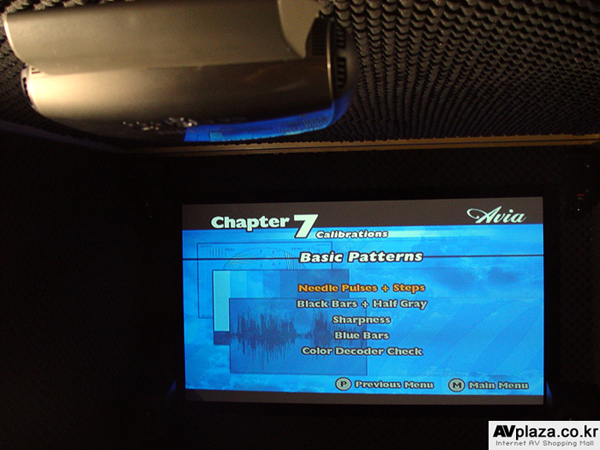

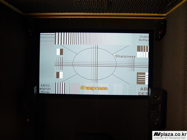

천정에 설치를 완료한 후 프로젝터 세팅화면입니다.
가장 많이 사용되는 “아비아” 타이틀을 이용하여 각종 색감과 샤프니스, 명암, 밝기 등을 세팅하는 해드리고 있습니다.

설치를 마치고
홈시어터 전용 룸의 장점은,,
다른 사람과 사물에 방해 없이 영화만을 위해 만들어진 작은 극장이라고 하는 것이 정확할것 입니다.
JBL HT시리즈는 이러한 기본개념에서 가장 충실하면서 완벽한 스피커일 것 입니다.
JBL HT의 사운드는 작은 극장을 만들기에 충분할뿐 아니라 극장에서는 느껴보지 못한 새로운 경험을 하실 수 있을것 입니다.
