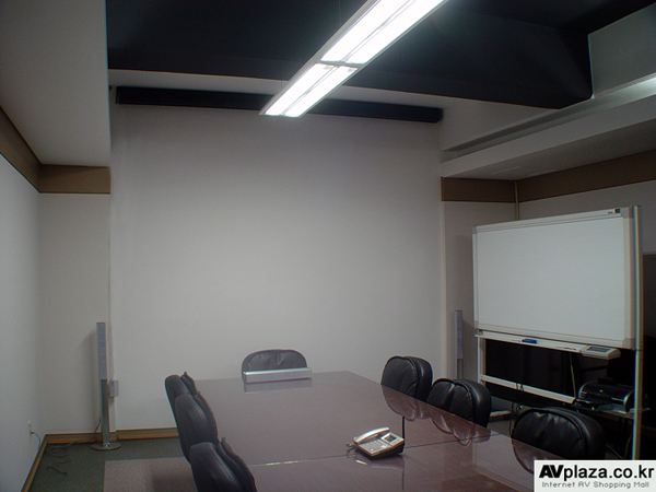

이번 설치기는 신사동에 위치한 모 회사의 회의실겸 영화감상실 설치기입니다.
10평 정도의 공간에 샤프 Z12000 DLP프로젝터와 120인치 전동 텐션 스크린을 설치 하였습니다.
스피커와 앰프는 기존에 구입하신 소니의 ALL IN ONE 제품인 DAV-S880 입니다.

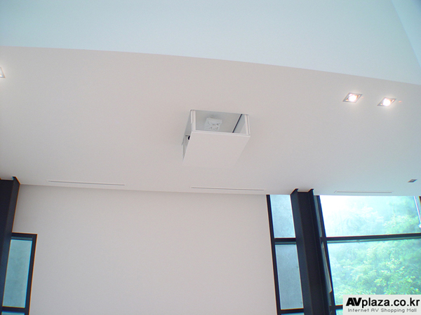

일반적으로 엘리비이션이란 천정 안쪽에 박스가 매립되면서 프로젝터가 천정 안쪽에서 아래로
엘리베이터 처럼 오르락 내리락 하면서 사용할때는 아래로 내려와 노출 되고 필요가 없을 때는
천정으로 매립되는 형태 입니다. 아래 사진을 참고 하시기 바랍니다.
하지만 고객님께서는 천정에 엘리베이션을 하시기를 원하셨고 설치를 해드렸습니다.
최근 고급주택에 설치한 엘리베이션 시스템

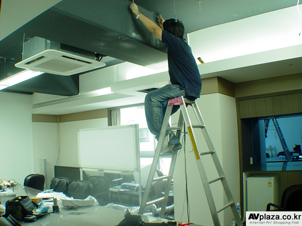

천정에 수평 수직위치와 앵커볼트 고정 작업중
엘리베이션을 설치 할때 가장 힘든 점은 정확한 위치와 수평을 잡는 것이고 스크린 중심과 투사각 등을
고려하여 설치를 해야 합니다.
또한 엘리베이션 자체 무개가 보통 30KG 이 넘기 때문에 천정에 설치 하는것도 쉽지 않고요.
천정에 앵커 볼트로 고중후 설치 작업을 하였습니다.

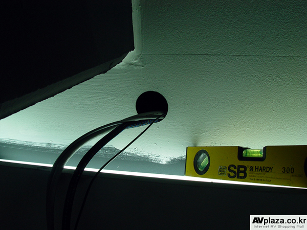

전원케이블과 영상 케이블을 벽면을 이용하여 배선
프로젝터의 영상및 전원 케이블들은 벽면을 통하여 배선 되었습니다.
일반적으로 프로젝터를 설치 할때 가장 염려 하시는 부분이 케이블 배선일 것 입니다.
벽면이나 천정 안쪽을 이용하여 배선한다면 깔끔하게 배선이 됩니다.
단, 설치 하기가 일반 몰딩으로 처리 하는것에 비해 훨씬 어럽다는 것이지요.
천정안쪽이나 벽면 안쪽에 무엇이 들어 있는지도 모르니까 말이죠.

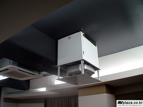

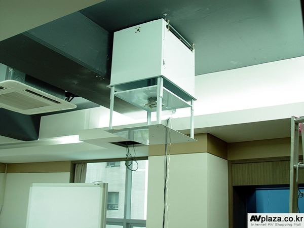

엘리베이션 천정에 고정 시키고
우선 엘리베이션 이 천정에 고정후 무선 리모콘 센서와 연결하고 전원 그리고 영상 케이블 등을 배선 합니다.
전동 엘리베이션에 사용된 모터는 프랑스 솜피사의 모터를 사용하고 있기에 리미트 조절이 가능 함으로
프로젝터를 설치후 어디 까지 내려올지를 설정 합니다.

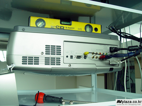

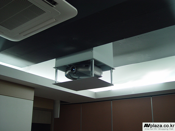

엘리베이션안에 Z12000 프로젝터 고정후 케이블 연결및 리미트 설정
엘리베이션 설정이 끝이나면 엘리베이션 안쪽에 Z12000을 고정합니다.
Z12000은 상하 렌즈 시프트 기능이 있기때문에 설치 높이에는 크게 영향을 받지는 않습니다.
하지만 좌우 렌즈시프트나 키스톤 보정이 없기 때문에 정확히 수평과 스크린 중심과의 위치가 맞아 떨어져야 합니다.

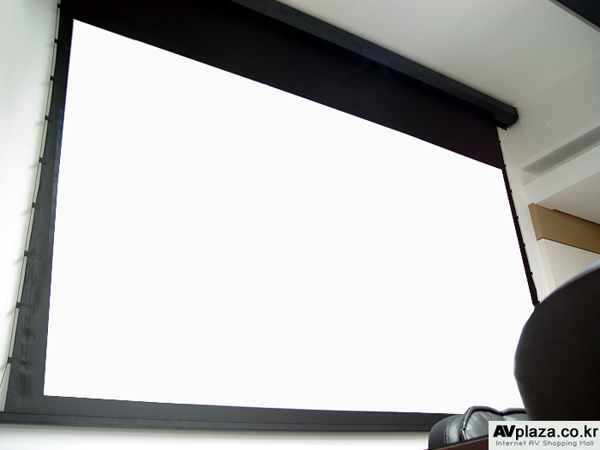

렉스비전 120인치 전동 텐션 하이비전 스크린 설치후
프로젝터 설치가 얼추 끝이 나고 스크린은 이미 엘리베이션을 설치 하기 전에 설치가 되어 있습니다.
스크린은 렉스비전의 하이비전 전동 텐션 120″ 스크린입니다.
저렴한 가격에 텐션이 장착되어 있어 스크린이 우는 일이 없고 고가 스크린에 비해
화질적으로도 가격대 성능도 만족스럽습니다.
현실적으로 스튜어트나 기꾸지 등의 고가 스크린을 사용하지 않는다면 가장 고급스럽고 좋은 화질을
만들 수 있을것 입니다.

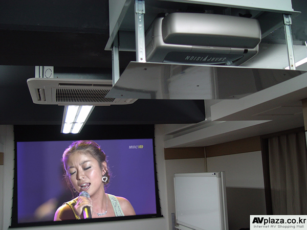

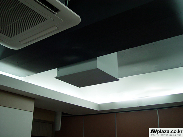

엘리베이션과 프로젝터 설치 후 올라가 있는 상태
엘리베이션과 프로젝터 설치 후 내려온 상태
엘리베이션과 스크린등이 설치가 완료되고 리미트 작업까지 설정이 된 상태입니다.
리모콘으로 프로젝터의 엘리베이션과 스크린이 작동됩니다.

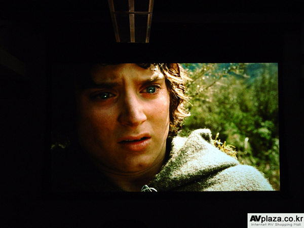

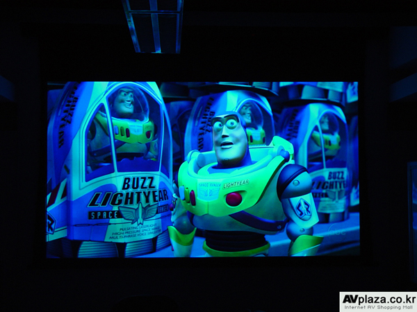

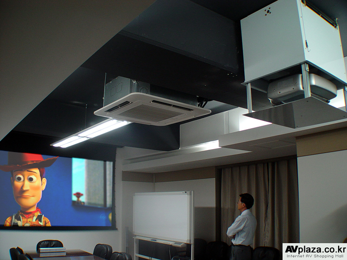

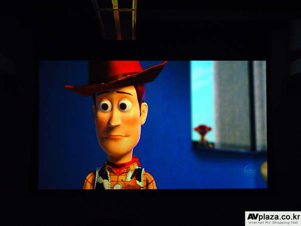

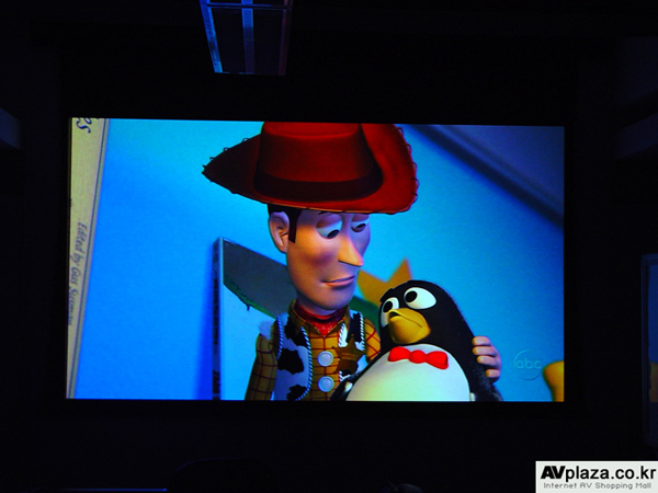

설치 완료후 투사화면
120인치 스크린의 투사한 토이스토리 화면
120인치 스크린의 투사한 반지의 제왕 화면

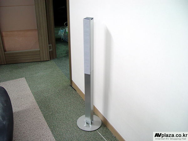

스피커와 앰프
소니 DVA-S880 스피커
스피커와 앰프는 소니의 DVA-S880 ALL IN ONE 제품을 구입해 두셨고 설치를 서비스 차원에서 직접 해드렸습니다.
개인적으로 공간을 울리기에는 많이 부족한 제품이지만 홈시어터라는 맛을 느끼기에는 부족함은 없으나
왠지 허전한 느낌을 지우기는 힘들더군요.
가격이 저렴한 제품이라는 점을 고려 한다면 나쁘지 않은 선택이라 생각합니다.
