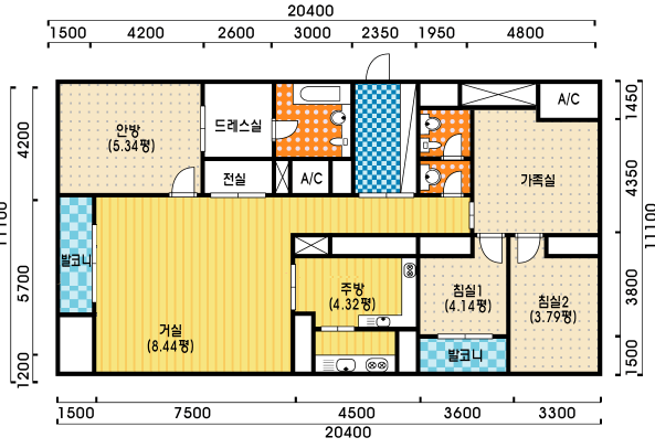

아크로 비스타 설계 도면

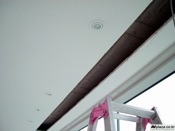

인테리어 공사전 스크린 매립을 위하여 천정 부분을 절단한 모습

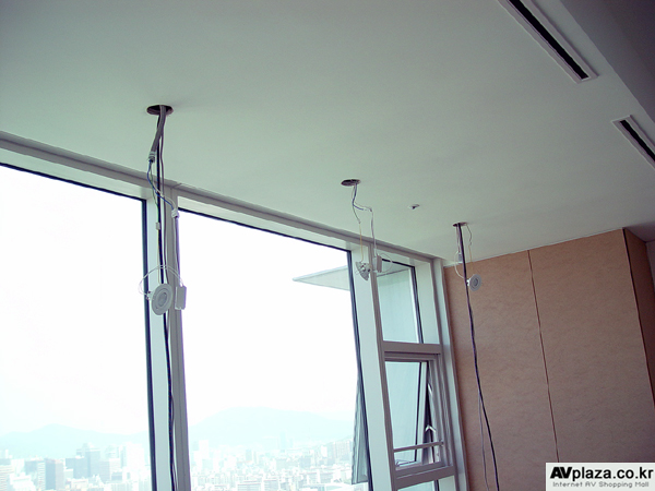

인테리어 공사를 시작 하기전 부터 고객님께서 여러가지 의견을 저희와 상담하시면서 구체적인 시스템의 구성과 시공에 관한 여러 사항을들 설명하여 드렸습니다.천정 배선공사를 시작 하면서 작업에 관한 여러 가지 사항에서 많은 어려움들이 있었습니다.아크로비스타의 천정구조가 매우낮고 매립형의 에어컨과 소방용 스프링 쿨러, 덕트들이 촘촘하게 매립 되어 있는 상태여서 불가피하게 부분 부분 천정을 조금씩 따고 다운라이트들을 이용하여 배선을 하였습니다.
천정의 다운라이트를 이용하여 배선하는 모습

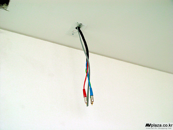

시스템을 설치하기전에 배선공사는 미리 하시는 것이 가장 중요합니다.인테리어공사가 마감된 공간의 경우에는 불가피하게 케이블들이 보기 싫게 노출되기 때문입니다.위의 사례처럼 인테리어를 시작하시면서 (영상,음향) 케이블을 같이 매립하시는 것이 깔끔하고 가장 중요하다고 할 수 있겠습니다.
컴포넌트 영상 케이블과 전원선을 배선한 모습

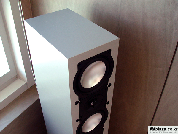

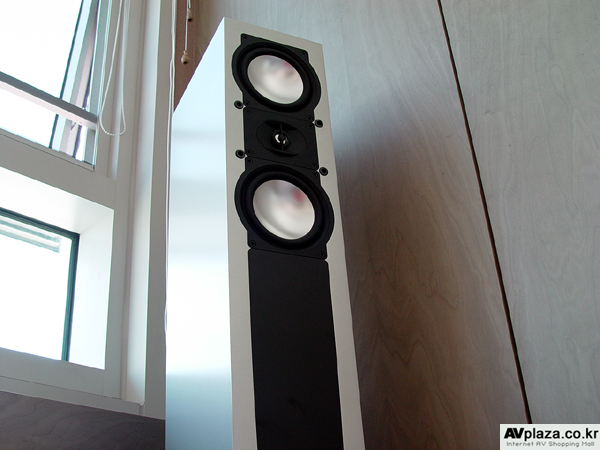

ELAC FS207 메인스피커
ELAC 207의 무게는 15kg으로 음압레벨은 4옴에 89dB입니다. 주파수 응답대역은 36 ~ 25,000 Hz이며 음색은 밝고 약간은 중립적인 사운드를 구현합니다.207은 바이와이어링을 지원하며 스피커 하단에 스파이크 타입이 아닌 둥근런 원형 받침 지점으로 안정적인 형태를 취하고 있습니다. 실버는 외관처리에 비용이 들어서인지 가격이 체리에 비해 좀 더 높은편입니다.
ELAC 207 (Main 스피커)

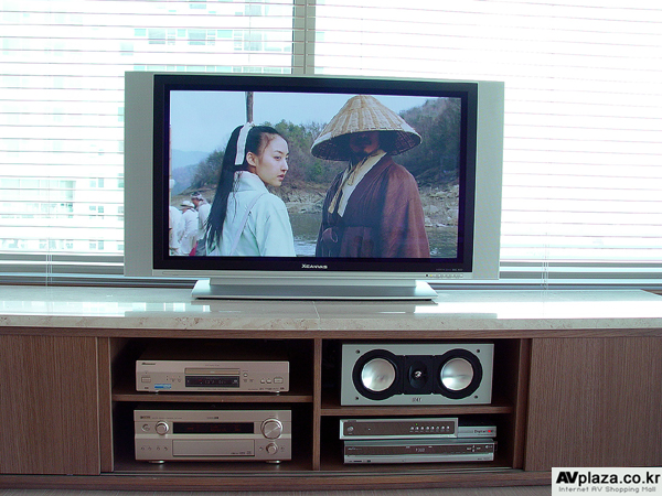

간단한 뉴스나,드라마의 시청은 42인치 PDP로 시청하시고 영화나 HD방송등은 프로젝터로 시청하시길 원하셨습니다.위에 보시는 시스템들은 일반 가정에서 사용하시기에 가장 적합한 시스템입니다.HD방송과 DVD등 다양한 소스등을 활용할수 있는 제품입니다.
PIONEER DV-755Ai , YAMAHA RX-V1400
파이오니어의 DV-755Ai 유니버셜 DVD플레이어입니다.DV-755Ai는 원음 재생을 위해 192KHz/24Bit 오디오 D/A 컨버터를 장비하고 있습니다. 가청 주파수 범위를 뛰어넘는 44KHz까지의 대역폭은 원음을 충실히 재현합니다. DV-755Ai는 96KHz의 주파수 대역폭과 멀티 채널을 지원하는 세계 최고 수준의 유니버셜 플레이어입니다.YAMAHA RX-V1400 AV리시버 입니다.전용 마이크를 이용하여 앰프 스스로 각종 파라메타를 맞추어주는 YPAO(Yamaha Parametric Room Acoustic Optimizer)가 탑재되어 있어 손쉽게 사용환경에 맞추어 셋팅을 할 수 있습니다.

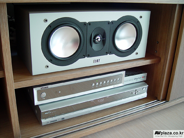

ELAC CC101.2 센터 스피커,VickChoice HD720 컴포넌트 셀렉터 , VickChoice RGB트랜스코더

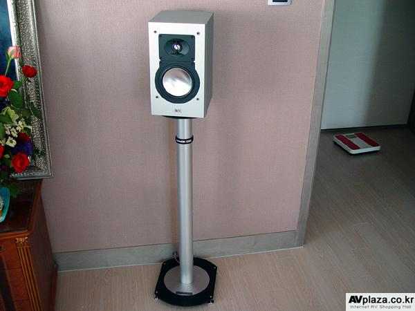

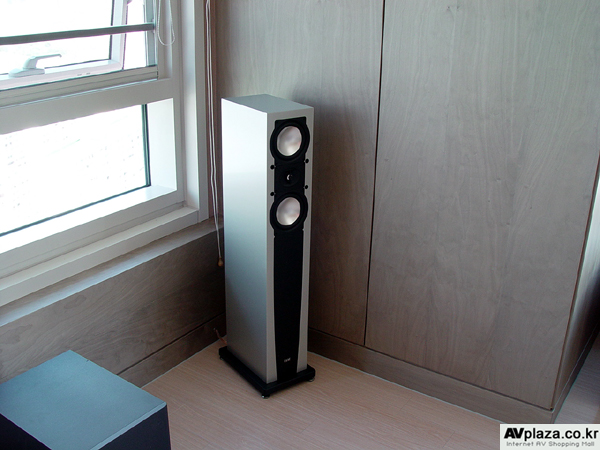

ELAC BS103.2 ,오디오데코 TIFFANY 303스탠드
리어스피커를 같은 실버색과 통일 시키기 위하여 스탠드도 동일색상으로 선택하셨습니다.

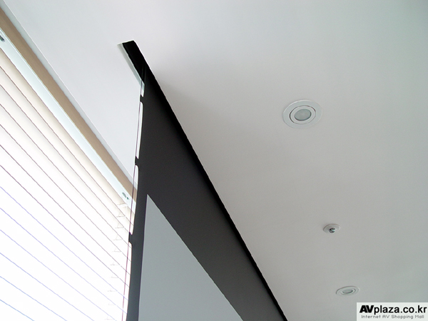

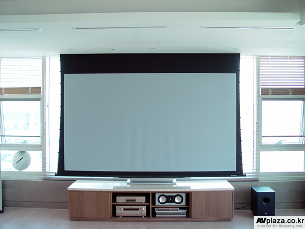

스크린을 내린후 사진
천정에 매립된 스크린을 내린 모습

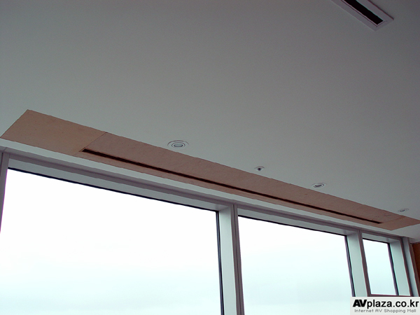

위에 보시는것처럼 스크린만 천장에서 내려올수있게 스크린이 내려올수 있는 부분만 남기고 천정을 마감 하였습니다.

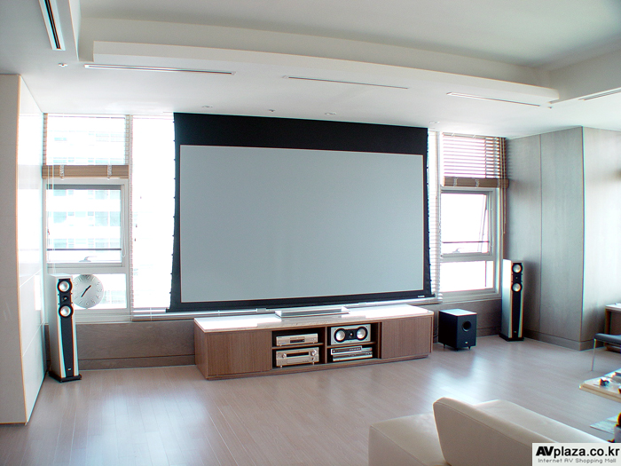

REXVISION HI-VISION 120인치 텐션 스크린
스크린은 오랜기간이 지나면 스크린원단이 울기 때문에 우는것을 방지하기 위하여 텐션이 들어간 스크린을 선택 하시는것이 좋습니다.

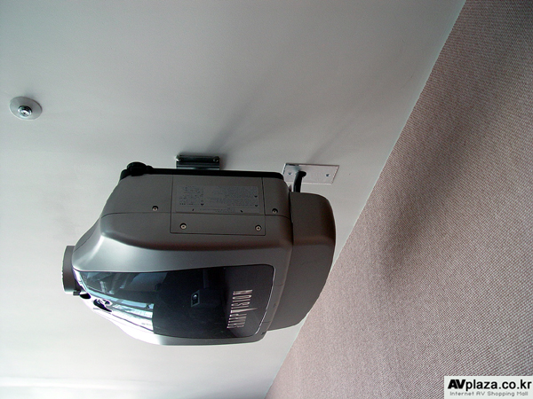

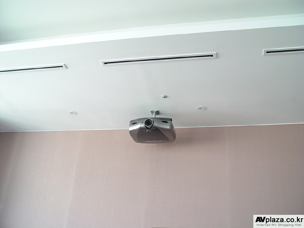

샤프 XV-Z12000 DLP 프로젝터
아마 국내에서 가장 많이 팔리는 제품중의 하나인 샤프 Z12000 DLP프로젝터 입니다. TI의 최신 HD2 DMD 칩을 사용하고 5,000 : 1의 컨트라스트 비와 900Ansi의 선명한 밝기를 자랑하는 제품입니다. DVI와 HDCP 단자등 최신 인터페이스도 갖추고 있습니다. 무엇보다도 뛰어난 영상미를 자랑하는 제품입니다.
샤프 Z12000 측면 사진

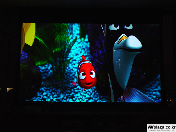

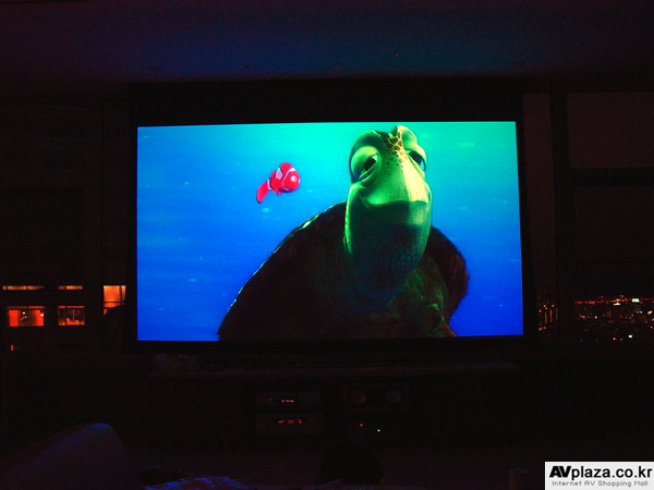

샤프 Z12000으로 투사한 니모를 찾아서의 스크린샷
증정용으로 드린 니모를 찾아서DVD MONITOR 광케이블

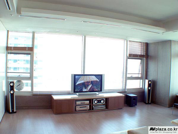

설치가 완료된
모습
가장 이상적인 홈씨어터 시스템의 구축중의 중요한 포인트는
기기의 선정도 중요하지만 꾸준한 학습과 노력도 필요로 합니다.서초동 아크로비스타의 고객님댁에 항상 기쁨되는 일들만이 가득
하시길 바라며 이번 서초동 설치기를 마치도록 하겠습니다.
