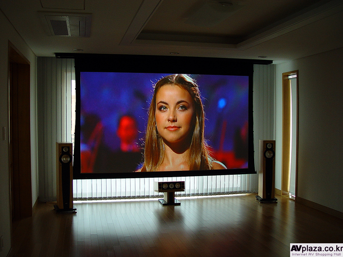

* 기기 설치 완료 후 (전면)
설치가 완료된 전면 모습
전면에는 ELAC 메인스피커인 ELAC512 와 센터 555로 구성되어 있으며 전동 텐션 스크린 슈튜어트 화이어 호크가
설치되어 있습니다.
전면 배치는 깔끔하면서도 오디오환경과 사운드의 정위감을 위하여 깔끔하게 배치되어 있습니다.

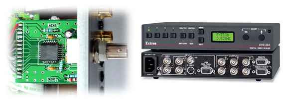

익스트롤 204D 영상프로세서
영상 프로세서가 뭐하는데 필요한 물건인지 잘 모르시는 분들이 많습니다. 간단하게 말하자면 영상에 대한 모든 것을 컨트롤하고 또한 업스케일링이나 튜닝할 수 있는 제품입니다.
예를 들어 480i dvd신호를 1080p로 업스케일링 한다거나 영상의 색감, 게인, 밝기, 위치 등을 조작할 수 있습니다.
이런 기능은 전문적인 방송장비에서 기원했으며 지금은 전문적인 마니아층에서 사용되고 있습니다.
대표적인 영상 프로세서로 파루자라는 브랜드가 있습니다.
이 브랜드의 영상프로세서들은 웬만한 대형 고급 세단 승용차 가격과 비슷한 수준입니다.
최근 들어 파루자의 보급형 칩들이 늘어나면서 좀더 좋은 영상을 위해 TV나 DVD플레이어에 장착되는 경우가 있는데 대표적으로 삼성의 파브 고급형 TV를 보시면 DNIe라는 영상엔진을 달고 있습니다.
이것도 파루자의 영상기술에서 기인한 기술이라고 보시면 됩니다.
또한, 최근 파루자의 고급 프로그레시브 칩인 DCDi칩을 사용하는 제품들도 많이 선보이고 있습니다.
하지만, 이것은 아주 저렴한 파루자 칩 제품들이고 고성능의 영상 프로세서들은 아직까지 일반인이 접근하기에는 너무나 고가입니다.
익스트론 영상프로세서에 SDI 입력 모습
미국의 익스트론은 저렴한 가격의 고성능 영상프로세싱 기술을 선보이고 있습니다. 하지만, 이역시 일반인이 생각하기에는 고가입니다.
다만, 영상 프로세서로서 이 가격과 성능은 생각한다면 영상 쪽에 관심 있는 분이라면 한번 고려해 볼만한 제품이라 생각합니다.

* 설치가 완료되고 영상 감상하기
이번에 특히 영상 쪽에 중점을 두고 업그레이드를 단행하였기에 고객님께서는 영상 쪽에 기대가 큼만큼 그 기대에 부응하기 위해서
라도 좋은 영상이 나와야 한다고 생각이 들어 정말 열심히 세팅 해드렸습니다.
영상은 DVD의 경우 영상 프로세서를 통하여 1080i 로 업스케일링 한 화면입니다.
아래 사진은 소니 500만 화소의 소니 707 카메라를 이용하여 찍은 실제 영상 투사 화면입니다.
(얼마전 사진 몇 장을 공개했을 때 너무 선명해 혹시 합성 아니냐는 이야기까지 있지만 사진은 크기조절만 한 사진입니다.)
일본 BS후지 버추어퀸 한 장면 (HD)
영화 “물랑루즈” 한장면
영화 “슈랙중” 한장면
영화 “슈랙중” 한장면
영화 “반지의 제왕”중 한장면
영화 “반지의 제왕”중 한장면
실제 영상보다 사진이 좀 정확하게 색상을 표현하지 못한 점이 아쉽지만 기존의 Z12000 영상과는 자원이 다른 영상이라는 점 대략 눈썰미 있으신 분은 바로 아실 듯 하내요.

설치를 마치고
이번 설치기는 기존의 고객님이 보유하시고 있으신 앰프, 스피커 등등을 그대로 활용하여 영상 및 HIFI쪽의 업글과 설치에 중점을
두었고 고객님께서 만족하시는 모습을 보니 저희도 보람을 느끼고 있습니다.
최근 신축이나 인테리어 하시는 분들이 홈시어터 설치를 원하시는 경우가 많습니다. 이런 경우 미리 전문 상담을 받으시면
좀더 깔끔하고 좀더 성능 좋은 제품으로 설치가 가능합니다.
